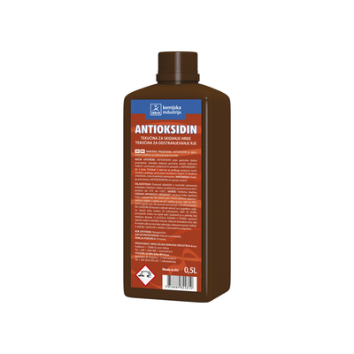

Začepi cijev sa strane zatvarača i kroz usta nalij antioksidin. Ostavi cijeli dan i nakon toga bakrena četkica. Takozvani “pitting” će ostati, ali hrđa bi trebala nestati.

hvala, no trebam prvo uopce doc do hrdze. sad je jos sloj ne znam ni ja kakve crne kuge po cijevi, treba to skinut.frulica wrote:Začepi cijev sa strane zatvarača i kroz usta nalij antioksidin. Ostavi cijeli dan i nakon toga bakrena četkica. Takozvani “pitting” će ostati, ali hrđa bi trebala nestati.
zanimljiv prijedlog. probat cu prvo s manje radikalnim metodama, no ako sam te dobro shvatio ti uronis cijelu pusku, kundak, cijev sve u petrolej?Cezar wrote:Ja sam svoju u takvom upitnom stanju oprao petrolejom za rasvjetu(ne onim za čišćenje). Doslovno uroniš cijev u posudu sa petrolejom i pomoću četkice za poliranje pumpaš i potiskuješ kroz cijev. Ustvari ispireš cijev. Nakon toga provučem krpu 5-6 puta i nakon toga ulje za podmazivanje. U prvom pranju je bilo jako sivo-crvenkasto i sve je izašlo van. Na treningu pucam JNA iz 53. i nakon ovakvog čišćenja (nakon svakog treninga) cijev je perfektno čista.

Ne. Uzmeš posudu, okreneš pušku cijev nadolje, uroniš cijev u posudu i onda odozgo kroz ležište zatvarača ideš sa četkicom za poliranje kroz cijev koja je uronjena u petrolej cca 10 cm.Pri povlačenju četkice,povlači se i petrolej(princip pumpe) i tako gore, dole ispireš cijev. Probaj.Jeftino.Monke wrote:hvala, no trebam prvo uopce doc do hrdze. sad je jos sloj ne znam ni ja kakve crne kuge po cijevi, treba to skinut.frulica wrote:Začepi cijev sa strane zatvarača i kroz usta nalij antioksidin. Ostavi cijeli dan i nakon toga bakrena četkica. Takozvani “pitting” će ostati, ali hrđa bi trebala nestati.
Re: Čišćenje cijevi
Nije korozivno, ne nagriza. Petrolej za rasvjetu nema parafina da eventualno začepi mikro pore. Nije radikalna metoda.
