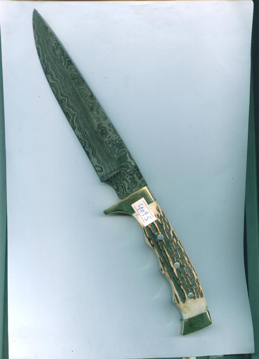

Otac mi je nekad davno radio kao kovinotokar, čini mi se da je on jednom spomenuo kaljenje pjeskom. Time se navodno dobija čvrstoča metala ali bez elastičnosti. Znači kruto i tvrdo :D

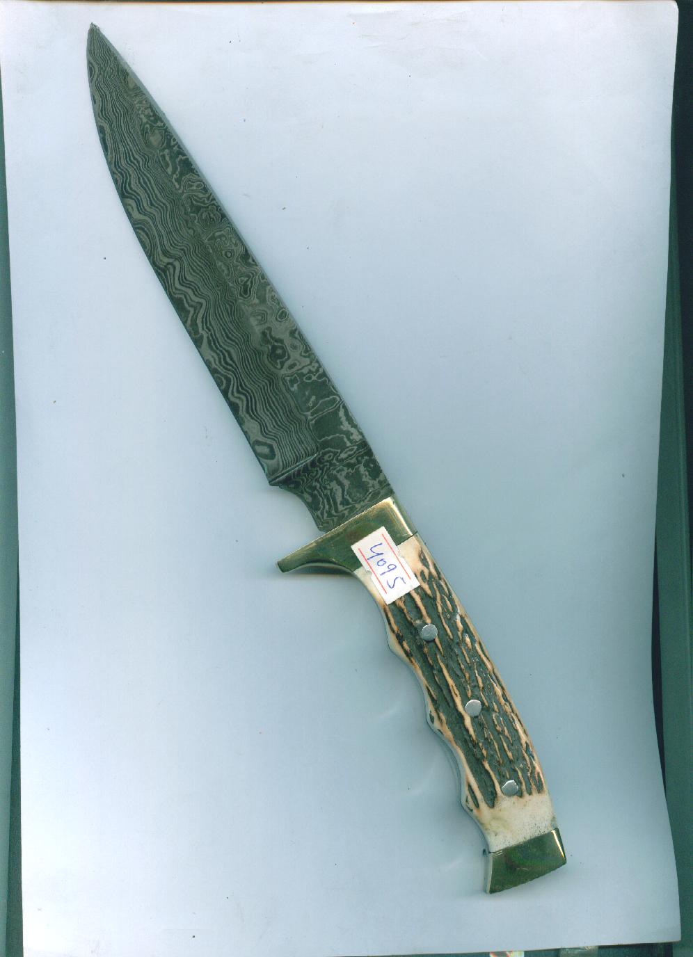

Kako se dobiva ovakva struktura oštrice. Ovako nešti mi je prekrasno
Red bull daje ti krila, rakija pogon na sve četri
Re: puukko
Post by Mike_Torello » 13 Sep 2009, 21:03
to ti je DAMASCUS STEEL (slojeviti čelik)...

kaljenjem u bilo kojem mediju, vodi, ulju, kupkama cak i na zraku se povisuje tvrdoca, a naknadnim OBAVEZNIM popustanjem se malo tvrdoca snizi i jako povisi zilavost. sto se pijeska tice, mozda se radilo o nekoj toplinskoj obradi koja nije kaljenje, mozda neka normalizacija ili sl.
neznam koji si ti forum citao, pa na ovoj temi sam postavio kratak postupak sa slikama o damascanskom celiku!? nisam htio previse ici u detalje sa damascanskim celikom jer je tema o puukko nozevima ali mislim da i po opisu i po slikama ako se pazljivo procita moze shvatiti o cemu se radi kod tog celika.

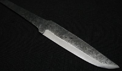

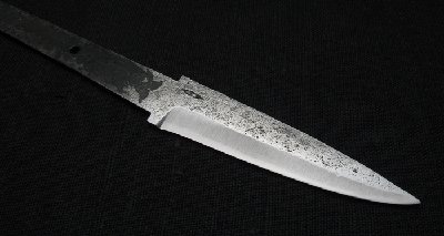

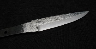

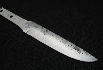

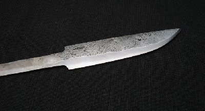

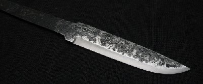

evo jos malo celika za ferroljubce...

Post by requin » 21 Sep 2009, 22:32
Odlično,dobar je i znak kovača :A25:
stari-nakovanj
Posts: 333
Joined: 06 Jul 2008, 17:48
Re: puukko
Post by stari-nakovanj » 21 Sep 2009, 22:42
hvala, requin. znak je stilizirana zvijezda danica.
sutra cu malo detaljnije o njima, danas sam pol dana izgubio na slikanje, pa reko, dosta je samopromocije za jedan dan hehe
