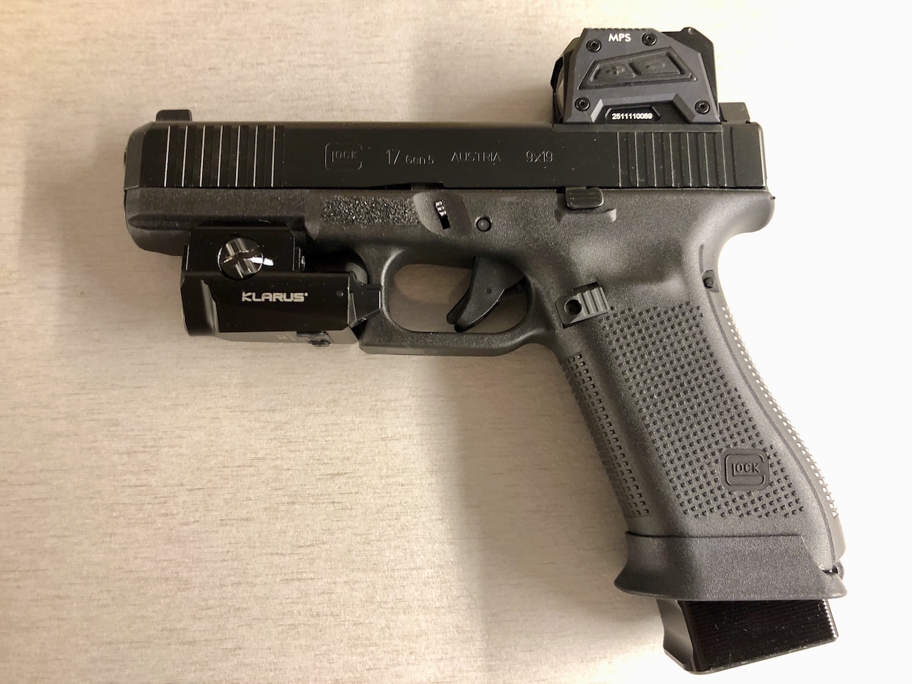

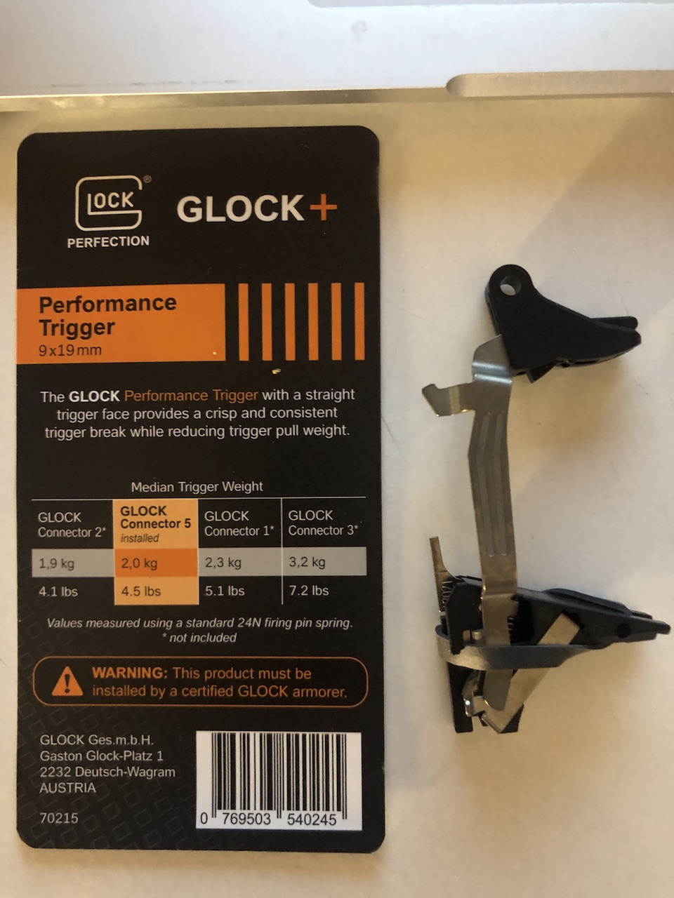

Konačno sam se dočepao i Glock performance triggera. Glock je kod njega napustio Safe Action sistem i na svoj način napravio precocked trigger kao što nudi konkurencija u svijetu striker pištolja (Walther, Canik..).
Šteta što u Europi nema samih okidača od Johnny Glocka, to bi onda bilo to. Ovako će ići Tango down VTCT.
Ako nekoga više zanima, više o novoj Glockovoj skalameriji objašnjeno od strane JG:

Zamijenio grupu okidača, osjetno poboljšanje. Sama zamijena je čisti drop in, niti 5 minuta. Sila okidanja je oko 1800g, hod okidača je i dalje isti, zid je konačno pravi,konstantni, osjetni zid, okidanje i reset na razini Canika i Walthera. Dobar Glockov ulaz u svijet precocked striker pištolja.
Još se traži sami okidač (najvjerojatnije će ići VTCT, Apex ili nešto od JG) kojim će se smanjiti hod i anulirati overtravel i to je to. Glockov magwell također instaliran umjesto prijašnjeg aluminijskog koji je bio preglomazan za ovaj tip pištolja.

Još samoo malo i to je to. :A03:
Našao sam Timney okidač ( trigger shoe) i kada njega stavim, priča sa Glockom je gotova.
Onda kreće slijedeći projekt…
