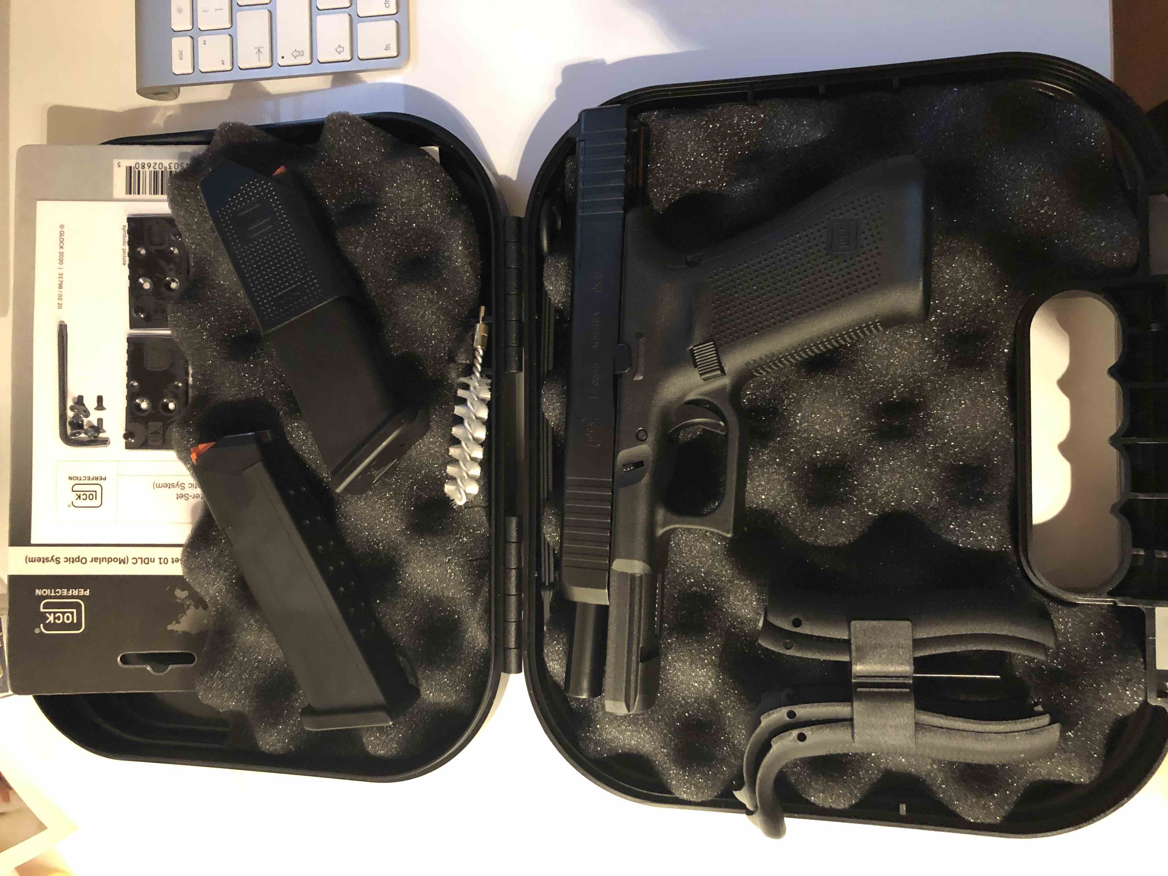

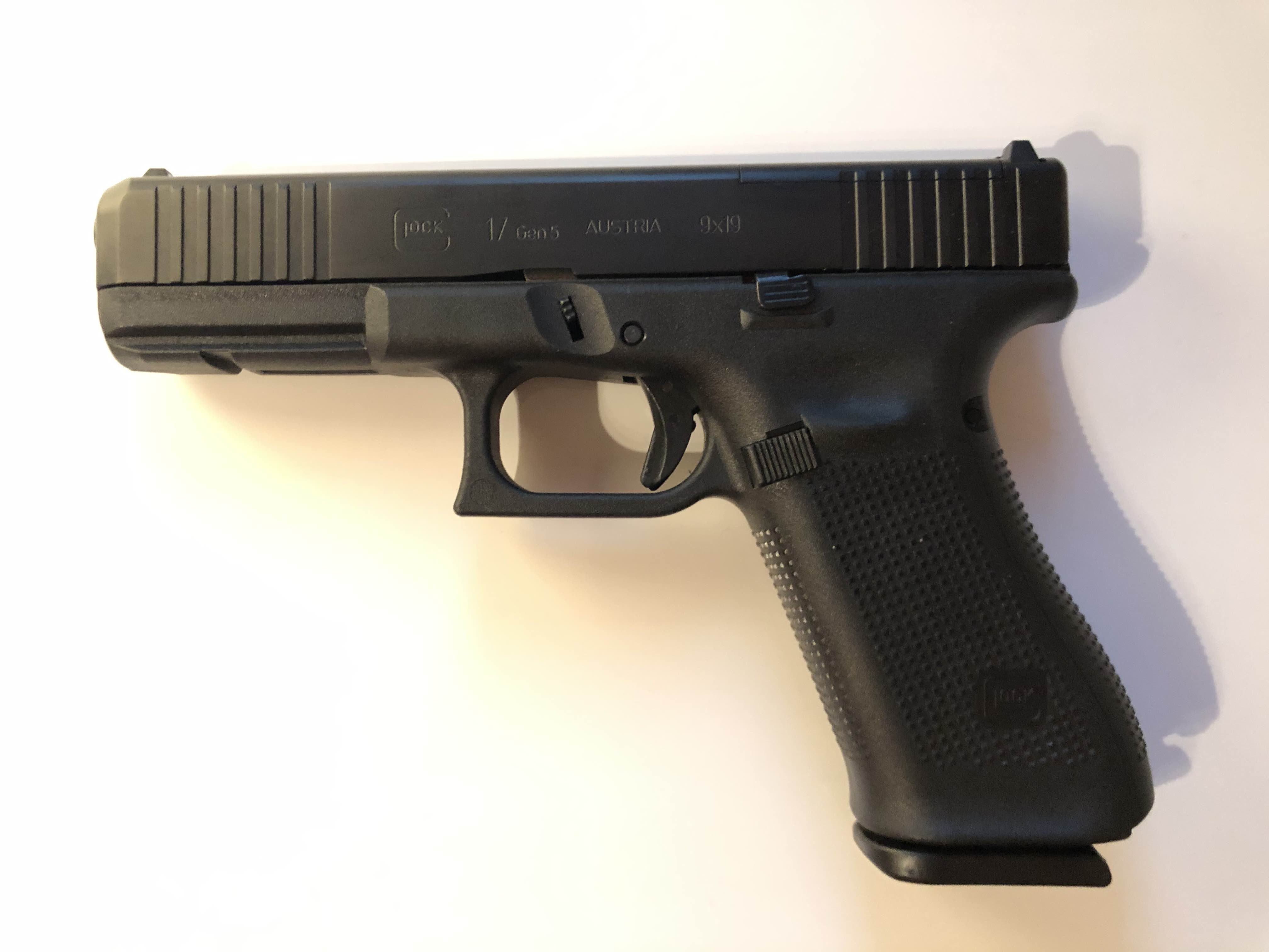

Dakle, konačno je došao. Što reći, a da se sve već ne zna o Glocku :A03:

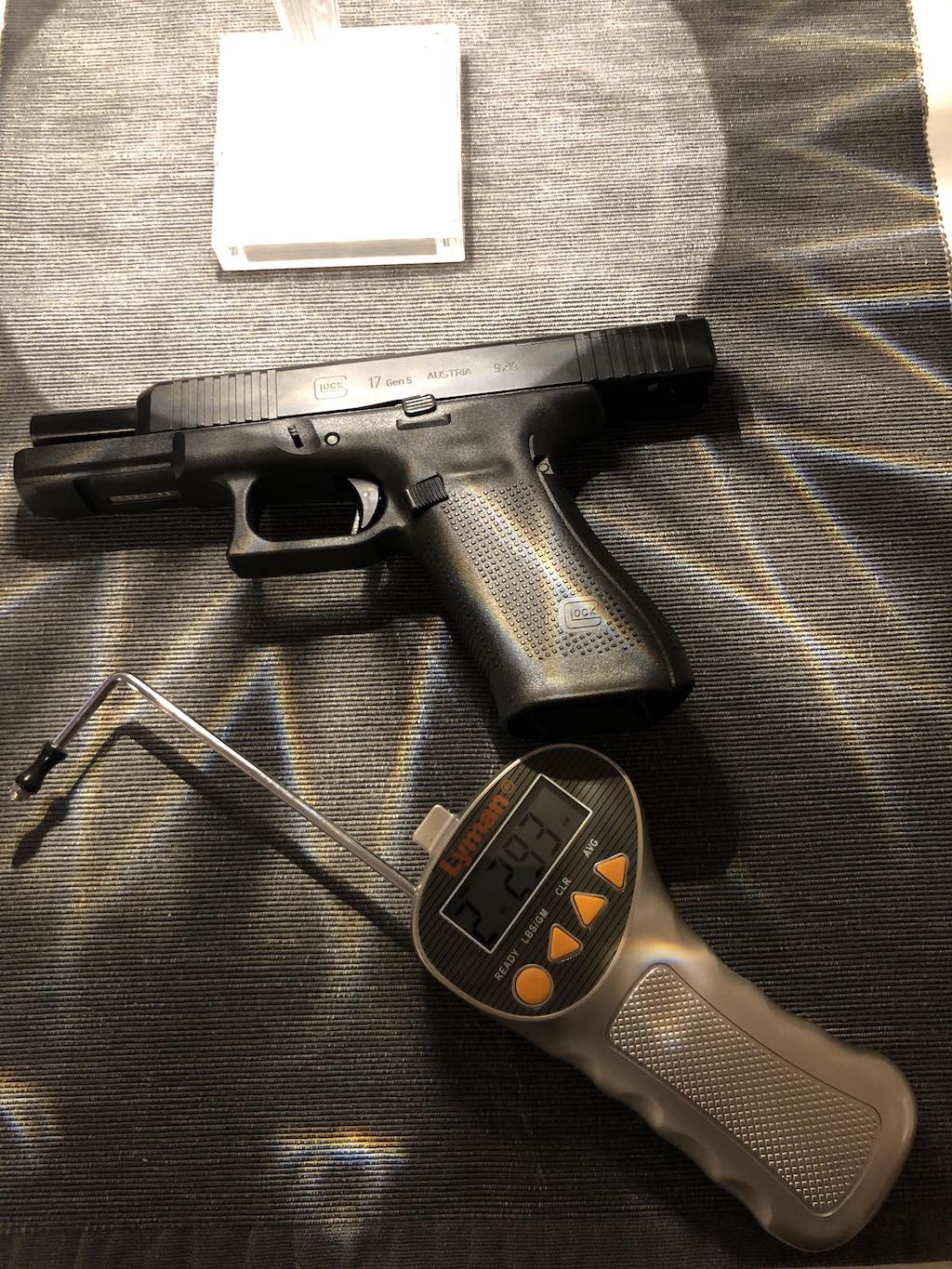

Ma taj famozni grip angle je i meni čudan, pogotovo nakon Tanfa. Ali na meti grupe su uvijek bile jako dobre. Zato rekoh, ako uzimam polimer, onda će biti Glock.
I sada polako prikupljam materijal i počinjem build.. Nakon par sto komada krećem sa poboljšanjima: Poliranje, trigger i konektor ZEV PRO ili RR arms, ameriglo 6XL ili 9XL visoki nišani, extended mag release, red dot gore (509T ili AcroP1), i još par sitnica, lampa itd..
Na slici je virgin trigger pull, prosjek 2,3kg. Osjećaj okidača... :A24: :D

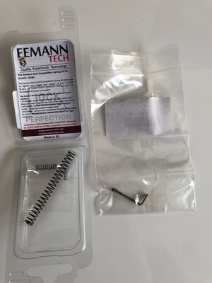

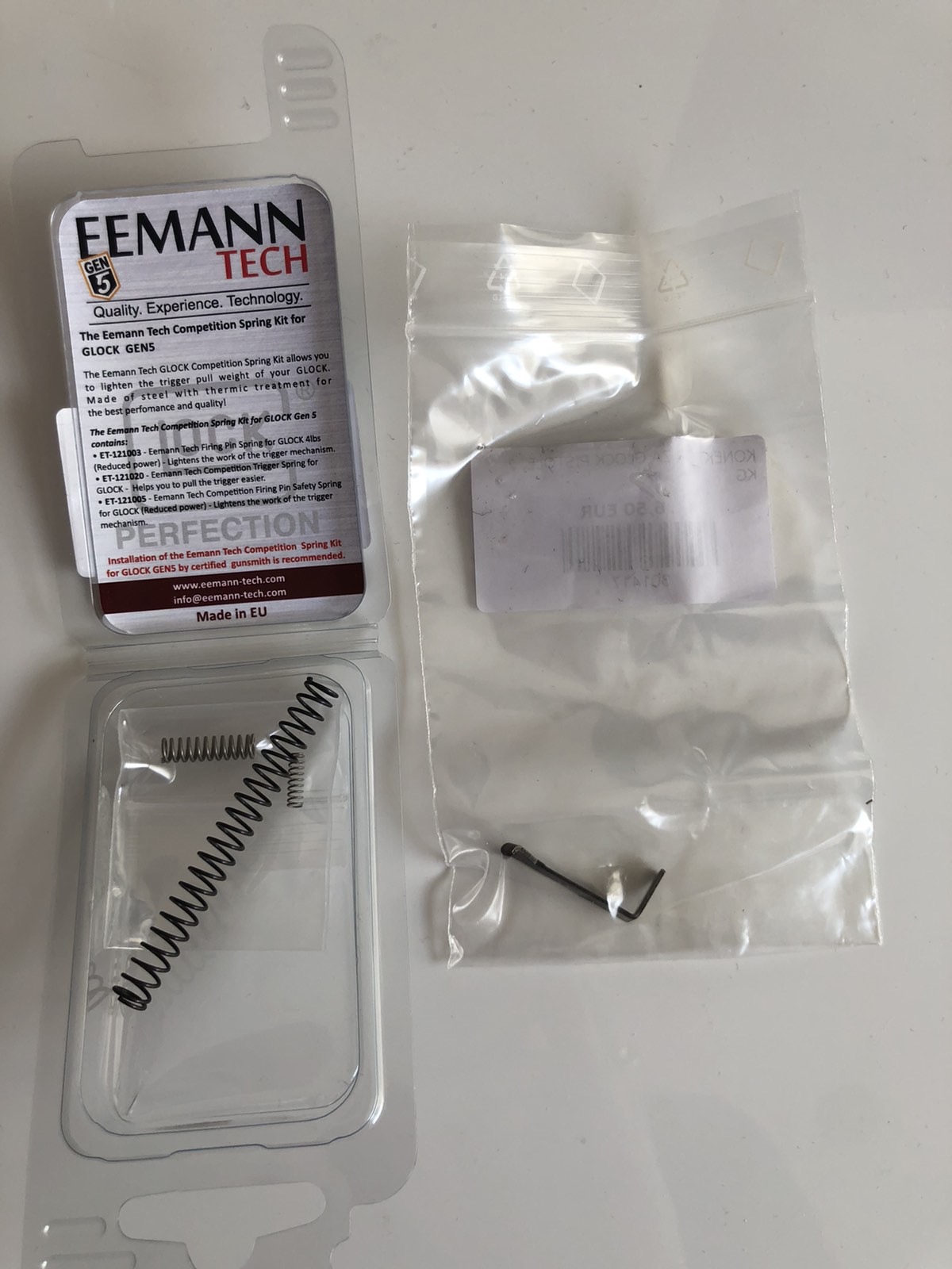

Počeli stizati dijelovi :A03: Trigger spring, safety plunger spring i firing pin spring...malo da olakšaju okidanje, zajedno sa 2kg connectorom...

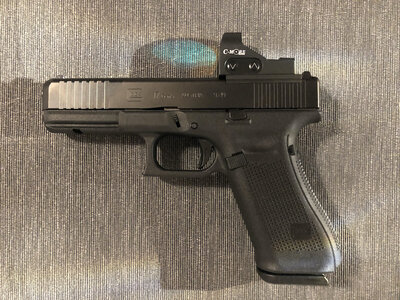

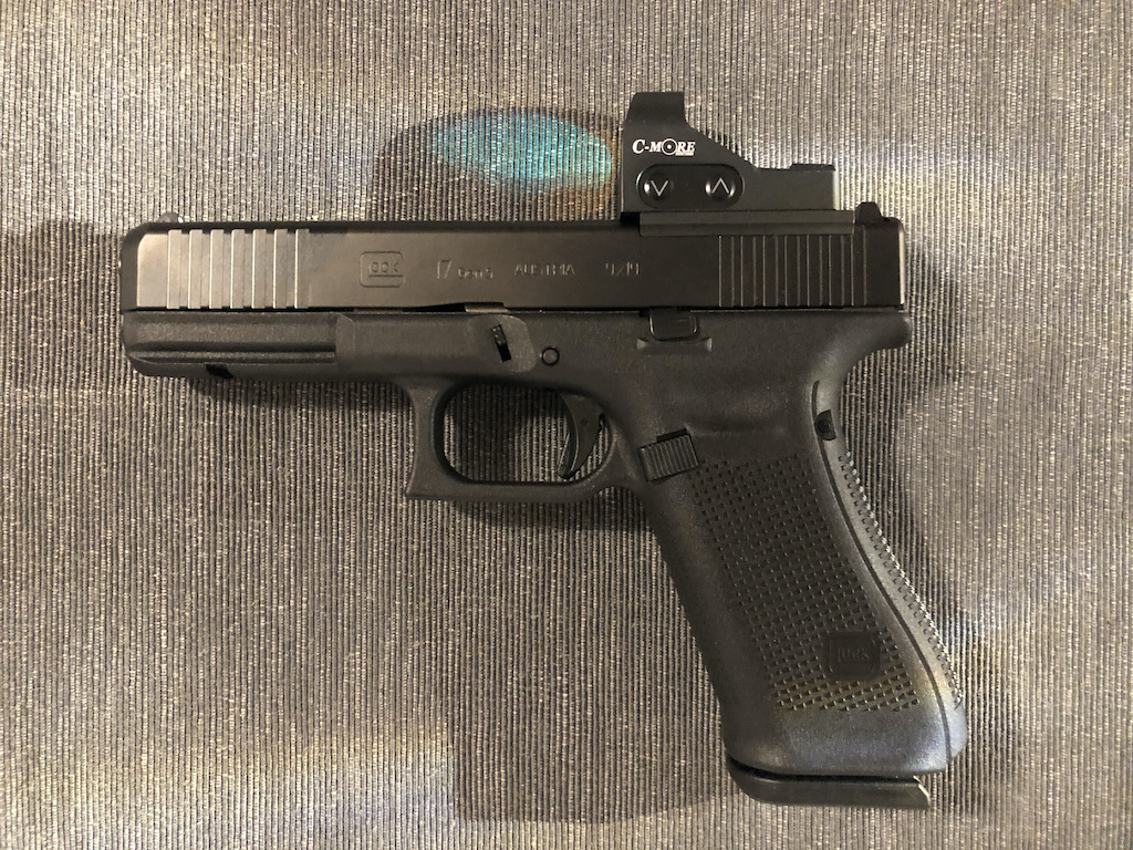

RTS 2 instaliran i spreman za upucavanje (dok se ne nabavi Acropoint ili Holosun). Tanfo se vraća u prvobitno stanje (dok nađem zadnji LPA supersight nišan koji sam izgleda izgubio, ako netko ima-kupujem) Zamijenjene opruge udarne igle i kočnice udarne igle. Sila na okidaču pala na 1,9 - 2kg. Još se čeka novi okidač i onda mijenjam konektor i oprugu okidača. Čisto da se nešto radi, dok se ne otvori streljana.
