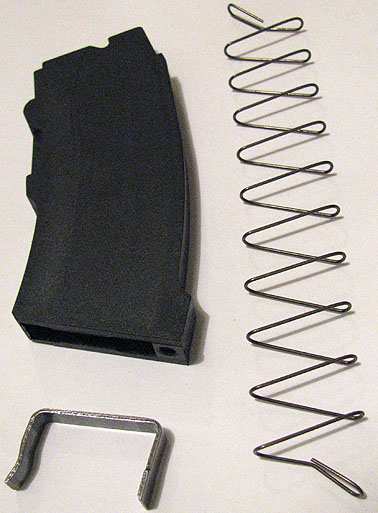

Pojacao sam situaciju u ormaru s novom CZ ZKM 452 LUX
(hvala Kresi Bukvicu na pozitivnim savjetima glede kupovine)
i uz nju sam dobio plasticni okvir za 10 metaka.

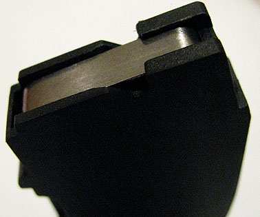

Danas sam ju ocistio ballistolom i stavio streljivo u okvir.
Pokusao sam ju repetirati i banana, metak zapinje u vrh okvira.
Izvadio sam okvir iz puske i pokusao prstima izvuci metak, nije islo.

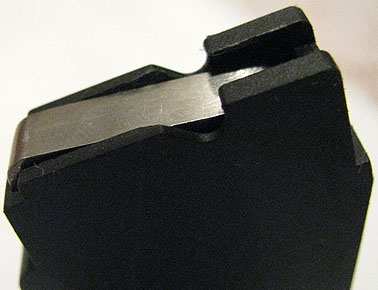

Metalna plocica koja "gura" streljivo mi je izgledala prevodoravno
tj. metak nije niti malo prednjim dijelom virio iz okvira.
Naravno da sam odmah rastavio okvir, i pogledao kako ta plocica
izgleda.
Pokusao sam ju okrenuti i lako je usla u okvir.
Sastavio sam okvir i tada je plocica stajala ovako:
Sad sve funkcionira savrseno.
Nasao sam maloprije i na nekim americhanskim forumima
da su imali slicne probleme s istom puskom.
Izgleda da su u tvornici nesto zabrljali na sastavljanju.
