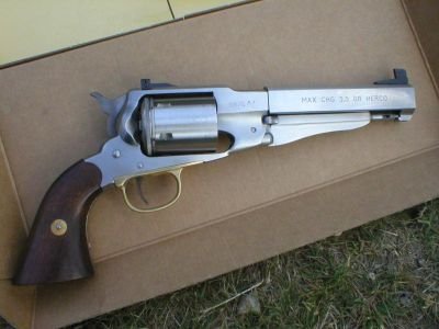

Kod klasičnih perkusionih revolvera ne treba otkrivati toplu vodu, no evo kako su iskoristili rupu u zakonu i revolver na CB pretvorili u revolver na bezdimni barut (nitrocelulozni).
Kod konstruiranja konverzije išlo se obrnutim smjerom od prije sto i nešto godina kad su se revolveri na necjeloviti metak konvertirali u sustave cjeloviti metak. Kako je povijest učiteljica života - netko se dosjetio da revolver na jedinstveni metak pretvori u suvremeni perkusioni revolver.

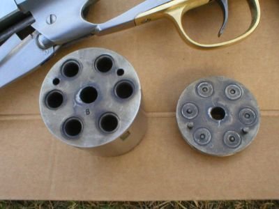

Osnova konverzije je dvodjelni bubanj od nehrđajućeg čelika. Prednji dio bubnja ima ležište za WC olovno zrno i komoru smanjenog promjera za barutno punjenje. Na suprotnoj strani izbušeno je ležište za kapislu koja se upotrebljava na sačmenim patronama a pripalnim kanalom povezano je sa barutnom komorom.
Drugi dio bubnja ima 6 udarnih igala (za svaku komoru po jedna) i zvijezdom za okretanje bubnja a namješta se pomoću dva štifta na dio bubnja sa kapislama i punjenjem. Detalj dvodjelnog bubnja
Tko nebi poželio ovakvog trkaćeg konja?

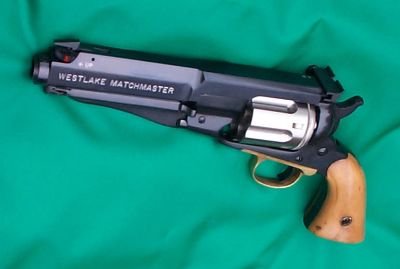

kako zakon kaže da se može posjedovati samo oružje ne kraće od 600mm i tu su se dosjetili jadu pa su uz cijevi od 12" na rukohvat dodali fiksnu šipku na koju se postavljaju kontra utezi kako bi se moglo pucati jednom rukom. Evo jedne prerađevine perkusionog revolvera u repetirajući LONG PISTOL
Bubanj ovog revolvera je dvodijelni prilagođen punjenju na cjeloviti metak .38WC. Obratite pažnju na šipku na dnu rukohvata namjenjenu utezima i zadovoljavanju zakonske klauzule o ukupnoj dužini.

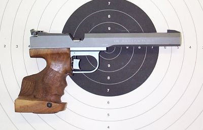

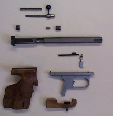

Oni koji i dalje žele imati osjećaj da pucaju kratkim oružjem moraju se zadovoljiti ovakvim pištoljima. Formom su to sportski pištolji u kalibru .22 ili .32 a u stvari jednometni IN-LINE perkusioni pištolji.
