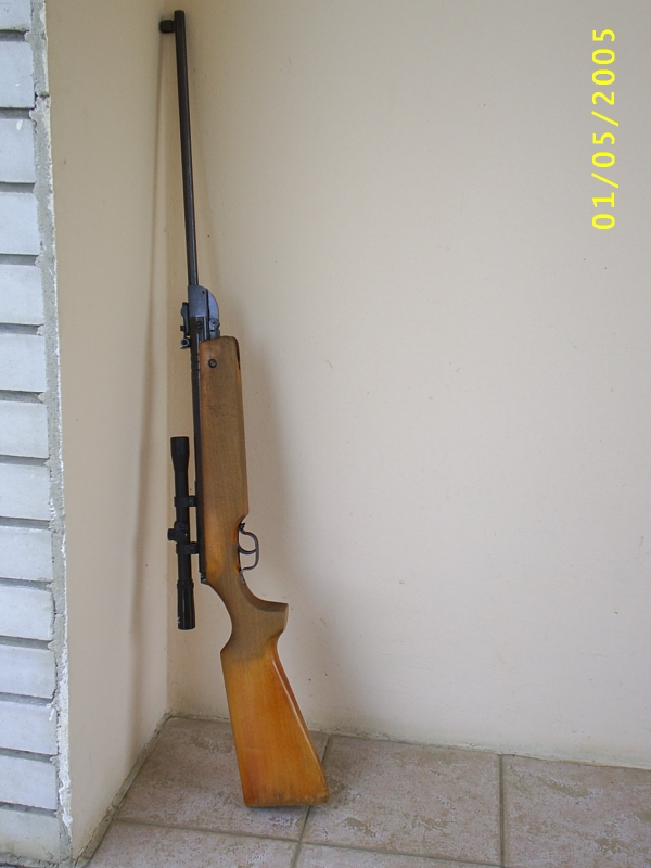

Post by Aguila » 11 Apr 2009, 21:54
Puška istočno Njemačke proizvodnje, mogu reći vrlo-izuzetno precizna puška, izlazna brzina oko max.200 m/s sa novim federom i dihtungom, zadnji ciljnik je podesiv po visini i pravcu, okidač isto podesiv, kočnica. Moja nema diopter.Mislim da je bila u ono vrijeme(prije 15g.) jedna od boljih pušaka.
Moja je ispalila sigurno jedne tačke dijabola i danas još uvijek radi uz jednu izmjenu federa i dihtunaga. Puške se nažalost ne proizvode više.
