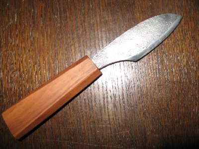

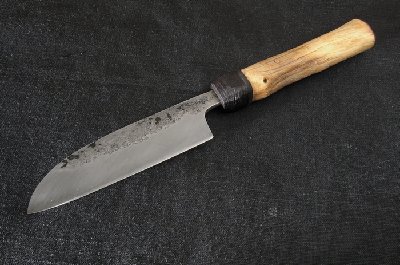

laminirani celik (Č.6840 i zeljezo). drska: bukova grana kojoj je samo kora skinuta, koza i wenge drvo. duljina ostrice oko 13 cm. buraz mu je izdrzao 150 udaraca u hrast sa cekicem i dalje je brijao :) a nakon toga je prosao test sa bakrenom sipkom.
materijal ostrice isti kao i prvi, a drska od jatobe. rekao bih neki hibrid, sta se oblika tice. (sorry na slici al bolja nemoze jer je zbog testiranja rasut po kovacnici)

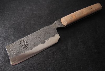

hakmeser, perni celik, kaljen i diferencijalno popustan. drska od bukve, grubo obradena i kao prva dva, premazana jestivim lanenim uljem.
daj mi pojasni ovo popustanje
kaj si osposobil kovacnicu :D
stari-nakovanj
Posts: 333
Joined: 06 Jul 2008, 17:48
Re: japanese cutlery...ili tako nekako
Post by stari-nakovanj » 14 Apr 2009, 16:14
diferencijalno popustanje...leda plavo, ostrica zuto :A25:
