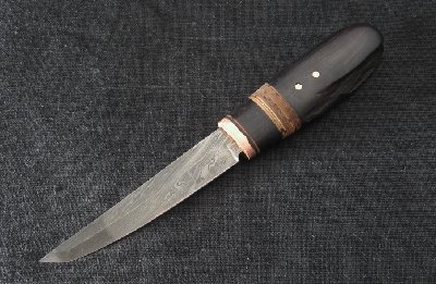

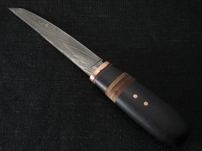

ova ljepotica je nenadjebiva harmonija sjevera europe, dalekog istoka i daska crne afrike...
preko 1100 slojeva sa dva tordiranja - na pola i na kraju procesa. drska je od ebanovine, breze i bakra, zakovice su od bakra. sve je nekoliko puta bajcano lanenim uljem.
duljina onako od oka je 8-9cm (ostrica), jedan dio drske je poliran, a drugi samo brusen i djelomicno ostavljen kakav je bio nakon kalanja.
majstor je jedan kolega kovac sa cijim dopustenjem ovo postam.

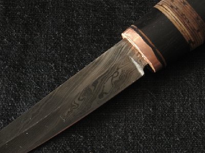

Predivno, samo mi se čini da je bakar kod oštrice malo grub, možda bi ga trebalo malo "izgladiti"?
Je li sam iskovao oštricu ili je nabavio gotovu?
Drago mi je da i kod nas ima ovakvih majstora! :A25: :A25: :A25: :A25: :A25: :A28: :A28: :A28: :A28: :A28: :A28:

tako je...bakar je cijeli malo grublji.
da, sam je kovao, kalil i sve ostalo...

daj normalnu sliku tog noza
da vidim kak izgleda :D
