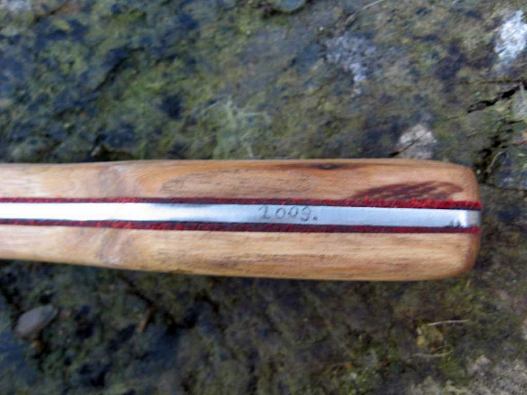

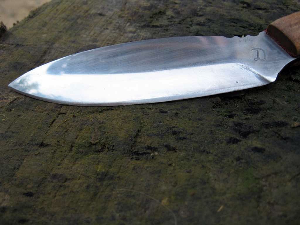

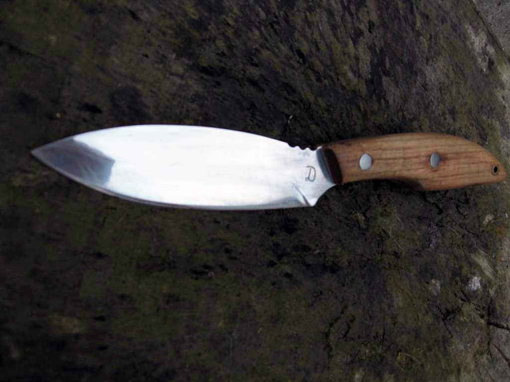

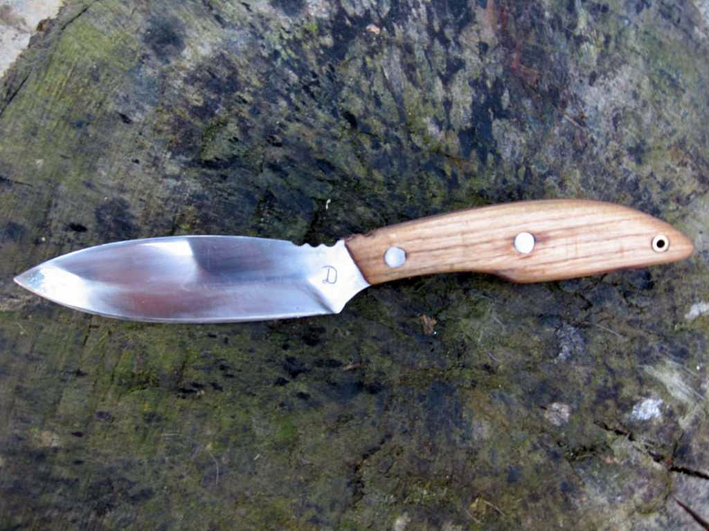

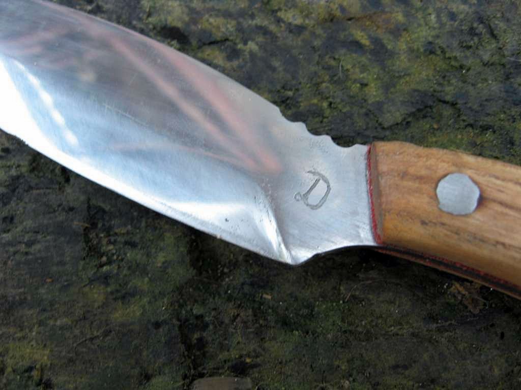

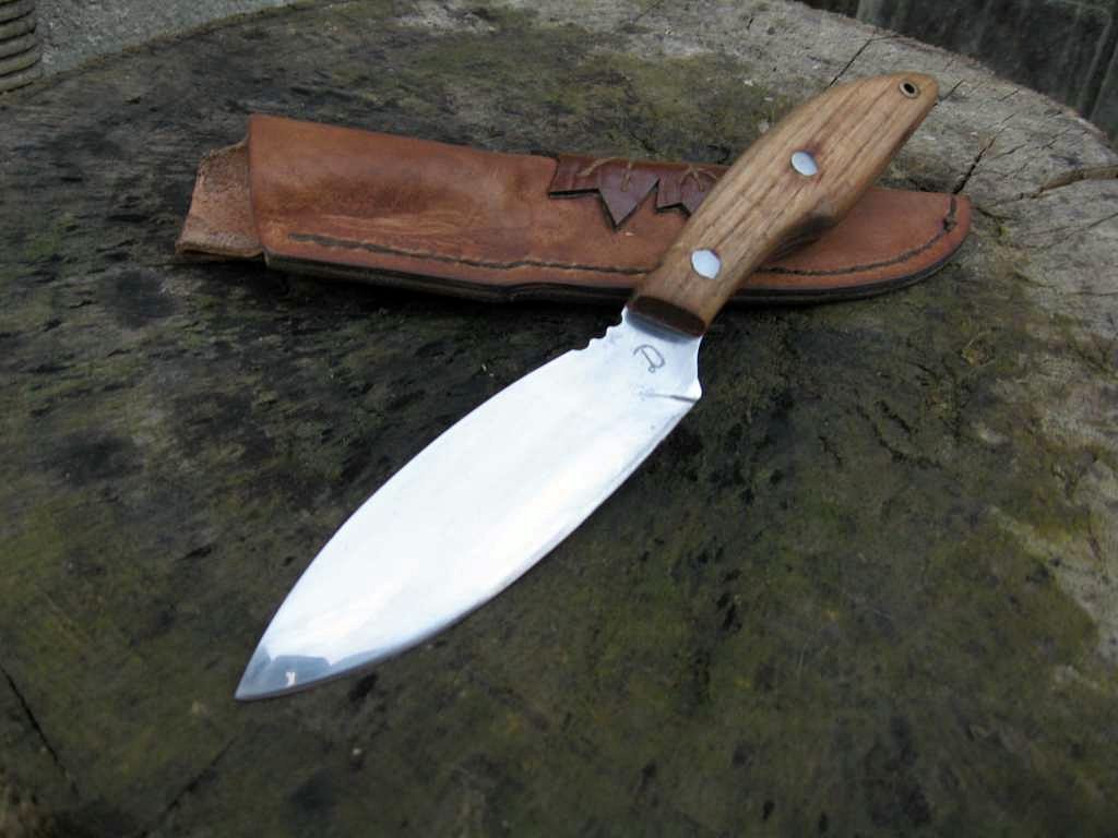

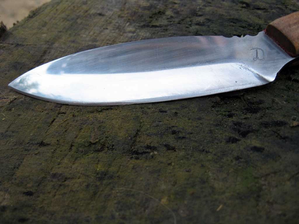

Canadian Belt Knife - moja verzija
Visoko ugljicni alatni celik.
Diferencijalno kaljen.
Metoda izrade - stock removal
Drska - divlji orah
Full tang konstrukcije
Zakovice - celik/mesing

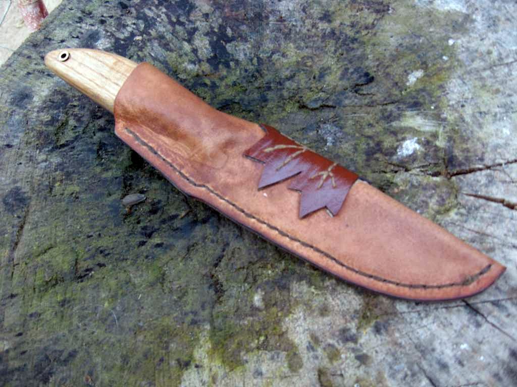

Futrola - prirodna koza sa ukrasom od umjetne koze
Lijepljena i sivana
Dimenzije:
Duzina - 210 mm
Ostrica - 100 mm
Debljina - ~3 mm
Masa - 113 grama (sa futrolom 144 g)
Drska - divlji orah
Lijepljena i sivana
Dimenzije:
Duzina - 210 mm
Ostrica - 100 mm
Debljina - ~3 mm
Re: Canadian Belt Knife - moja verzija

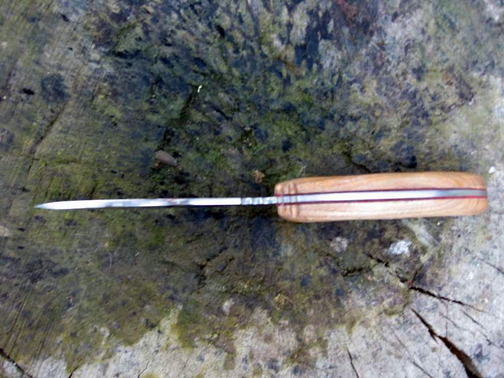

bolje bi ti bilo da nisi stavljao ovo crveno platno izmedju drske i noza... jesi lijepio sve odjednom ili najprije platno na drske pa tek onda sve na noz? vidim da ti cufasto viri van znaci da ga epoxi ljepilo nije "proželo" da se stvrdne da ga mozes obraditi poput drveta... inace nije lose =)

ne zamjeram ti umjetnu kozu jer sam i sam takve stvari radio ali moglo je i bez toga
inace...sjedi 5!

Koliko ti je trebalo radnih sati za izradu noža ?
magisches schwein
- Knife_maniac
- Satnik
- Posts: 1504
- Joined: 07 Apr 2008, 20:06
- Location: istocna Hrvatska
Uf...rekao sam da cu voditi dnevnik rada ali nikako da se natjeram.
Radio sam ga oko mjesec dana. Radio kad sam imao vremena, ponekad pola sata a ponekad i 3-4.
Ako se uzme i radi kako treba moze se zavrsiti unutar 3 dana.
