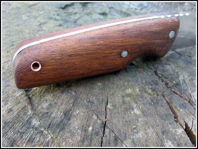

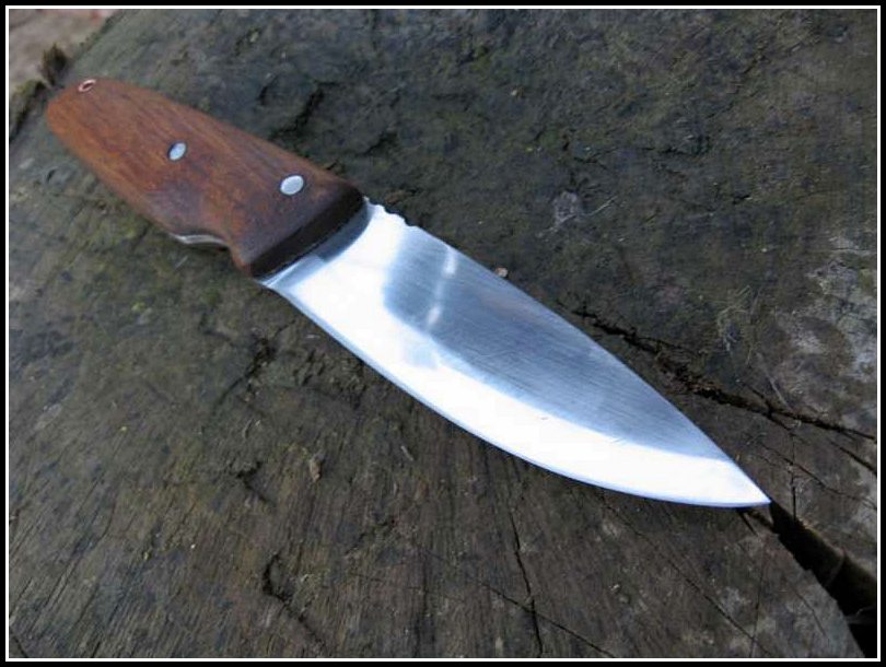

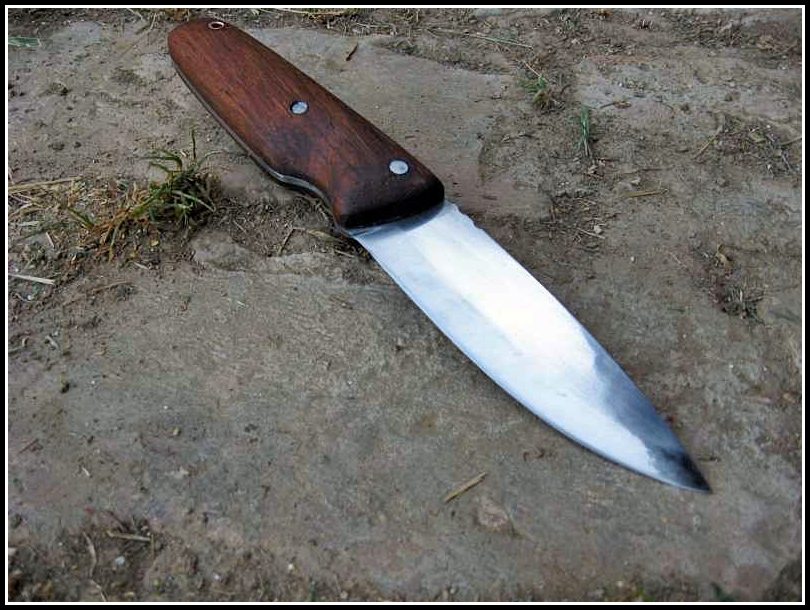

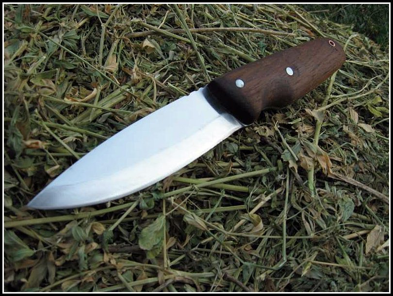

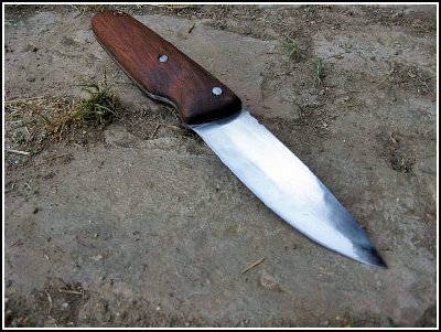

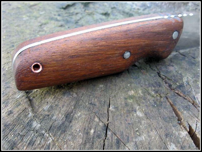

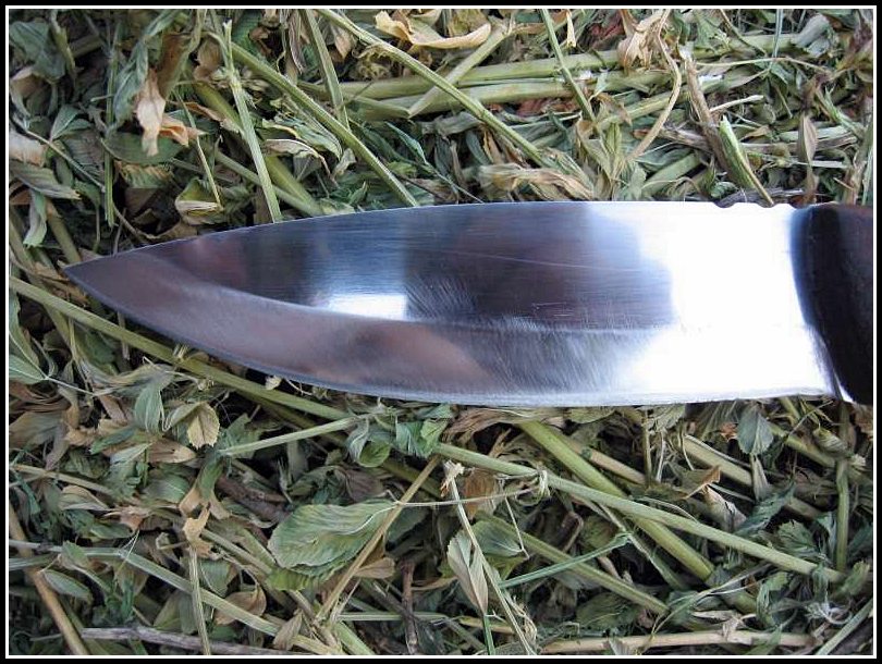

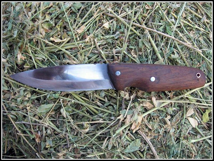

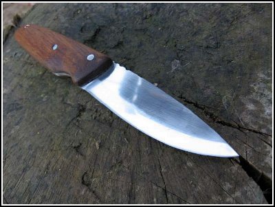

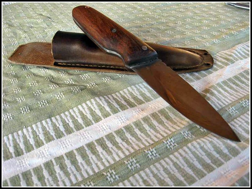

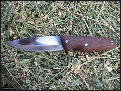

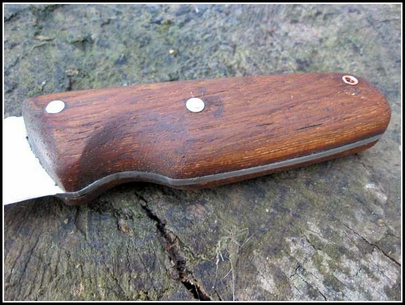

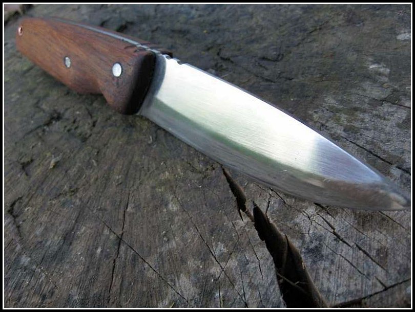

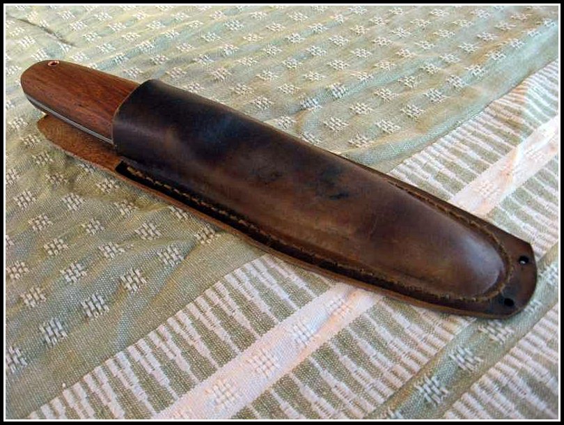

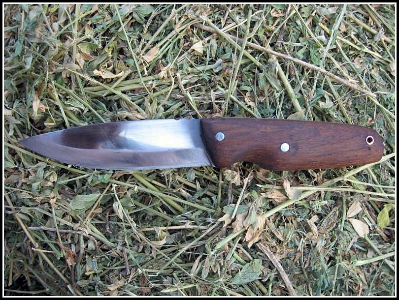

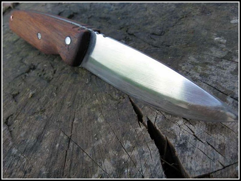

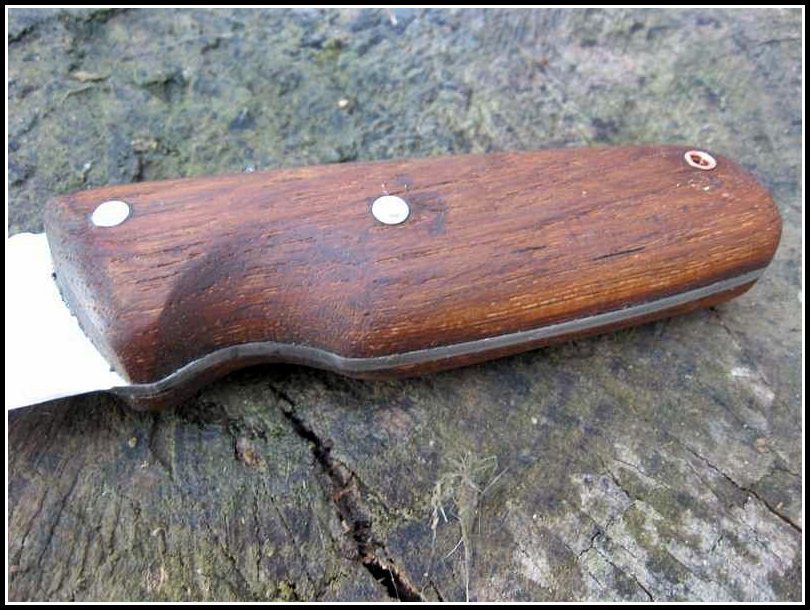

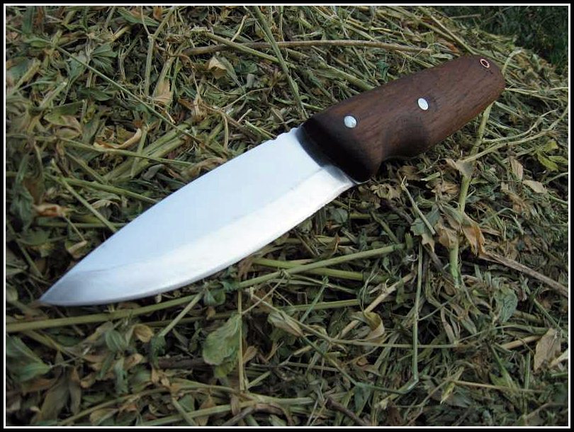

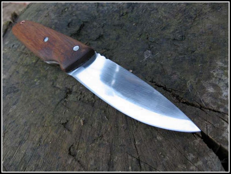

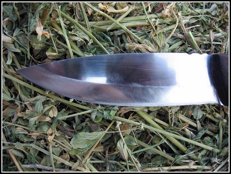

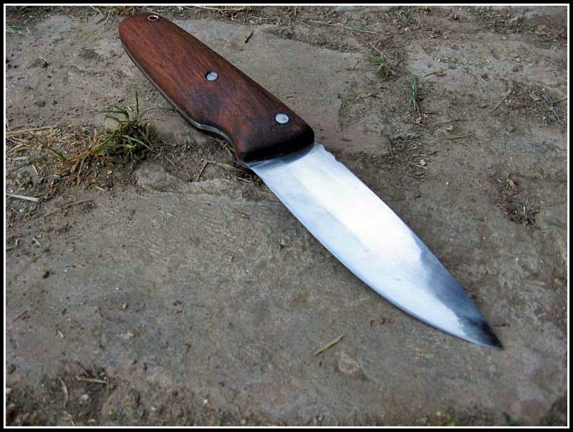

Nakon par tjedana i ona je konacno gotova
Visoko ugljicni alatni celik.
Diferencijalno kaljen.
Metoda izrade - stock removal

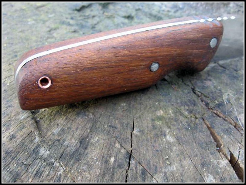

Drska - tikovina
Full tang konstrukcije
Zakovice - celik/bakar

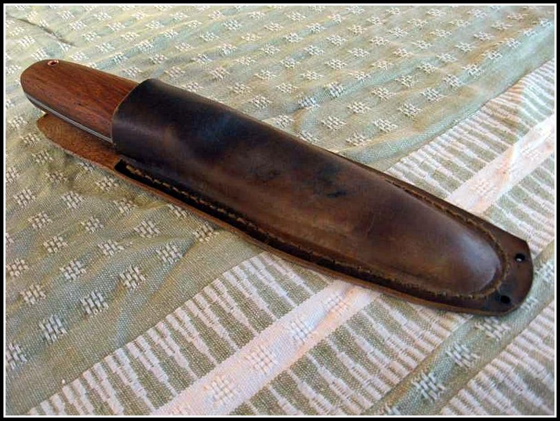

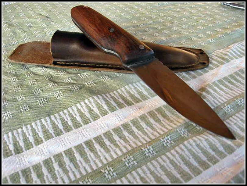

Futrola - prirodna koza
Lijepljena i sivana
Dimenzije:
Duzina - 228 mm
Ostrica - 120 mm
Debljina - ~3 mm
Masa - 168 grama (sa futrolom 220 g)
Drska - tikovina
Lijepljena i sivana
Dimenzije:
Duzina - 228 mm
Ostrica - 120 mm
Debljina - ~3 mm

Knife, sve i bolji i bolji u izradi nozeva. Jos malo pa cemo te usporedjivati s Miletom.
Salu na stranu, ali stvarno se vidi napredak - i to znacajan.
Ova Eka izgleda gotovo idealno.
Pozdrav iz Zadra.
Pozdrav iz Zadra.
Re: EKA Nordic - by me
Još da mu urežeš dijamant ispod na dršci bio bi identičan, iako a10 model i nema tih ureza pa je svejedno O.K.
Bravo!

Nemam kako urezati dijamant, a niti mi je to neka zelja.
Kad uhvatim vremena onda krecem raditi istu takvu ali od 4 mm celika...i jos par komada slicnih
