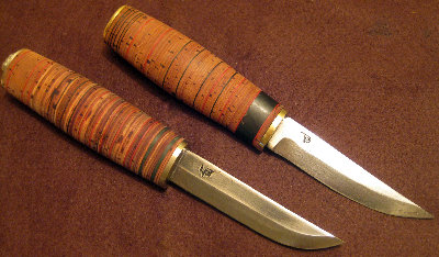

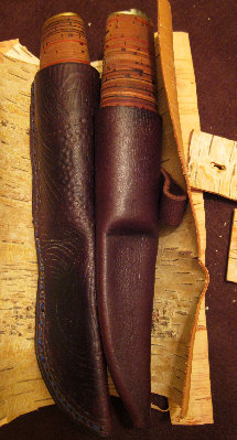

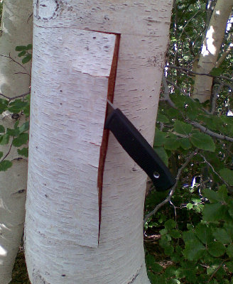

U lipnju sam imao priliku popeti se na Etnu i tamo me je iznenadila brezova šuma,kako je lipanj baš vrijeme za sakupljanje kore,malo sam se potrudio i dovukao doma nekoliko lijepih komada.
Sada sam ih i skoro potrošioi :D

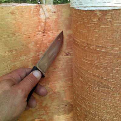

Ima li neki poseban nacin kako se susi i skladisti takva kora ?
Jel se susi izravnata ili zarolana ?
Ovaj bijeli dio se uklanja, zar ne ?

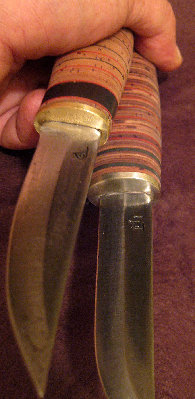

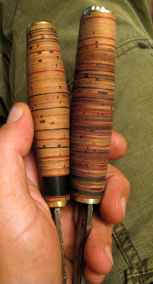

Tako je,bijeli dio(mekan)se sastruže,ja sam bolje komade držao izravnate,i često ih premještao(mada neznam dali je to potrebno)lošije komade sam ostavio samo da se suše i naravno zarolali su se i na mjestima popucali ali i to je upotrebljivo..samo nisam siguran koliko dugo se trebaju sušiti :?: :) ionako je vodootporna :D

Malo pretrage po webu i saznao sam da se najbolje čuva zarolana na suprotnu stanu,ja sam svoju nosio ravno pritisnutu(manje prostora je zauzimala :lol:) bar mjesec dana u rancu.

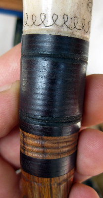

Naravno,presana koža je najbolja za tu namjenu,dosta drški je rađeno tako-Ka-Bar je valjda najpoznatiji primjerak,
Ja sam je kombinirao s drvom i rogom :D
