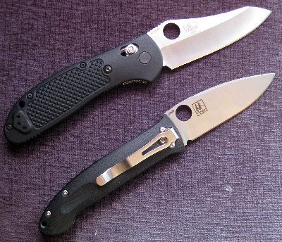

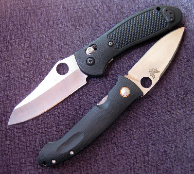

Prvo na putu dobijem Griptilian a onda doma stigne i Mini Dejavoo,(cabala,sve kako je i rekao
Dva poprilično različita noža od istog proizvođača,zajedničko im je što su oba "blue"klasa,oba su veoma oštra i solidna(mada mi se Dejavoo više sviđa

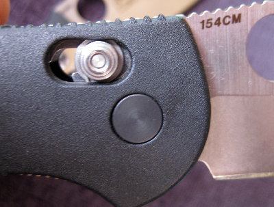

Griptilian ,ima hvat za četiri prsta,drška je sigurna od proklizavanja,što osiguravaju i narezi na prednjem dijelu drške (i s gornje strane za palac i s donje gdje dolazi kažiprst)same stranice su "izrezbarene"romb uzorkom,(ni mokra ruka ne klizi),axis sustav kočenja je poprilično siguran,oštrica nema nikakvog gibanja kad se zakoči,povlačenjem te kočnice unatrag dok je nož zatvoren s laganim trzajem ruke se nož otvori brzo kao i automatik(tako se može i zatvoriti,ali i jedno i drugo zahtijeva malo vježbe),inače za otvaranje i zatvaranje služi "Spyderco" rupa na oštrici,čelik je 154 CM hollow ground,veoma oštar,koristim naizmjenično obadva i još nisam imao potrebu za oštrenjem,sam nož veličinom odaje dojam težega pa kada se uzme u ruku pomalo iznenadi "težinom"(lakši je nego izgleda,zahvaljujući noryl materijalu)
Mini Dejavoo,uopće nije mini,(neznatno je teži od Griptiliana iako je ovaj veći)kako ime kaže,ustvari je po meni prava mjera za EDC(možda i malo velik,pošto je moj br.1 U2)
Materijal noža je S30V,od vrha ravno brušen(osim par mm lažne oštrice) što je idealno za rezanje(sa malim rubom na samoj oštrici,ali to se može po želji izbrusiti u sasvim ravnu ili konveksnu oštricu,meni odgovara ovako jer se još uvijek može držati naoštren za "brijanje" a još uvijek je čvrsta)

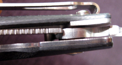

Drška je G10,jako ugodno leži u ruci,nema nikakvih nareza (meni nisu ni potrebni ,nemam namjeru ubadati)i po meni je jedna od najljepših.Nož se otvara s "Spyderco"rupom na oštrici,(i on se može brzo otvoriti,ko voli)a kočnica je liner lock(koju sam ja malo modificirao s jednim umetkom,to nije bio problem ali sam po raznim forumima primjetio da je ovaj tip zatvaranja katkada problematičan pa sam djelovao preventivno
Oba noža su vrlo solidna,kočnica kod Griptiliana je interesantnija ako ne i bolja,omogučava jednako korištenje i dešnjacima i ljevacima, ali meni je Dejavoo elegantniji,sa boljom oštricom za rezanje(ja sam dešnjak
Moj zaključak je da ni s jednim nećete pogriješiti,sve su ostalo nijanse.
