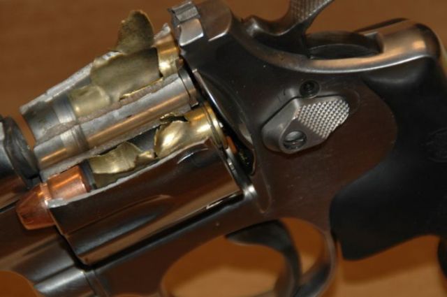

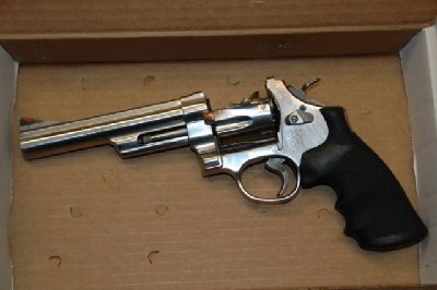

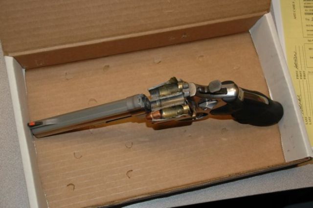

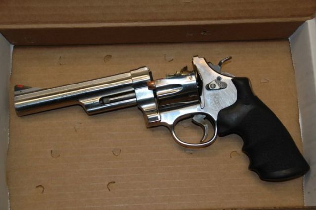

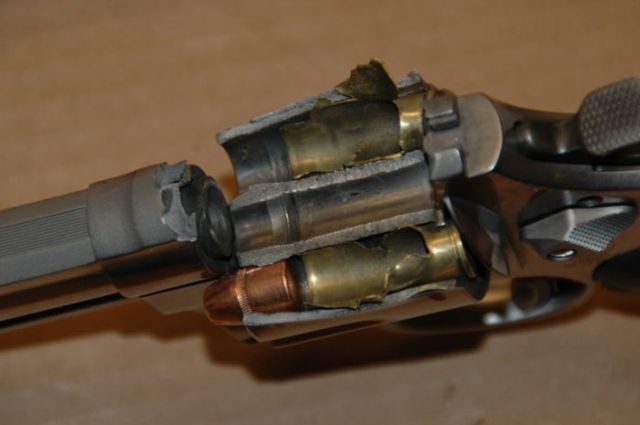

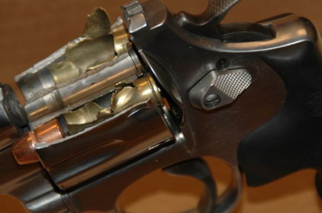

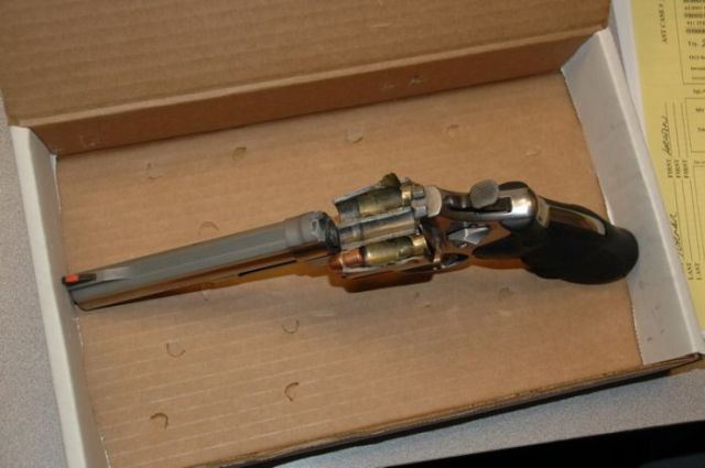

Explodirani revolver
Post by Tomy » 02 Nov 2009, 18:12
OMG. Sigurno je tipu bilo jako veselo! :A14:
Breadfan
Posts: 968
Joined: 26 Dec 2008, 16:25
Re: Explodirani revolver
Post by Breadfan » 02 Nov 2009, 18:16

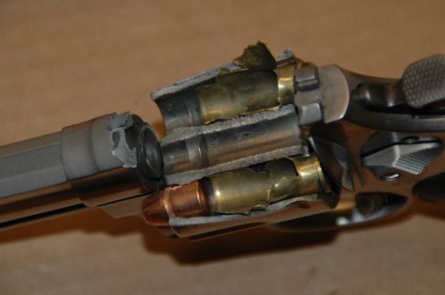

^^Pretpostavljam da su ga naknadno "otvorili" i da nije izgledao baš tako nakon same eksplozije?
A znaš pozadinu tog događaja, jesu li bili tvornički ili punjeni meci?
Tomy
Posts: 988
Joined: 25 Jul 2009, 21:22
Post by Tomy » 02 Nov 2009, 18:19
Ne znam priču. Slike su sa neta. Baš mi ne izgleda da je naknadno otvaran jer mi iznad cijevi izgleda kao da je ram slomljen, a ne odrezan, ali možda griješim. Isto vrijedi i za bubanj.
Post by Mike_Torello » 02 Nov 2009, 18:59
nema sanse da je to naknadno otvarano, to je "AS-IS"!
Tomy
Posts: 988
Post by Tomy » 02 Nov 2009, 19:59
Kako god, al ružno izgleda. Bome i tužno. :A07:
Luger
Posts: 357
Joined: 24 Nov 2008, 18:31
Location: Umag
Post by Luger » 02 Nov 2009, 20:58
Punujenje je vjerovatno bilo duplo, pa je usput zapalilo i komore drugih metaka.

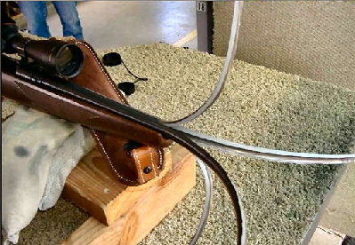

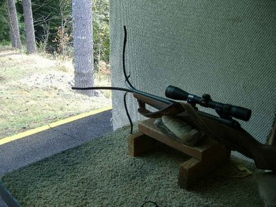

Post by Tomy » 03 Nov 2009, 00:56
Uli nedajbože ovak nešto!

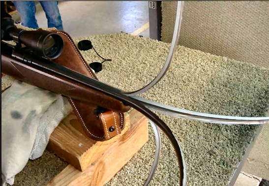

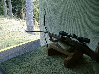

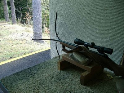

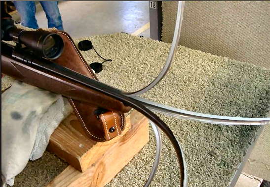

Armalite Kid
Posts: 644
Joined: 24 Jun 2009, 03:54
Location: Grebza
Post by Armalite Kid » 03 Nov 2009, 10:19
Zanimljivo da je puko na vrhu cijevi, umjesto oko ležišta
magisches schwein
Post by nobile157 » 03 Nov 2009, 11:13
To znači da je nešto bilo u cijevi, nije do streljiva
Breadfan
Posts: 968
Post by Breadfan » 03 Nov 2009, 12:23
^^Poznate su mi fotke od te puške..negdje sam davno čitao topik o tom slučaju i rečeno je da je cijev bila utaknuta u nekakav predmet/mehanizam i da je strijelac zaboravio ga maknut prije pucanja (ma kako to nevjerojatno zvučalo).
Sad ne znam točno o kakvom se predmetu radilo..mislim da se to desilo u Americi.
djoko
Posts: 69
Joined: 15 Sep 2009, 17:34
Post by djoko » 03 Nov 2009, 18:45
Revolver djeluje prilično suvremeno pa mi se čini da je sasvim isključena mogućnost bilo kakve erozije materijala. Zbog ovakve slike sam prije nekoliko dana pitao o sličnim iskustvima i događajima u temi o čelicima pogotovo pri korištenju starijeg oružja.
Osobno mislim da bi projektanti oružja trebali uzimati u obzir i nekakve koeficijente sigurnosti pogotovo jer se greške u punjenjima mogu dogoditi. Ne razumijem se u punjenja, ali mi se čini da bi revolveri i pištolji trebali izdržati praktično sve količine i vrste baruta kojima se određeni kalibar može napuniti.
Ne znam, možda griješim. Pitam se što bi bilo da liftove projektiramo poput ovog revolvera.
Marin Bralic
Posts: 292
Joined: 26 Oct 2008, 11:52
Location: Ludbreg
Post by Marin Bralic » 03 Nov 2009, 18:47
djoko wrote:Pitam se što bi bilo da liftove projektiramo poput ovog revolvera.
Nestali bi problemi s bubreznim kamencima? :D
Post by istra champion » 03 Nov 2009, 19:55
djoko wrote:Revolver djeluje prilično suvremeno pa mi se čini da je sasvim isključena mogućnost bilo kakve erozije materijala. Zbog ovakve slike sam prije nekoliko dana pitao o sličnim iskustvima i događajima u temi o čelicima pogotovo pri korištenju starijeg oružja.
Explodirani revolver nije staro oružje već noviji tip S&W i to N-frame. u kojem je cal. je teško reći prema fotki, ali sada nije ni toliko bitno. Tormentacijskim streljivom (koje je puno jače od originala) proizvođač ispituje oružje na maximalni pritisak i ako je oružje nakon toga u tolerancijama (ili čitavo :mrgreen: , )može u prodaju.
Prilikom punjenja streljiva (sa bilo kojim barutom) postoje određene granice koje se nesmiju preći. Npr. ako je ovaj revolver bio u cal.44 MAGNUM, za barut proizvođača VIHTAVUORI, maximalni pritisak streljiva je 252 MPa (minimalni je 170 MPa), brzinu i energiju neću spominjati. Greškom, nemarom, nepažnjom ili kako god napraviš grešku i doziraš ''dvostruku'' dozu (bilo kojeg baruta npr.Vihtavuori za taj cal.) i povečao si pritisak na 340 (ako si uzeo najmanju dozvoljenu količinu baruta) ili 400 MPa. Maximalno dozvoljen je 252 MPa, razlika je u +90-150 MPa. Ogromna nedopustiva razlika u pritisku, pa nije ni čudo što je ostalo od revolvera. Kod punjenja nema experimentiranja, sve je propisano u uputstvima proizvođača i treba se držati granica.
kantica
Posts: 170
Joined: 07 Jan 2009, 19:52
Location: Zadar
Post by kantica » 03 Nov 2009, 22:53
Slažem se sa Istra Ch,proizvođač testira oružje sa puno jačim punjenjem od standarda prije puštanja u prodaju
ali svaka normalna osoba mora znati da granice postoje i treba ih se držati.
To je kao da se crash test na autu radi na maksimalnoj brzini koju isti može postići,
i sve to da bi neka budaletina bila sigurna i bez upotrebe mozga.
A nebih se čudio da je to bilo u Americi,oni vole da je njihov najači :A02:
Post by Armalite Kid » 04 Nov 2009, 12:26
Kaj nije tormentacijsko streljivo cca 1/3 jače od običnog ?

zoobar
Posts: 59
Joined: 23 Apr 2009, 08:25
Location: Pitomača
Post by zoobar » 04 Nov 2009, 13:14
što se tiče rascvetale cijevi na pušci to sam vidio uživo. jedan lovac je od standardne vojne municije 7,9 radio lovačku tako da je vrh rezao. u jednom pogonu je pucao na svinju i poslije drugog metka se cijev rascvjetala. vrh je previše skratio i potisna snaga je gurnula olovo a bakrena košuljica je ostala u cijevi tako da je kod opaljenja drugog metka došlo do eksplozije. na svu sreću on je dobio samo nekoliko šplitera po licu, a"štuc" je prodao
