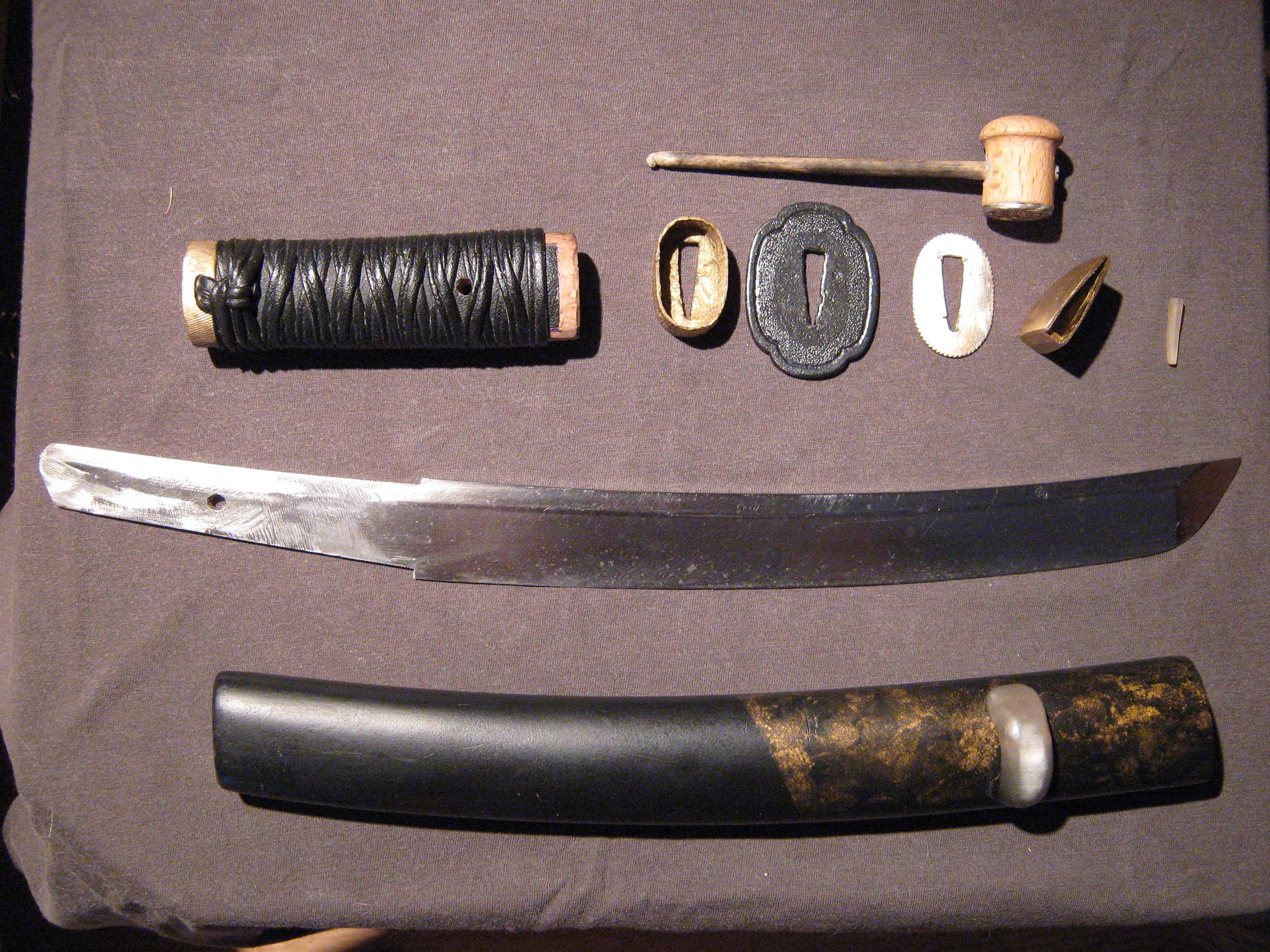

Post by shizo » 25 Nov 2009, 18:40

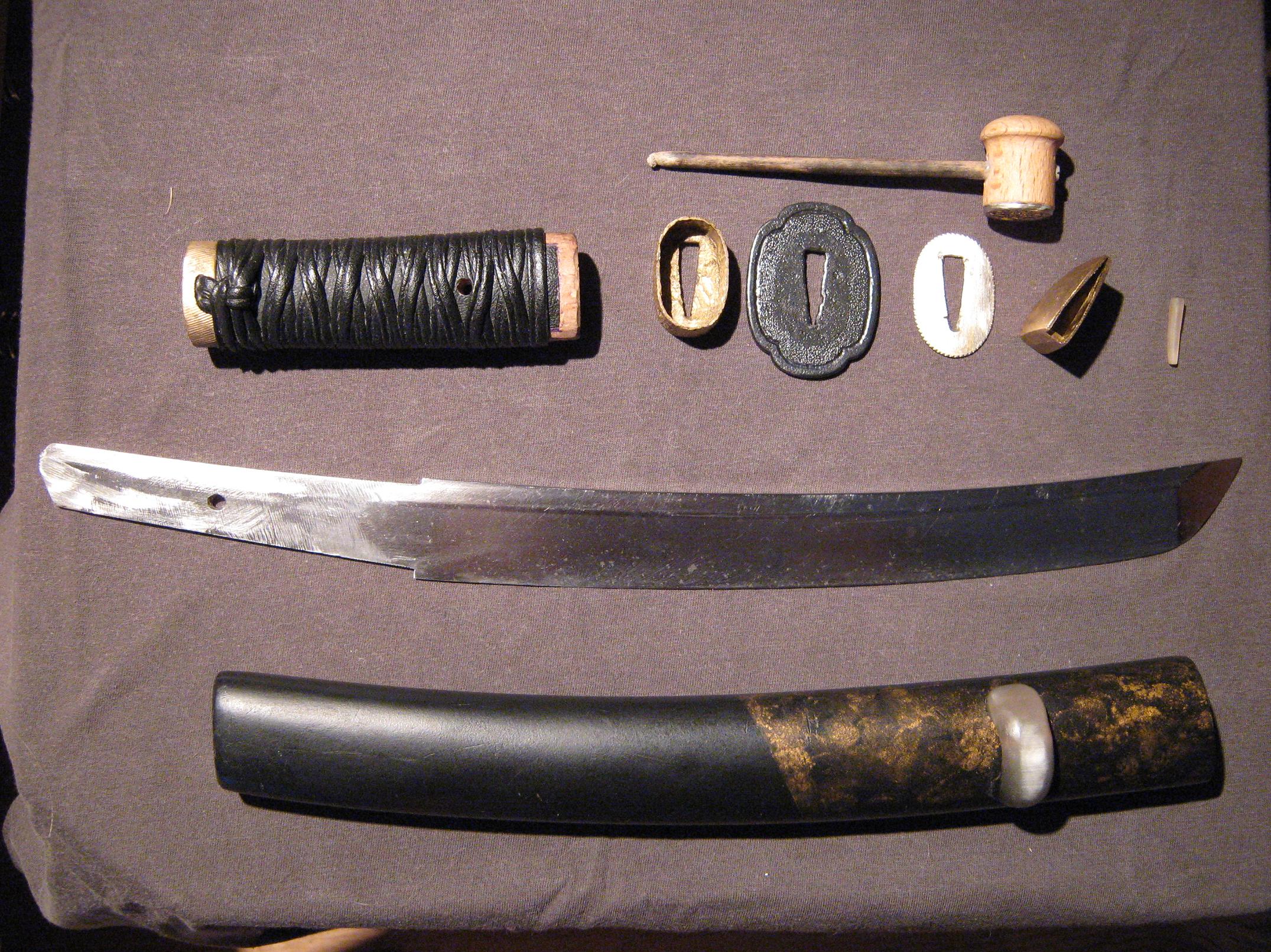

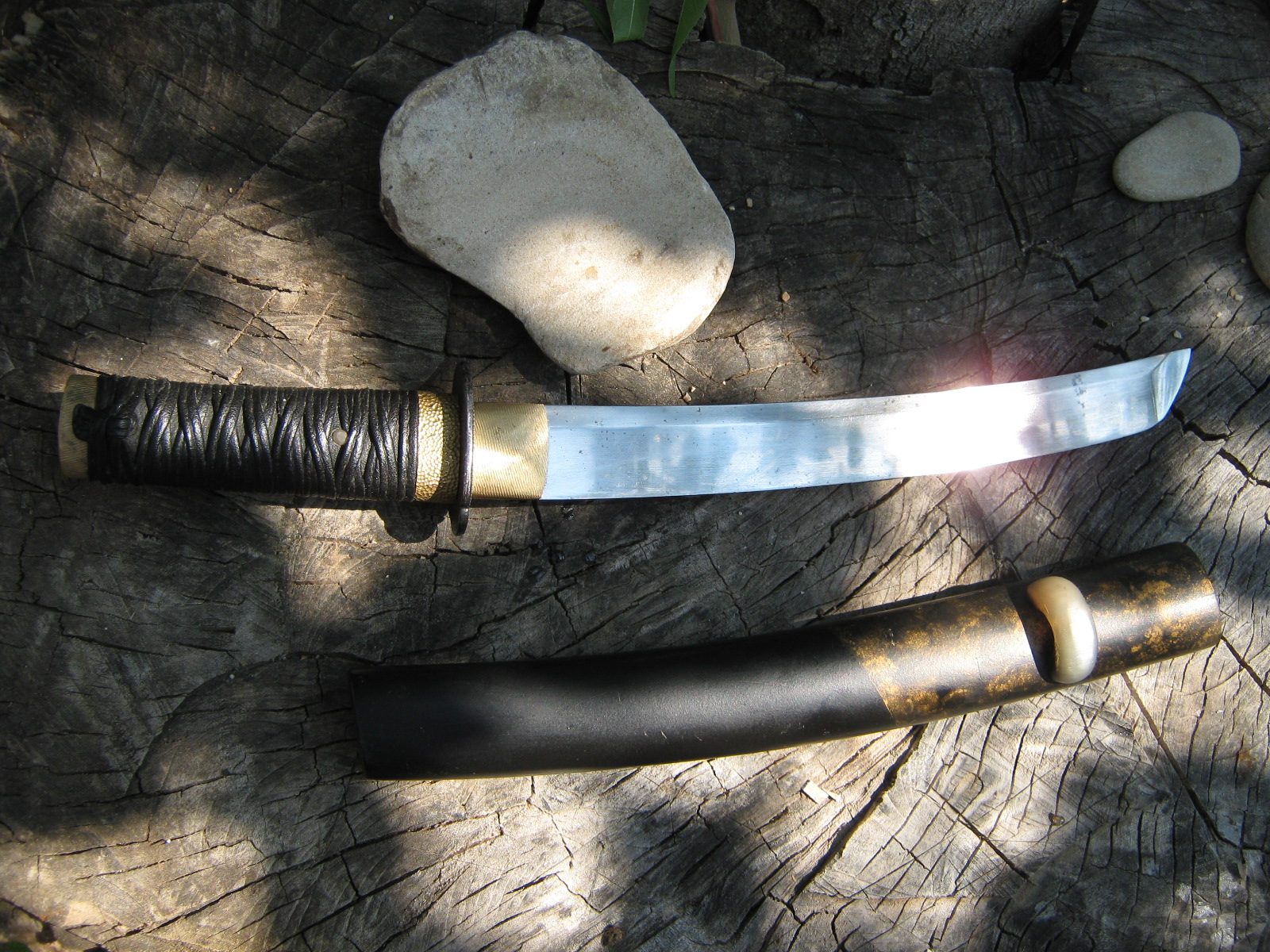

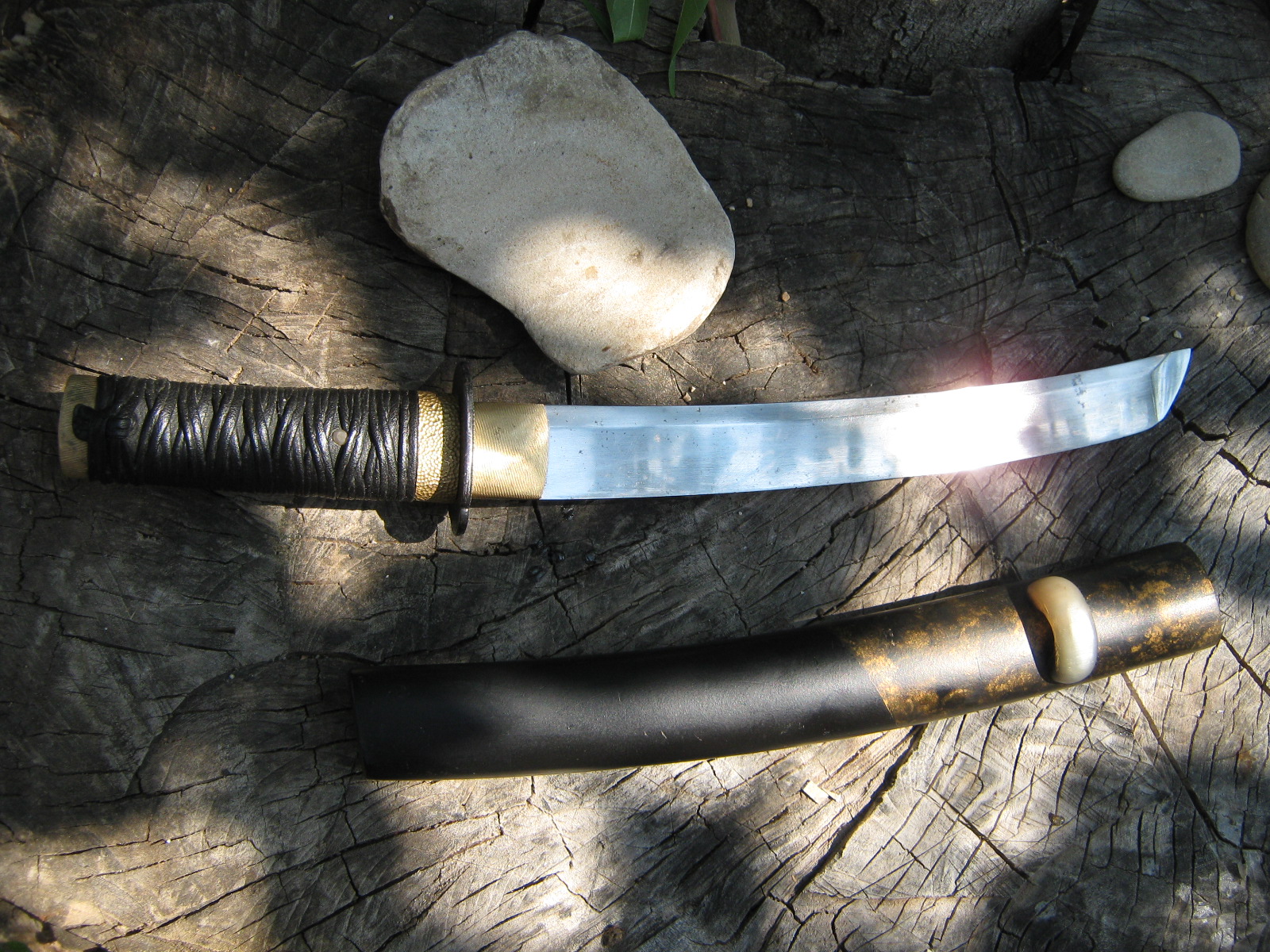

ručno kovani <br />ručno brušen i poliran diferencijalno kaljen glinom
ručno kovani
potpuno rastavljiv tradicionalni japanski način

Post by Mike_Torello » 25 Nov 2009, 19:42
lijepo, svidja mi se, nego, ovi dijelovi za drsku, isto rucni rad ili kupovno?

Post by shizo » 25 Nov 2009, 19:54
sve ručno osim konopa
ljevani mesing pa onda lagano bušenje i turpijanje

Post by Knife_maniac » 25 Nov 2009, 22:03
Mora da su tsuba i fuchi bili jebeni za napraviti....
Koliko je zahtjevno lijevanje mesinga ?
Kakve si kalupe koristio ??

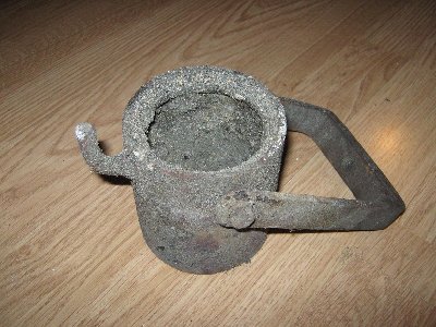

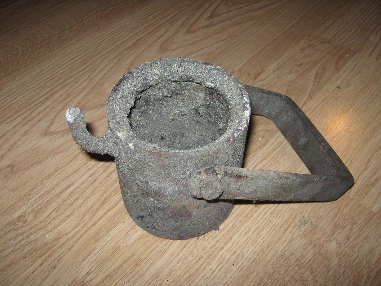

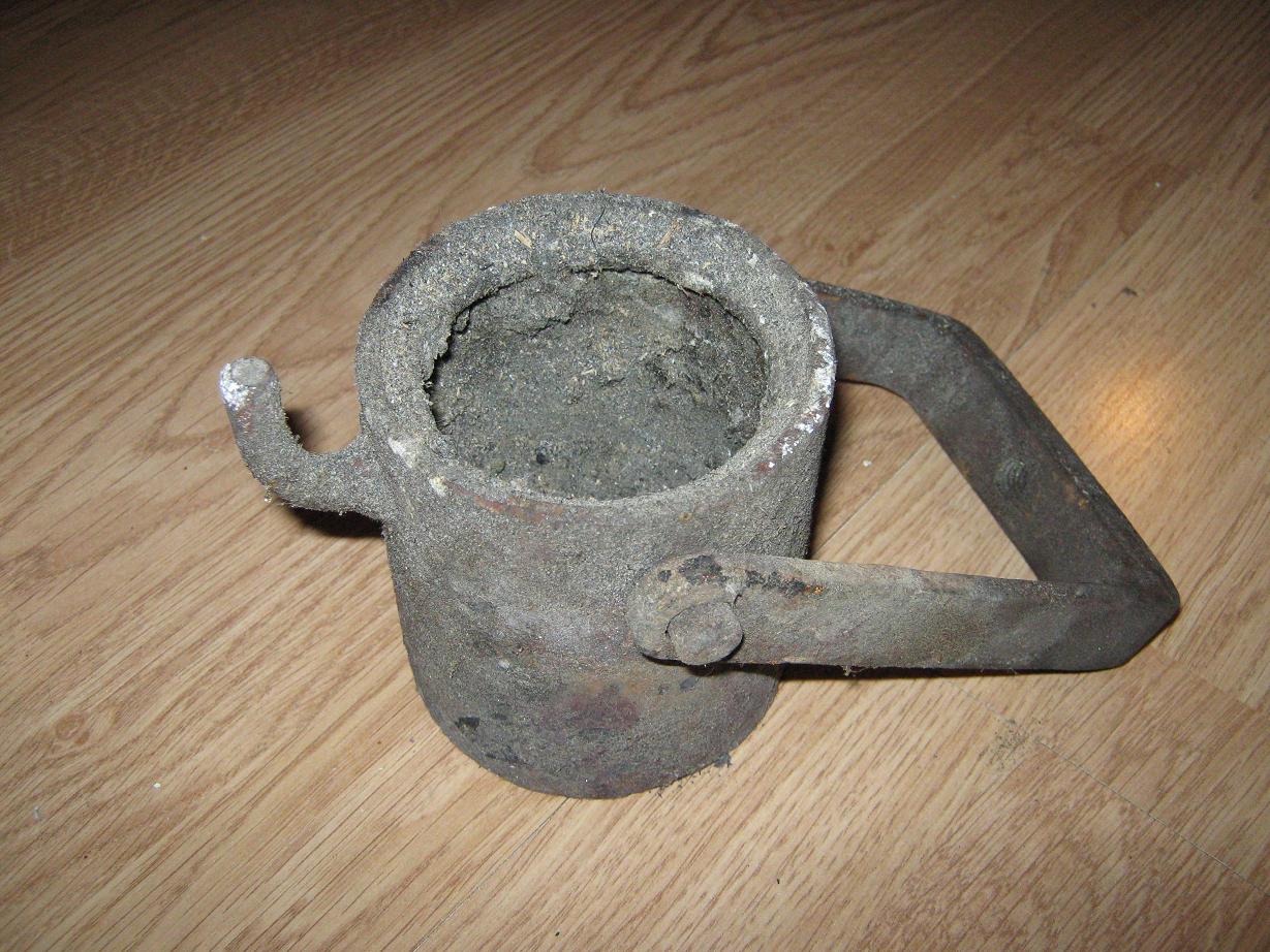

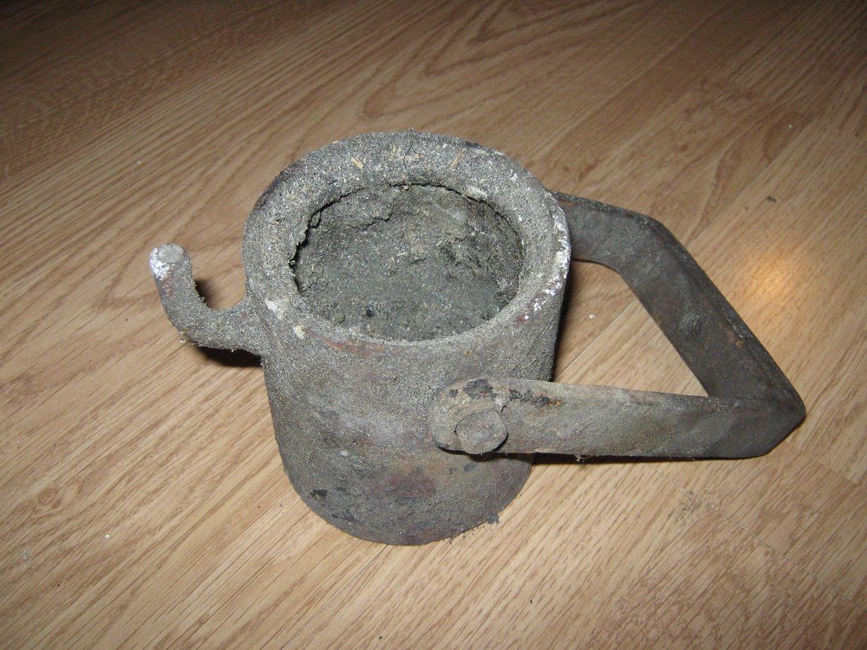

nije problem ako imaš kovačku vatru i ovako nešto
stara garbituša <br />rudarska lampa na garburu <br />fali poklopac
stara garbituša
fali poklopac
što se tiče obrade triba stvarno volje i živaca
jako je žilav i najbolje se obrađuje s nekakvim frezama
a za kalup sam koristio malo ovlaženo šamotno brašno ili ako ko ima kvarcni pjesak čua sam da je dobar za kalupe.
