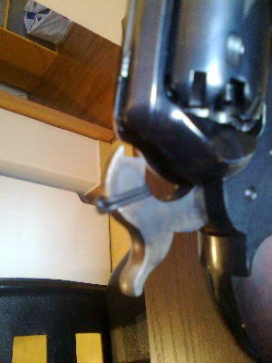

1. za one koji žele vježbati o sa svojim revolverom doma a neda im se poslije svake vježbe luftati kuhinju i krečiti zidove te ne žele potrošti puno vremena i živaca za pripreme tu je obična vodoinstalaterska gumica vanjskog promjera 22,5mm i okruglog presjeka 1,5mm. gumicom se obujmi čekić na kokotu, dva puta zafrkne oko svoje osi i ostatak premetne opet preko čekića. dvaput, tako da se nastali čvorić može postaviti na vrh ili dno čekića a da tamo i ostane. jednostruki preklop uvijek sklizne na širu (bočnu) stranu čekića, gumica onda viri pa ju ram precvika. radi minimalnog naprezanja dijelova volim vijak glavne opruge odvinuti za pola kruga (za gađanje ga ne zaboravite privinuti jer kapisle neće dobiti dobar udarac)

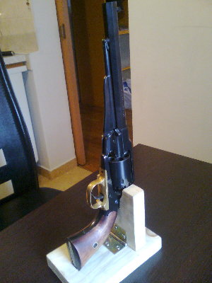

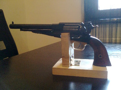

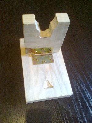

2. jednostavan i vrlo praktičan i koristan stalak za punjenje/prezentaciju vašeg ljubimca. za prikazani stalak potrebno je oko 15min za izradu i pokazao se izvrsnim pa je sada uvijek s revolverom. možda ga jednog dana malo i uljepšam.

Ovo pod 1 je sad meni dalo ideju.
Puffer kapisle
Stalak je stvarno OK za home made, daj razmisli o masovnoj (komercialnoj) proizvodnji
Puffer kapisle
