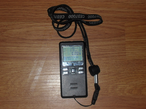

Post by istra champion » 04 Jan 2010, 15:48
Spada u dio opreme koja se može korisiti za treninge i u klasičnom streljaštvu za bilo koju streljačku disciplinu. Najčešće ga koristim za brzu paljbu (caracas 7-3) i 5 met. za 10 sekundi kao i za disciplinu standard pištolj (150,20,10 sekundi). Oni koji imaju tu sreću da mogu trenirati na strelištima koji su opremljeni metama na ''automate'' ili sa lampama za signalizaciju, timer im nije potreban. Vježbanje pomoću Timera ima svoje prednosti i mane. Prednost: za pištoljske discipline međunarodnog programa (ISSF) koje se pucaju na PH uglavnom na elektronskim metama, zvučni signal Timera može se usporediti kao paljenje i gašenje lampi na elektronskim metama, tako da je to prednost naspram strijelaca koji vježbaju na pokretnim metama.
Mana: kada se naučiš na zvučni signal Timera i svoj timing, prilikom pucanja pištoljskih disciplina Nacionalnog programa koje se pucaju u mete na otvaranje-zatvaranje, u brzoj paljbi 5 met. za 10 sek. i 7-3 caracas, metke ispucaš ''prebrzo'', za 1-2 sekunde odnosno u caracasu za 0.5-1 sekundu prije. To je meni ''jako puno'' vremena, jer mi utječe na ukupni rezultat.
Timer je moja preporuka za one koji žele više :mrgreen:
