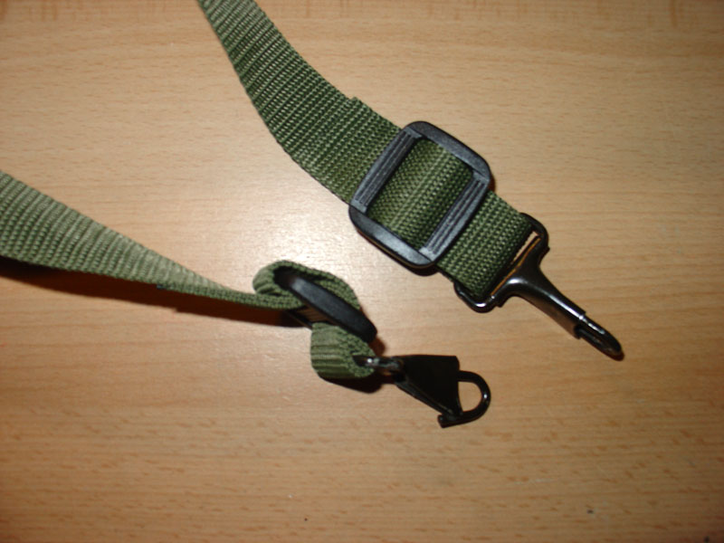

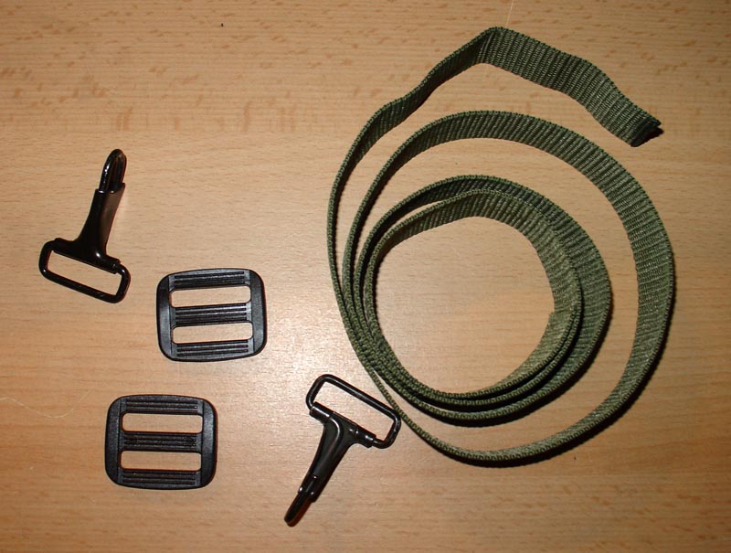

Ako vam je mama ostavila nedavno ispod bora kakvu ear-soft igračkicu a nemate love (i) za remnik jer se uskoro spremate na koncert vaše omiljene turbo folk zvijezde u lokalnom dvd-u, imam rješenje za vas.

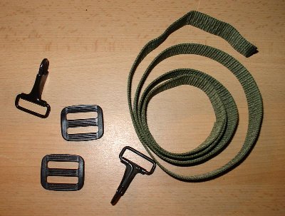

Treba vam cca 1.2 - 1.5 metara (ili više ovisno o vel. igračke)
plastične trake promjera 30mm za gurtne koju sam kupio u gramatu za 5 kuna metar, a tamo sam kupio i ove plastične kopče sa rupom isto 30 mm za gurtne po cijeni 10 kuna 2 komada.
Metalne alke sam skinuo sa hv uprtača koje sam kupio po 10 kuna, na njima ih ima 4 komada i još mnogočega što se može iskoristit,
inače takve slične ali plosnate i na feder sam vidio u jednom specijaliziranom dućanu po cca desetak kuna JEDAN komad.
Ukupna cifra nemre vas doć više od 30 kn po remniku.

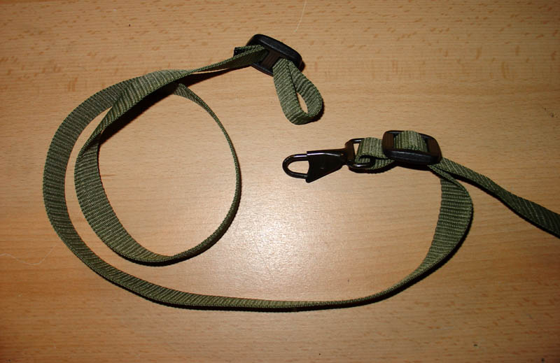

Na svakom kraju napravite omču sa kopčama ovisno ako vaša earsoft puška ima na sebi rupe za remen promjera 30mm (ko recimo uzi), ili ako ko kalaš ima jednu rupu za provuć remen a drugu za pričvrstit sa alkom, onda na jedan kraj stavite tu alku, a treća opcija je i na oba kraja što isto može bit dobro za neke igračke, recimo mini uzi.
Ako imate mašinu za šivanje možete zašiti jedan kraj sa alkom (bez kopče), a drugi onda ima kopču što daje mogućnost podešavanja.

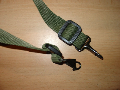

Ako provućete jedan kraj remnika kroz kopču (slika 3) još jednom dobivate dodatnu sigurnost da se ne miče kopča lijevo.

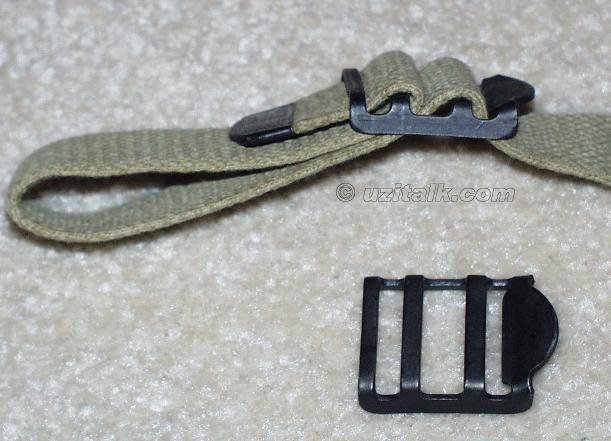

Što se tiče kopči još bolje je ako imate kopče kao uzi, sa 3 rupe (zadnja slika).
Gledam tu kopču i mislim si di sam to već vidio, kad ono na ruksaku kog nosim već cijelu vječnost, ali joj je rupa nutra široka cca 6 cm.

na svakim vojnickim hlacama imas po 2 takve kopce za suzavanje hlaca u struku, samo su uze, oko 15-20mmArmalite Kid wrote:Gledam tu kopču i mislim si di sam to već vidio

Preporuka:
http://forum.hr-oruzje.org/download/fil ... d=7390&t=1
Kopče okreni naopako, tako da onaj dio sto se otvara na kopči ,gleda od puške prema van. Sigurnije i manje grebe pušku.
