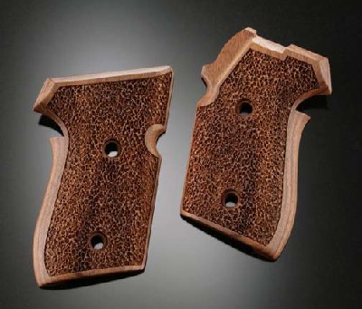

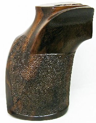

kako se radi, tj. kakvim i kojim alatom ovaj i ovome slicni stilovi "čekeringa"? Znam s cime se dade klasicni "dijamanti" ali me zanima kako se ovo radi? Ovaj jos mogu prokuziti da je neko "tockalo" u pitanju, ali ima onih koji imaju nepravilniji reljef, koji izgleda poput brusnog papira, sa vecim i manjim udubinama, zapravo izgledaju kao izbocine...

zahvaljujem BoB-u na poslanom tutorialu...
ta metoda se zove "STIPPLING" i radi se sa dremelom ili zubarskom brusilicom i svdlom...
evo i rezultata, ovo je zapravo to sto sam trazio, takav izgled zelim dobiti!

Inace ovakav tip tockanja (makar bi ja to vise nazvao tockasto graviranje) se radi sa alatima poput dremela sa raznim nastavcima za graviranje a onaj prvi tip (prva slika koju je Mike postavio) sa sitnim rupicama se radi sa iglom( ja sma koristio HSS svrdlo 3 mm zasiljeno na suprotnoj strani)koja ide u ajmo reci stroj koji kucka po povrsini koju obradujemo dosta velikom brzinom i tako ustvari tocka kundak recimo.
Moze se tako i rucno raditi ali puno duze traje.

1. Krivo si napisal - stippling je tučenje - ne točkanje.
2. Krivo si napisal - točkasto graviranje - je rad u metalu, dok je rad u drvu točkasto rezbarenje.
3. Ispravno si napisal - prva slika koju je Mike postal je tučenje a druga slika je točkasto rezbarenje.
Link koji si postal - ne znaći da je ispravan zato jer ga je postal neki amater koji koristi rotacioni alat i dijamantske bruseve za roto-rezbariju.
Poz. :A25:
