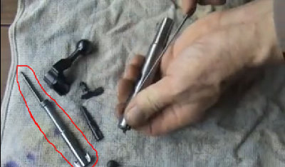

Zdebat, evo sam napravio screen capture sa jednog youtube videa (CZ452 bolt disassembly):
Iglu sam zaokružio crvenom bojom. Uglavnom, kad je vidiš bit će ti jasno zašto me zanima što na njoj i kako može puknuti, ako ništa, zbog robusnog/kompaktnog dizajna i samog načina na koji funkcionira unutar zatvarača. Kad isti izvadiš i okreneš dršku da opustiš iglu, ona strši jedva nekoliko milimetara. Pretpostavljam da je to put koji joj je potreban da udari u rub metka da bi došlo do opaljenja.

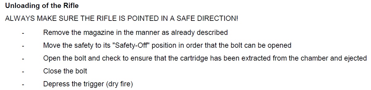

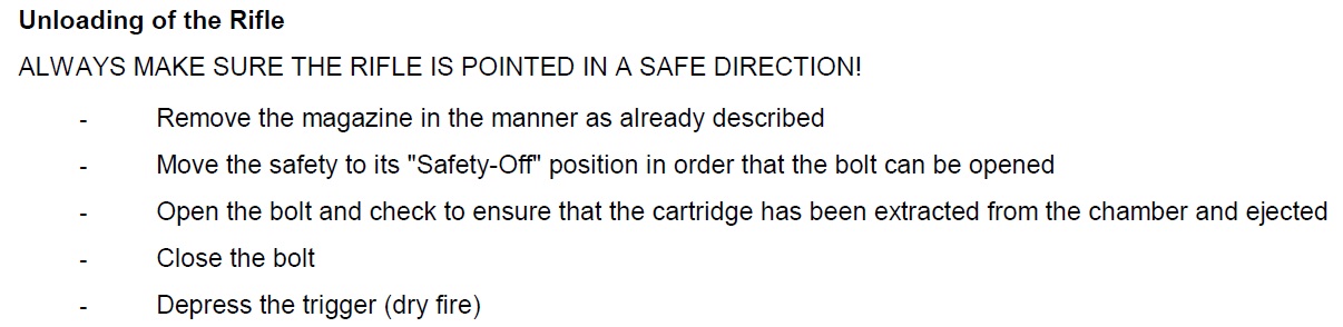

Naslušao sam se a i načitao dosta rasprava o "dry fire" ZKM-a.
Večina se slaže da je udarna igla tako napravljena da ne lupi
po ležištu metka ako nema čahure.
Npr. rasprava: http://www.rimfirecentral.com/forums/sh ... t=dry+fire
Na stranici 24. korisničkih uputstava (nažalost engleske imam u PDF-u) stoji
kao zadnja točka postupka pražnjenja, opaljenje "na suho":
