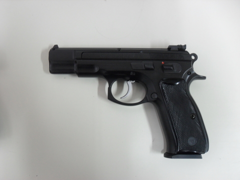

Meni je adapter savršena stvar, jer imam okidač i grip isti a i nišani su jako slični. Težina je isto blizu jer je zatvarač nešto teži pa se djelomično kompenzira razlika u težini streljiva (mislim si dodati uteg u spremnik da izjednačim) tak da ispunjava zahtjeve za jeftiniji trening

Kadet je dobar za trening i rekreaciju, jeftini metci, a isto okidanje. Ja bi mozda ipak radje isao na cz 122 ili 122sport. Mozes ga koristit za zezanje mozes za takmicenje. A dozvolu moras dizati jednako i za kadeta(adapter) i za ovo. Onda po meni bolje cijeli novi gun sirokog spektra primjene limitirane jedino kalibrom, a cijena nije pretjerana.

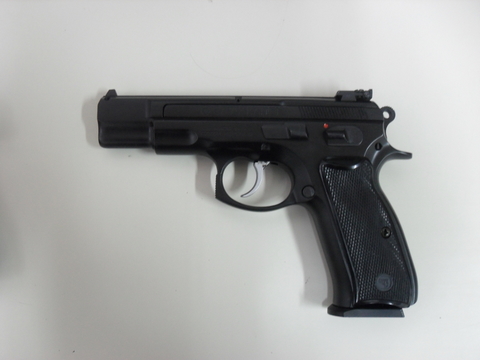

Molio bi par mišljenja o malokalibarskom pištolju CZ 75 Kadet. Jel ga netko ima i kakav je za trening, isplati li ga se uzeti za malo vježbati.
Tested in fire
Re: Malokalibarski pištolj!
Pištolj ČZ M-75 KADET; dobar je za trening, precizan je skoro
kao i sportski pištolji u cal..22LR, jedino je okidanje pretvrdo. Ne isplati se ga kupovati novog, jer mu je cijena 4700KN, a i rabljeni drže visoku cijenu. Pošto se nisi izjasnio o kakvom se vježbanju radi, imaš isto tako još pištolja (rabljenih) s kojima možeš vježbati. npr. Beretta M-71/72, Margolin MCM, Bernardelli M-60,... kojima se cijena kreće od 1000-1800 kn.

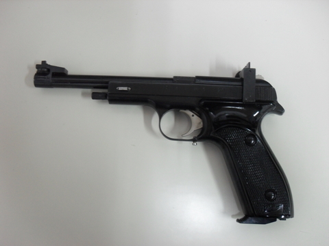

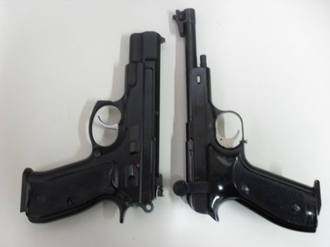

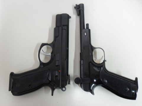

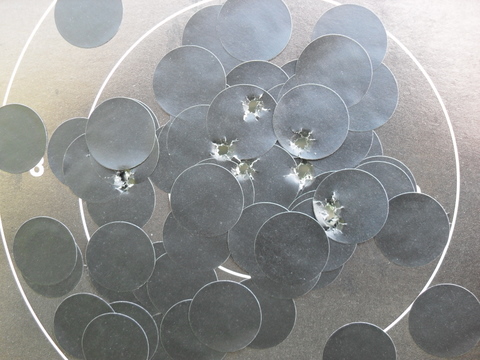

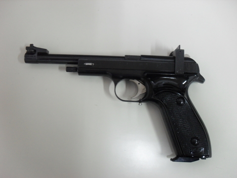

Testiranje Margolin vs Kadet, razlike, mane i prednosti:
ČZ M-75 KADET / MARGOLIN MCM
okidanje: SA-DA / SA
težina okidanja: 2000 gr. / 1400 gr.
nišanska linija: 155 mm / 190 mm
dužina: 206 mm / 245 mm
dužina cijevi: 123.5 mm / 152 mm
visina: 139 mm / 140 mm
širina: 37 mm / 43 mm
širina drške: 35 mm / 31 mm
težina: 1080 gr. / 910 gr.
spremnik: za 10 kom. str. / za 8 kom. str.
Margolin je precizniji, bolje je balansiran, ima lakše okidanje, dužu nišanski liniju i kao takav je rađen za streljačko pucanje-natjecanje na 25m.
Ako več imaš pištolj ČZ M-75, onda je svakako adapter Kadet, prednost jer imaš, kako je več rečeno, pištolj sa istim okidanjem, istim dimenzijama i još mikrometarski ciljnik LPA-TPU. Prava stvar za jeftin trening (ako tu disciplinu pucaš sa 9mm).
Cijena novog adaptera je oko 2400 kn, polovnog ako imaš sreće nađeš već od 1500 kn, za manje-teško. Za tu cijenu polovnog adaptera možeš kupiti polovni Margolin, na tebi je odluka, pištolj ili cijev

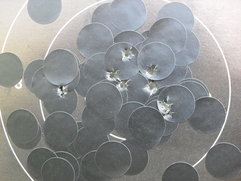

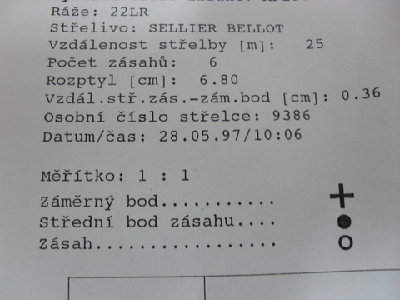

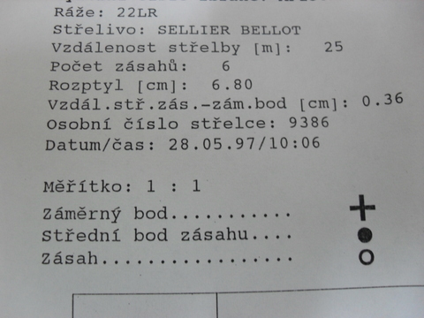

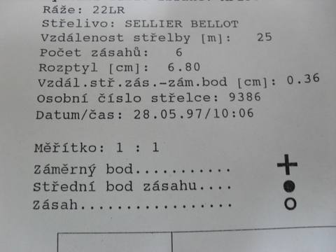

Pohvale istri za test, dobro je kad se mogu dobit takve realne informacije iz prakse a ne samo sturi podatci sa papira. I pitanje; jel u kojem trenutku testiranja doslo ili se pokazalo da bi test bio bolji da se negdje nesto bar malo poturpijalo?:D
Da se malo poturpija Margolin bilo bi 100/100, ovako je 99. Na kadetu bi puno više pomoglo, ovako je bilo 95 sa silom okidanja od 2 kg, a da se poturpija na 1kg bilo bi isto stotka
