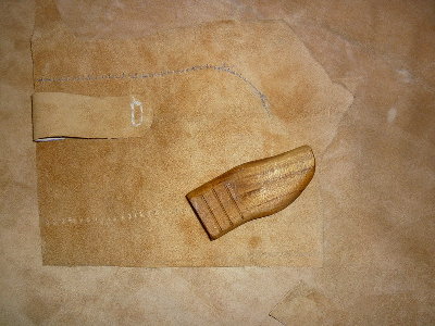

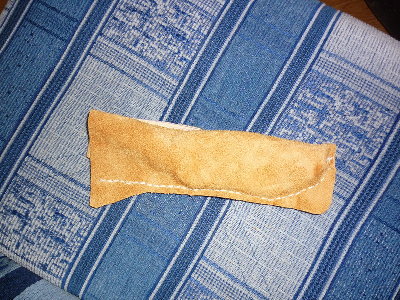

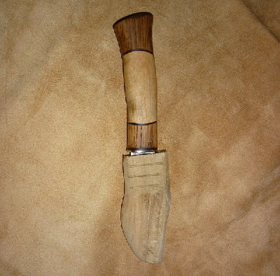

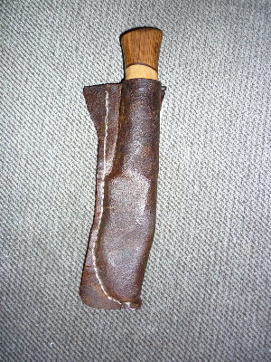

I sam imam taj problem, imam samo 1mm debelu kožu. Pa dok ne nabavim deblju onda se vježbam.
Futrola je funkcionalna, premazana je parafinskim voskom :mrgreen: (čitaj sviječa). To ju ukruti.

zašto nisi odrezao rubove? ja prvo moram napraviti nož da bi ova tema imala smisla :A02:

nevermind wrote:zašto nisi odrezao rubove?
Jer mislim napraviti rupe i neke alkice tamo smjestiti.
