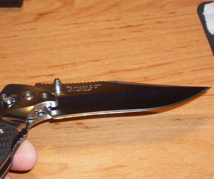

Nož sam kupio.
Drška mu je lagana. Oštrica je odličnog oblika (malo jači trbuh) i vrlo je praktičan.
Vrlo dobre veličine i težine.
Oštar je i brije bez problema pa ga nemam namjeru dooštravati.
Kada ga istupim, probat ću sa pastom na remenu, za početak.
Izuzetna oštrica.
Izuzetna oštrica.

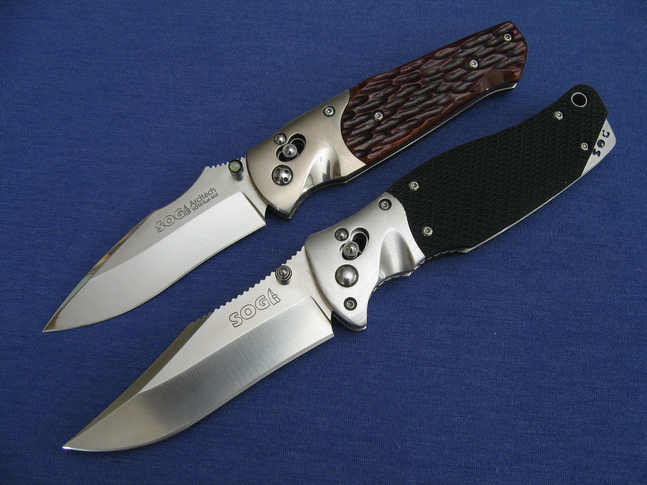

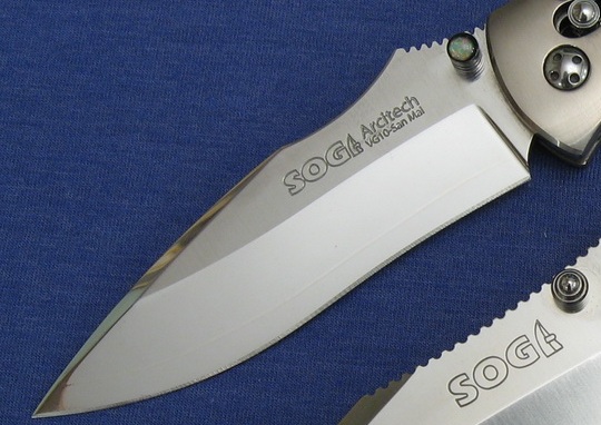

Gsp. Makedonac, sigurni ste da je dovoljan najfiniji brus da se naoštri neki nož iz SOG asortimana preklopnih noževa (naravno ako želimo da to uradimo kako vi savjetujete , -polirana oštrica) obzirom, da dođu sa veoma grubim sekundarnim grindom i tvrdoćom od cca 60HRc koliko kod vas traje oštrenje?
Molim da nam pojasnite kako bi izgledalo dotjeravanje ovakvih oštrica -kao na slici. Nadam se da ste to radili, predpostavljam sa vašim iskustvom bez -vodilice sa najfinijim brusom.

Re: SOG Vulcan VG-10, savjet
Artiljerija ti je mrak !
Gdje si ih nabavio (poštom izvana, ili kod nas).
Koliko bi znalac tvojeg kalibra bio spreman iškeširat za takovo nešto / što je "fear deal" ?
Nozici su stvarno divni.
Kupnja noza je cesto puta zadovoljavanje meraka (ah meraka...).
Tako da i ostrenje noza je ritual.
Radite polako... pazljivo...
Posle nekoliko trzaja odmah kontrolirate sta je vas kamen "ucinio" ostrici.
Vrijemenom kad dobijete iskustva i rutine i sami osjetite kako ostrica dobro
lezi po kamenu-pogagjate kut.
U tom slucaju ostrica sikti ko zmija po materijalu za ostrenje i osjecate kako
lagano klizi.Nemate zvuk kao da nesto grebe.
Sve je u strpljenju.
Ne mora vakva ostrica biti gotova za jedno popodne.
Pa i dogodi se da vas uhvati i dublja noc uz rakijicu i salaticu....
Za vakve ostrice-sa njeznim lakom (ne ravne) bolji je uzanija podloga
i mekani pokreti rukom da pratite te obline.
Sigurno necete se uciti na ovakvim lepotanima kako se noz ostri.
Prvo sj....te nekoliko ostrica od 30-40 kuna pa onda mozete sjesti
raditi sa lepotanima.
Kod nas tih nozeva za 40 kuna iz kine ima kolk'o ti je volja.
A interesantno-izragjeni su za oko prilicno solidno samo im je zeljezo-stvarno zeljezo.
Samo je SOG tomcat moj (nabavio sam u Replikartu), ove gore gdje je -Arcitech sam stavio samo da vidite koliko je grub završni grind (kliknite na sliku da se uveća pa vidite). A vući ga po nekoj - finoj podlozi bio bi šizifov posao.
Ja nikako nebi preporučio oštrenje bez vodilice. I sa vodilicom traje,traje,traje,(ali se smnjuje mogućnost pogreške) Naravno na VG 10 a jeftinog kineza sredim za 10 minuta da brije neznam kako da je tup.
