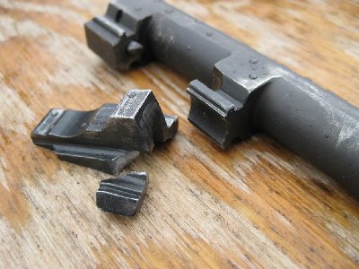

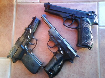

Koristim priliku da predstavim tri pištolja u kalibru 9 mm Luger koji koriste padajući blok za bravljenje cijevi. Padajući blok je korišten i kod Mausera C-96 gdje je zadnji dio bloka nailazio na kosu ravan, ali i kod slijedećih pištolja Walther P.38, Beretta 92FS i našeg PHP-a. Blok za bravljenje se simetrično upire u otvore na zatvaraču, a odbravljuje ih prijenos putem čeličnog trna koji se prilikom kretanja cijevi unatrag upire o kućište.
Zanimljivo je da je naš prvi pištolj PHP MV nastao kako svojevrsna kombinacija Walthera P.38 i Berette 92FS, ali baš i ne uspješna.
Cijevi se u ovom slučaju kreću pravocrtno cca 7 mm, ankon čega dolazi do odbravljivanja. Navodno ovaj način kretanja cijevi omogućuje precizniji pogodak !? (ovdje očekujem stručna mišljenja).
PHP MV, Walther P.38 i Beretta M92FS

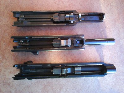

Pogled na zatvarače s donje strane, blokovi su u zabravljenom položaju

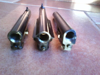

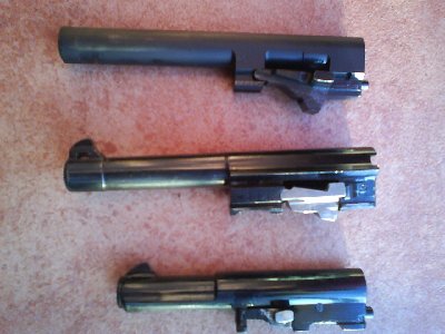

Bočni izgled cijevi s blokovima za bravljenje: Beretta M92 FS, Walther P.38 i PHP MV
Zadnji dio cijevi s trnom za odbravljivanje: PHP MV, Walther P.38 i Beretta M92FS

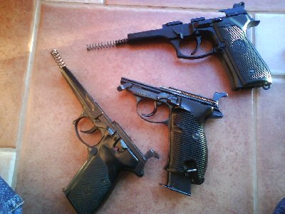

Smještaj povratnih opruga

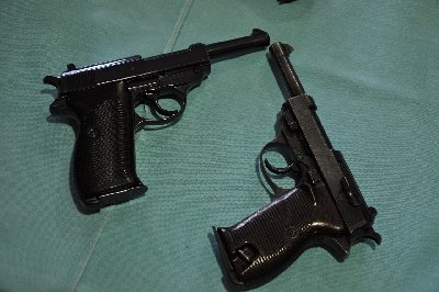

Da dopunim s fotografijama mojih favorita.

Dalje su neke mane kod bravljenja jer je stijena zatvarača u utoru za bravljenje puknuta. Navedeno je istaknuto kod Berette M92FS, ali sva sreća postoji hvatač zatvarača ugrađen na lijevoj strani kućišta. Vjerovatno je razlog pretjerano jako streljivo. Naravno sve se s neodogvarajućim streljivom može desiti i na drugim pištoljima.

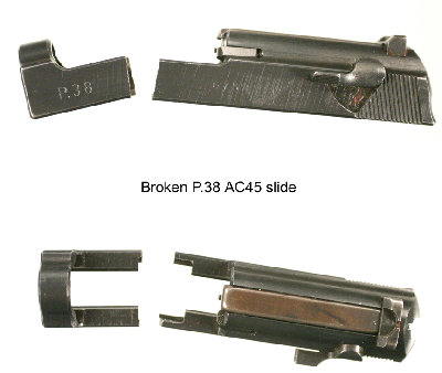

Ima masa P38-ica kojima se to dogodilo da pukne navlaka na tom oslabljenom dijelu. Kao razlog navode jacu municiju i "mismatching" pistolje odnosno pistolje slozene od dijelova iz razlicitih serija a i razlicitih proizvodjaca (byf, cyq, ac...), Sve to pase ali se cesto dogadjaju ta pucanja.

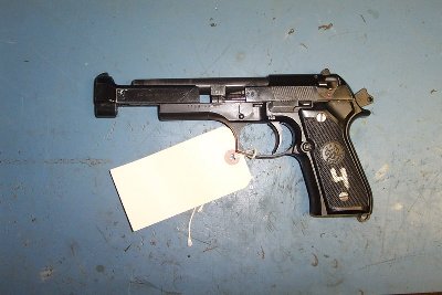

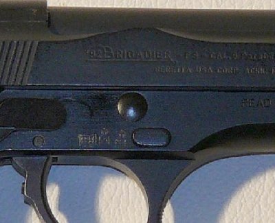

Pa Beretta 92 je poznata po pucanju navlake, zato je , na direktni zahtjev američke vojske i uvedena inačica FS koja ima zadržač zatvrača kad navlaka pukne.
Inače do pucanja dolazi jer je navlaka u tom dijelu pretanka i nakon nekog vremena navodno preko 20 000 komada navlaka pukne. Na verziji Brigadir je taj nedostatak otklonjen pojačanjem navlake u tom dijelu.

Smatram da se problem pucanja zatvarača kod P.38 može riješiti ugradnjom novih opruga. Stare opruge su sabijene 70-tak godina, oslabljene, pa iz tog razloga prebrzo dolazi do odbravljivanja i veće brzine zatvarača, njenog gibanja do granične točke i težnje da nastavi put, a samim time i povećanog otpora koji direktno djeluje na najslabiji dio.
Kako bih to spriječio i skratio maksimalni put zatvarača/navlake na svom P.38 ugradio sam extra power opruge "Wolf gunssprings". Prokušavanjem s više vrsta modernog streljiva s različitim vrstama zrna pištolj svoj ciklus obavlja u cjelosti, a bravljenje je čvrsto i pouzdano.

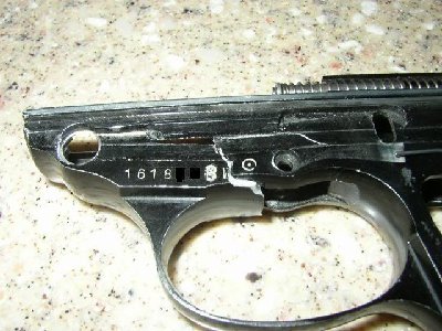

Još jedn lom kod Walthera P.1, lom aluminijskog kućišta. Problem je što ovaj nema metalni štift koji prolazi kroz ram. Kasnije je uveden. WWII P.38 ne pate od ovog problema jer imaju čelično kućište.

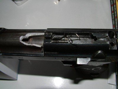

Mario ovako se bolje vidi na što si mislio:
A ovo je lom o kojem govorimo, dakle pucanje navlake na najtanjem dijelu.
Da li je netko od naših članova imao ovakvih problema?

Post by Mario_Zg » 22 Oct 2010, 13:11
Svaka cast :A25:
Istina je da je P38 na tom dijelu dosta tanak i bas je to nekako siromasno napravljeno s obzirom na to kako je na primjer cijev napravljena. Sigurno i opruge utjecu na to da se tako nesto dogodi.
