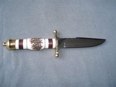

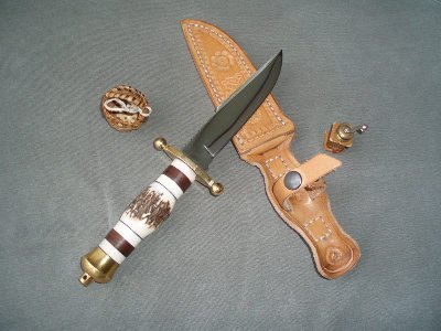

Jos jedan lovacki noz, za jedng mog prijatelja, lovca
UKUPNA DUZINA NOZA 255 mm, SJECIVO 130 mm DEBLJINE 3.5 mm.
SJECIVO OD CELIKA Ma5M, ZASTITNIK PRSTA I JABUCICA OD MESINGA.
DRSKA OD JELENSKOG ROGA, KOZE, KARTA VULKANIZATA/plave/.

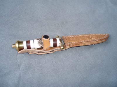

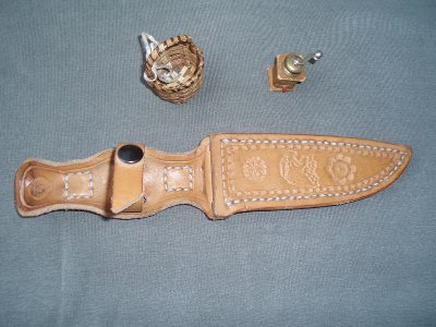

FUTROLA RUCNO RADJENA OD KOZE.
Pozdrav: Rado Radic :)

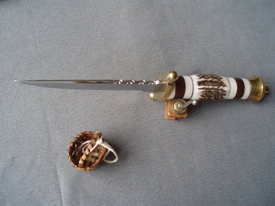

Zanimalo bi me kakav tang praviš kod svojih noževa i kakav je ovo čelik-meni nepoznat.
I upadaju u oči ovi mini suvenirčići. :A25:
Sam ih izrađuješ...ili?
Ovo je klasicni lovacki noz, tako je htijo moj prijatelj.
Tang se provlaci cijelom duzinom drske i na kraju je
pricvrscen navrtkom u jabucici.
Sto se tice celika je inoxni, americki, nije neki na
zavidnom nivou, ali u svakom slucaju je bolji od
nekada naseg najboljeg celika.
Osim Ma5M oznacavaju ga jos sa W 1.4116 /420 C/,
a tvrdocu dostize do 57 HRC.
Suvenircici su kupljeni, stavijo sam cisto
radi da noz nebi pretjerao sa dojmom.
Pozdrav: Rado :)
