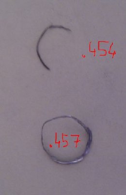

pietta za svoj new army 1858 .44 preporučuje do 15gr crnog baruta, .454 kugle i obavezu masti.
neki kažu da kugla pri nabijanju (ako niste upuštali komore) mora ostaviti lijepi okrugli obrijani prsten olova koji kaže da se kugla ugodno i pravilno smjestila u komori. ali kako slika kaže nešto ne valja. prošle godine sam od kolege iz kluba uzeo .457 kugle za probu. čisto rafinirano (čitaj hebeno skupo i teško nabavljivo ) olovo iz lee kalupa.
puno lakše nabijanje u bubanj od vulkanizerskih .454 (ovo vrijedi za one kojima su pucale nabijalice na revolverima), ista preciznost na 25 m (hvala kolegi blafu kojega uvijek koristim kao referencu kada je preciznost u pitanju), lijepi prsten, smanjena mogućnost gasleaksa i meni dosta za prelazak.

na mojem kugle .457 uopće ne "loha".valjda je rub bubnja već izlohan-zaobljen pa je lagano konusan i lakše uđe. :D
a ide solidno.
