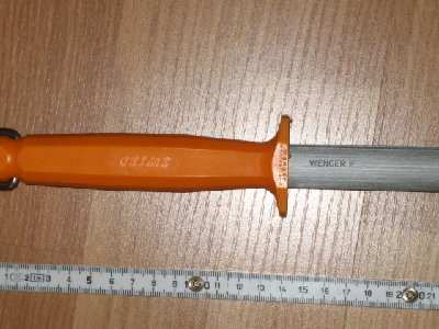

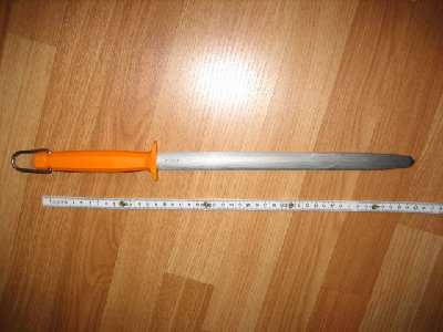

Znači,mogu slobodno svoj budući A1 ili Trailmaster povremeno "popraviti" štrajherom?
Štrajher ću sutra poslikat pa ga možete malo procijeniti
puls
Posts: 137
Joined: 14 Nov 2008, 23:49
Location: Hrv. Dubica, ZG
Re: brus?!
Post by puls » 08 Jan 2009, 14:19
Evo i slike štrajhera.
Na dršci piše "SWIBO" a na oštrici "Wenger F"
do sada sam ga koristio za mesarenje(gicokolja);
je li to zadovoljavajući Wenger ili neka light verzija?

Post by Mr.Cabdriver » 08 Jan 2009, 16:11
potraži negdje na štrajheru postoji jedna od ovih brojčanih oznaka
2.082.030.000 hard chromium plated, standard cut, 30 cm
2.083.030.000 hard chromium plated, extra-fine cut, 30 cm
2.084.030.000 hard chromium plated, polished, 30 cm
082.30
083.30
084.30
su bitni dijelovi oznake (uznaka serija.dužina "sječiva" štrajhera u cm)
83 i 84 su prikladni za održavanje svih oštrica - po slici ja mislim da ti imaš 83-cu. 82-ca je dobra al ne trebaš jako pritiskat sa njim jer on je dosta grub. 84-ka je prefin za nož koji se vratio iz šume ili sa fronta - sa 83-kom možeš izvući žicu da brije samo tako. Onda bi je idealno bilo finirat 84-om. Ali to su ipak perverzije.

Nisam našao nikakve brojčane oznake.
Da li je to moguće?
Osim navedenih,piše jedino na dršci "Wenger Switzerland" i s druge strane "Mod. dep."

Post by Mr.Cabdriver » 10 Jan 2009, 11:26
Moguće je da nema oznaka mada je malo čudno - možda su bile utisnute udršku pa su se s vremenom potrošile. Sve u svemu, ne bi trebalo biti problema ako kreneš najprije polagano, bez pritiska održavat žicu na bilo kojem nožu pa onda polagano povećavaš pritisak štrajhera na oštricu ako laganim povlačenjem ne dobiješ rezultata.
