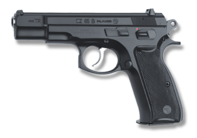

Post by LukaCrc » 26 Aug 2011, 21:51
Vidi, ja da sam na tvom mjestu uzeo bih CZ 75B, jer to je vrhunski pištolj, i tu se nikada nećeš prevarit...
Ja imam CZ 85 Luger , i pištolj je stvarno vrh vrha :D ... Sad na tebi ostaje ;)
