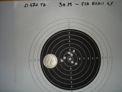

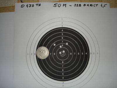

Pošto sam kupio d470 jer neznaju kad budu imali HW 97kt kod Domjankovića evo par slikica kak radi 470th.
Malo je puhal vjetrič ali mislim da je dosta dobra puška. Na njoj je optika Airking 4-12x42 osvijetljena končanica,

Odlicno =)

Hvala,probal sam sa CPUM,RWS super point,H&Nsport,Geco ali je jsb exact za sada najbolji.
Probat ču još od Diane iako su skupe, a od ostalih proizvođača neznam koje bi bile još dobre a da ih ima kod nas za kupiti.
Pozdrav....

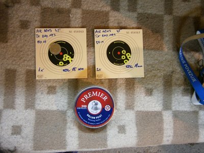

Da meni se to jako često dešava zato što dosta koristim CPUM, a on je jako mastan, doj JSB je potpuno suh i ima mekanu košuljicu. Ako si našao dijabolu koja paše ostale makni i nepucaj s njima.
Ja ti imam AA TX 200 MK3 ovo je najbolje što mogu napraviti na 50 metara. Dok na 25 metara grupa bude oko 1 cm.

Odlične grupe, a i vrhunska puška...
Najbolje su se pokazale Jsb exact i na njima ću ostati.
