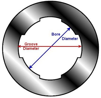

Kalibar navedenog oruzja se svuda oznacava i navodi 7.62 mm. Svi koji su mjerili ili racunali znaju da je zrno zapravo 7.82mm e sada u cemu je fora.... Da li se opcenito municija oznacava po stvarnoj fizickoj mjeri cjevi iz koje se ispaljuje, sto bi u ovom slucaju bilo tocno ili se radi o nekom dogovoru tj. tehnickom uskladjivanju izraza radi raznih trzista, standarda i slicno ????

Užljebljena cijev se sastoji od žljebova (urezi) i polja.
''Razmak'' (Bore diameter) između dva suprotna polja je kalibar cijevi-oružja.
''Razmak''(Groove diameter) između dva suprotna žlijeba je veći za cca 0.2 mm ( ovisno o vrsti i proizvođaču cijevi) od kalibra cijevi.
Promjer zrna mora biti veći od kalibra cijevi jer se zrno urezuje u žljebove koji mu daju rotaciju (okretni moment) radi pravilnije putanje (parabola) poslje ispaljivanja.

Koliko ja znam kod pistolja,
9mm PARA promer zrna je od 9mm do 9.05 mm zavisno od proizvodjaca. PPU ima promer 9,05, a recimo SB ima 9,00mm. Ovde izmereni promer odgovara nazivnom kalibru.
Kod TT-a, koji se vodi kao 7,62mm zrno ima promer oko 7,86 mm ,ali to je zbog toga sto je to ruski kalibar, a RUSI za kalibar uzimaju GROOVE diametar, dok ostali zapadni svet za kalibar uzima BORE diametar.
U oba slucaja je ispostovano da je zrno veceg promera za oko 0.2mm od BORE diametra, zbog urezivanja zljebova. Gledajuci sa zapadnog standarda, onda TT ima kalibar 7,86 mm.

Ako zapadnjaci za kalibar uzimaju BORE diametar, kod TT je BORE diametar 7.62 mm.zeljko71 wrote:Kod TT-a, koji se vodi kao 7,62mm zrno ima promer oko 7,86 mm ,ali to je zbog toga sto je to ruski kalibar, a RUSI za kalibar uzimaju GROOVE diametar, dok ostali zapadni svet za kalibar uzima BORE diametar.Gledajuci sa zapadnog standarda, onda TT ima kalibar 7,86 mm.
Mislio si, gladajući sa istočnog standarda,onda bi TT imao cal.7.86mm

Izvinjavam se na greski, - ispravno je : Rusi za kalibar uzimaju BORE diametar.
Kada se izmeri cev u 9mm PARA BORE je 8,8mm, a GROOVE 9mm.
Kada se izmeri cev u TT , BORE je 7.62mm a GROOVE je nesto preko 7,8mm.
Zrno u oba slucaja moze da bude u plusu do 0,05mm u odnosu na GROOVE.
Po ovome se jasno vidi ko sta uzima za kalibar, a gledajuci sa "istocnog" standarda 9mm PARA bi imao kalibar 8,8mm !
