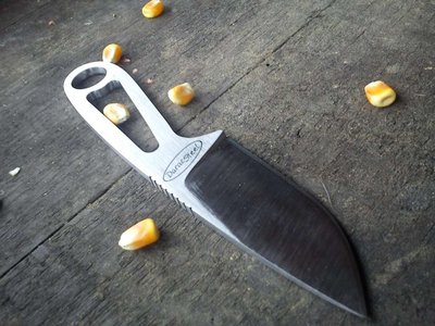

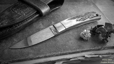

DaracSteel - EDC knife
EDC (EveryDay Carry)

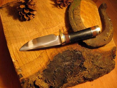

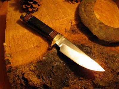

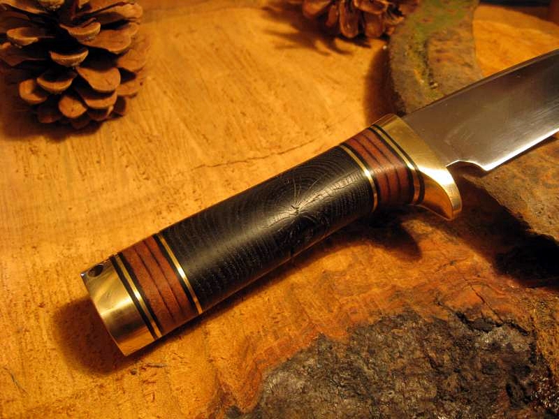

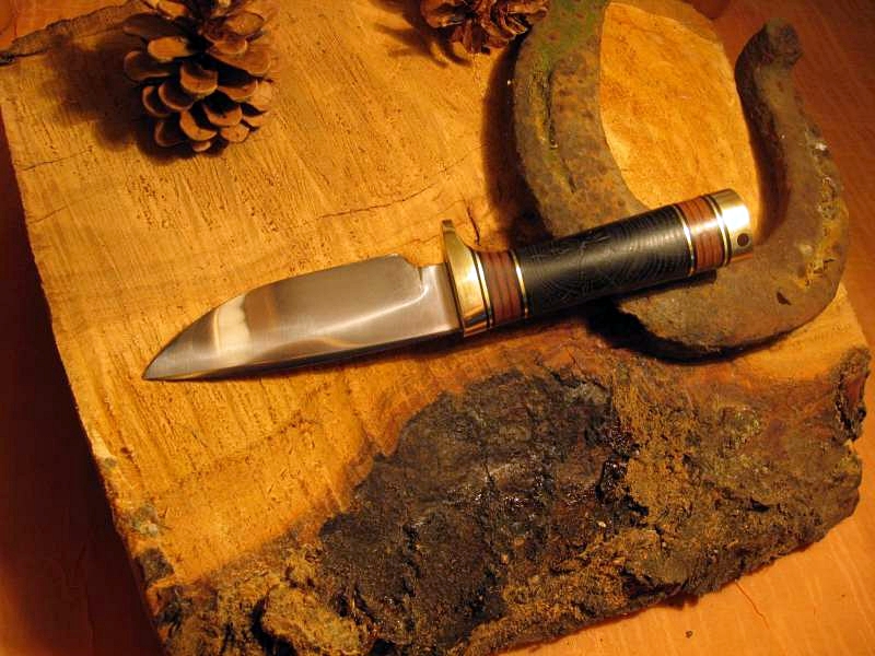

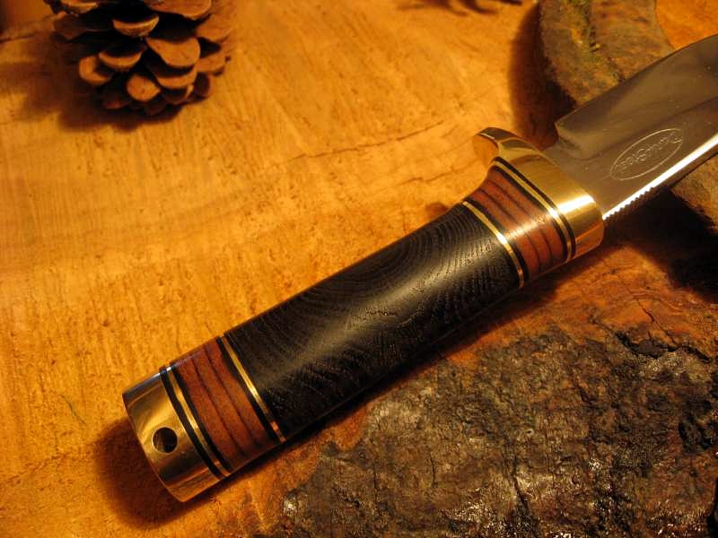

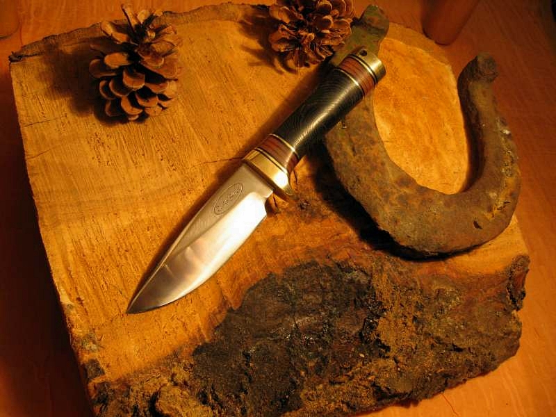

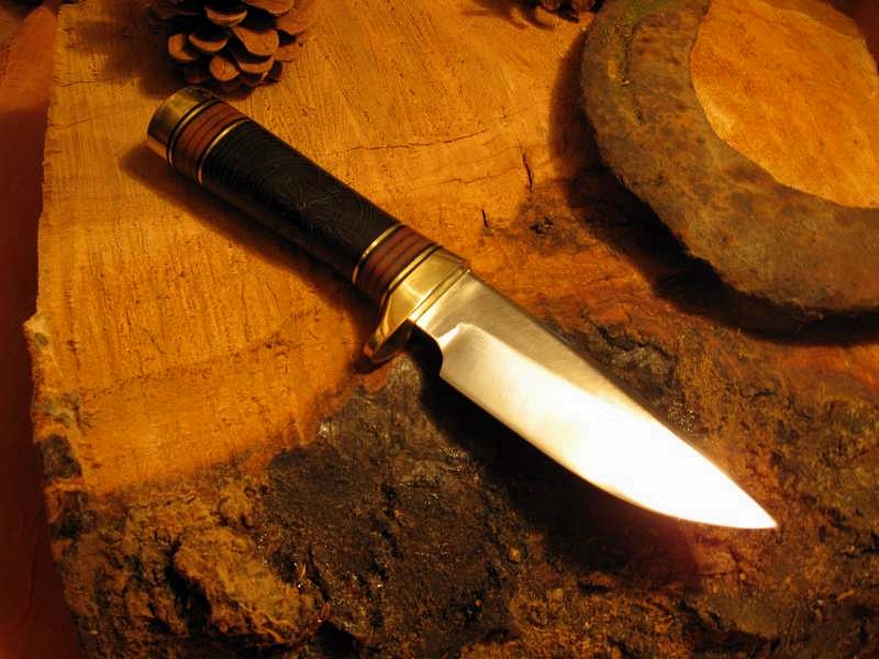

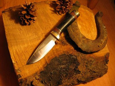

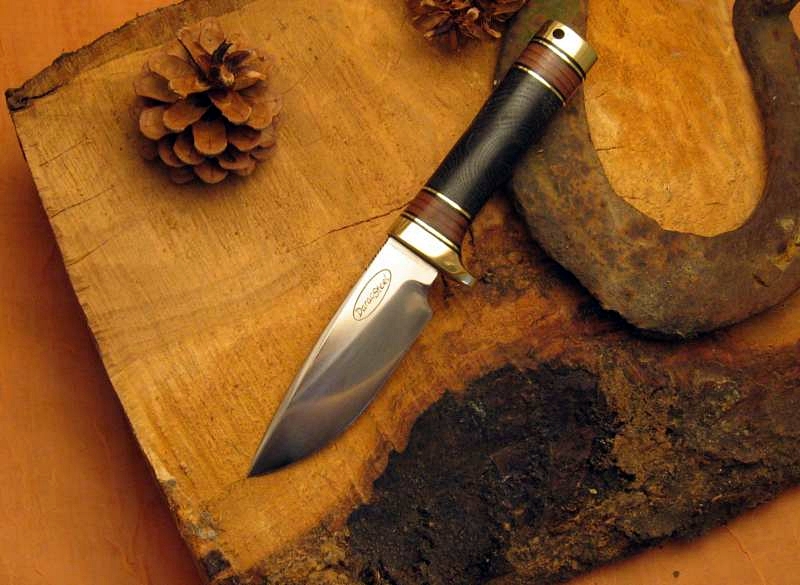

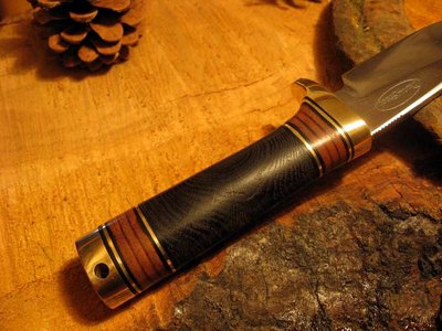

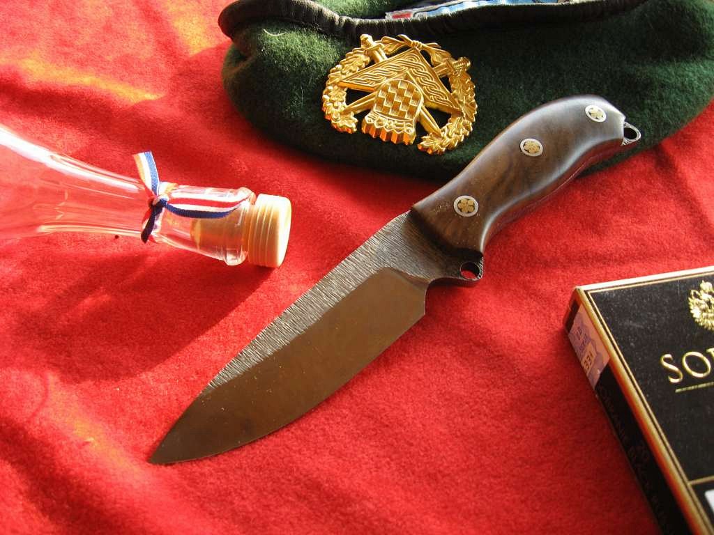

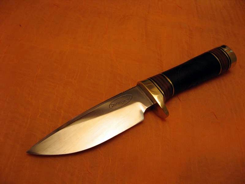

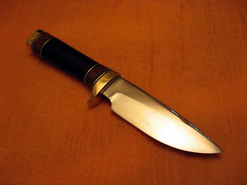

Ovaj ljepotan je zavrsen neki dan.
Utjecaj Randall-ovih nozeva je jasno vidljiv.
Spada u manje nozeve, pogodan je za svakodnevno nosenje.
Trenutno je moj 1st choice
Celik je 1075, 4 mm debel
Ostrica nesto malo vise od 9 cm
ukupna duzina nozica je 18,5 cm
Drska ima skriven tang (rat tail) a segmenti drske su presani jedan na drugi...
Stitnik i buttcap su mesing.
Spaceri su mesing i crni vulkan papir te koza.
Sredisnji dio je srce fosiliziranog hrasta (abonos).
Komad je poslan na analizu pa se ceka precizno odredjivanje starosti.
Cijela drska je lijepljena 2-komponentnim epoxy ljepilom a buttcap je usarafljen i zakovan tako da nema mrdanja
Ostaje mi jos da mu skrojim neko adekvatno odjelce
Pozz !

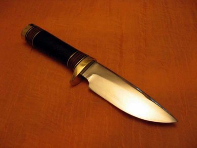

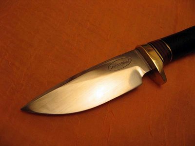

Re: DaracSteel - EDC knife
Hvala ben !

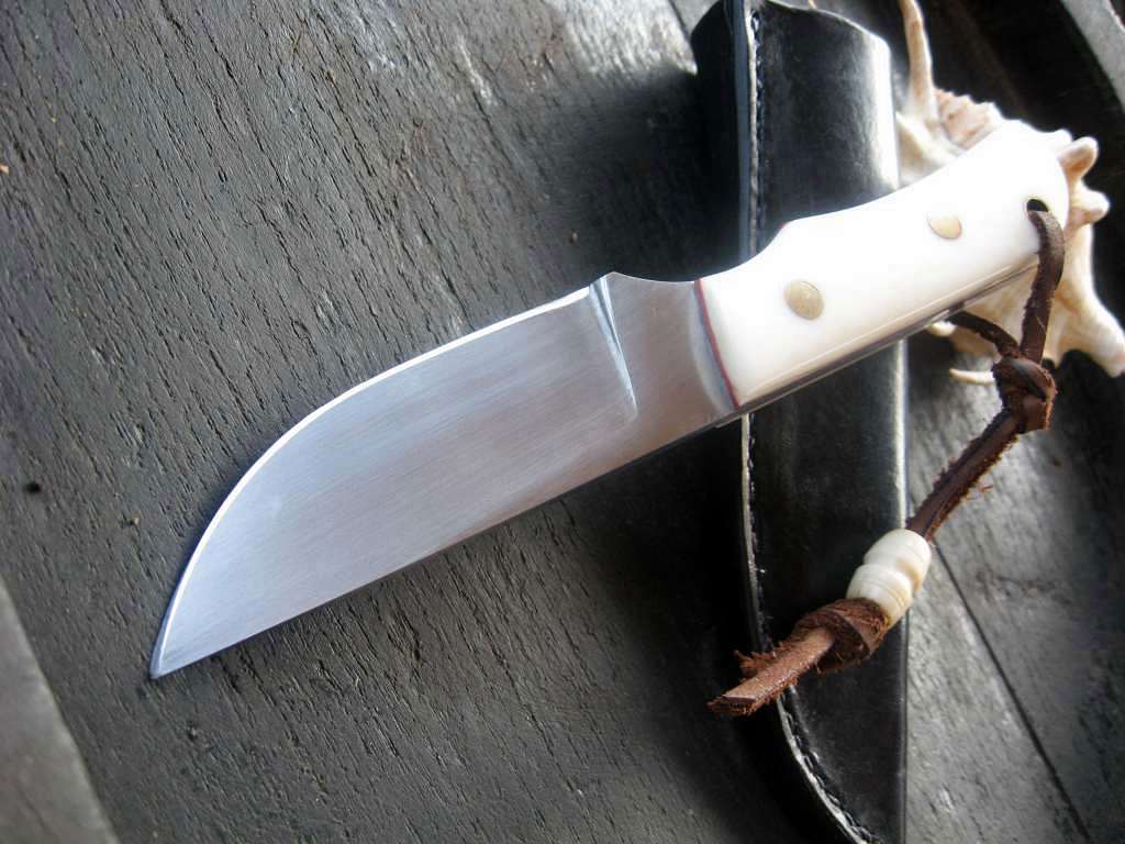

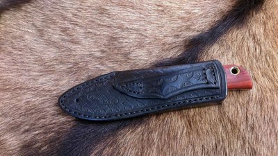

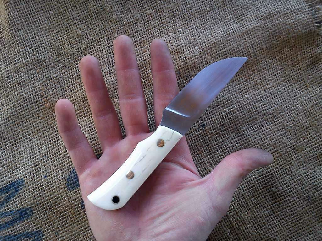

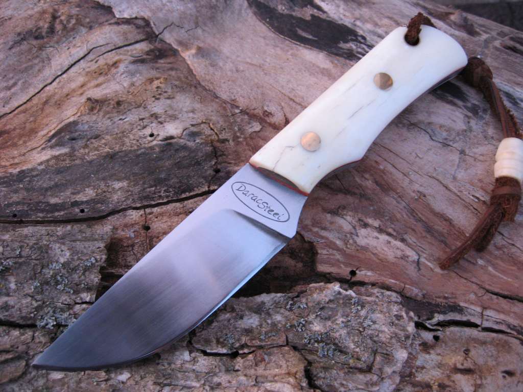

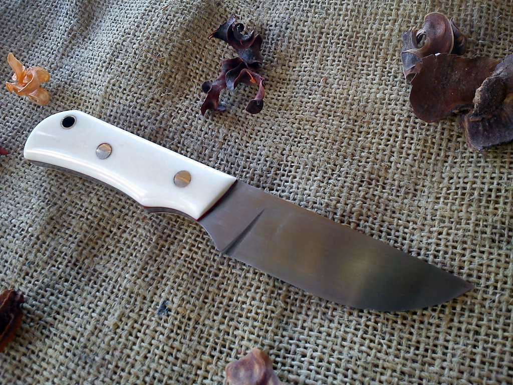

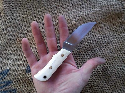

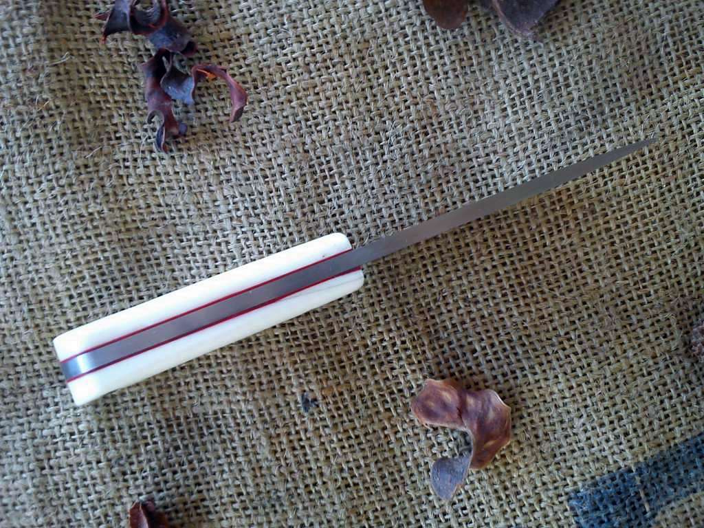

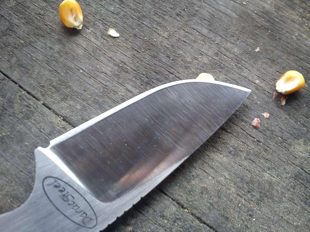

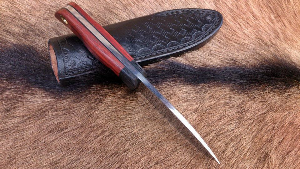

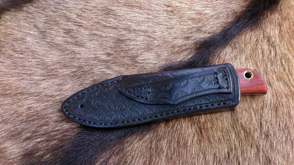

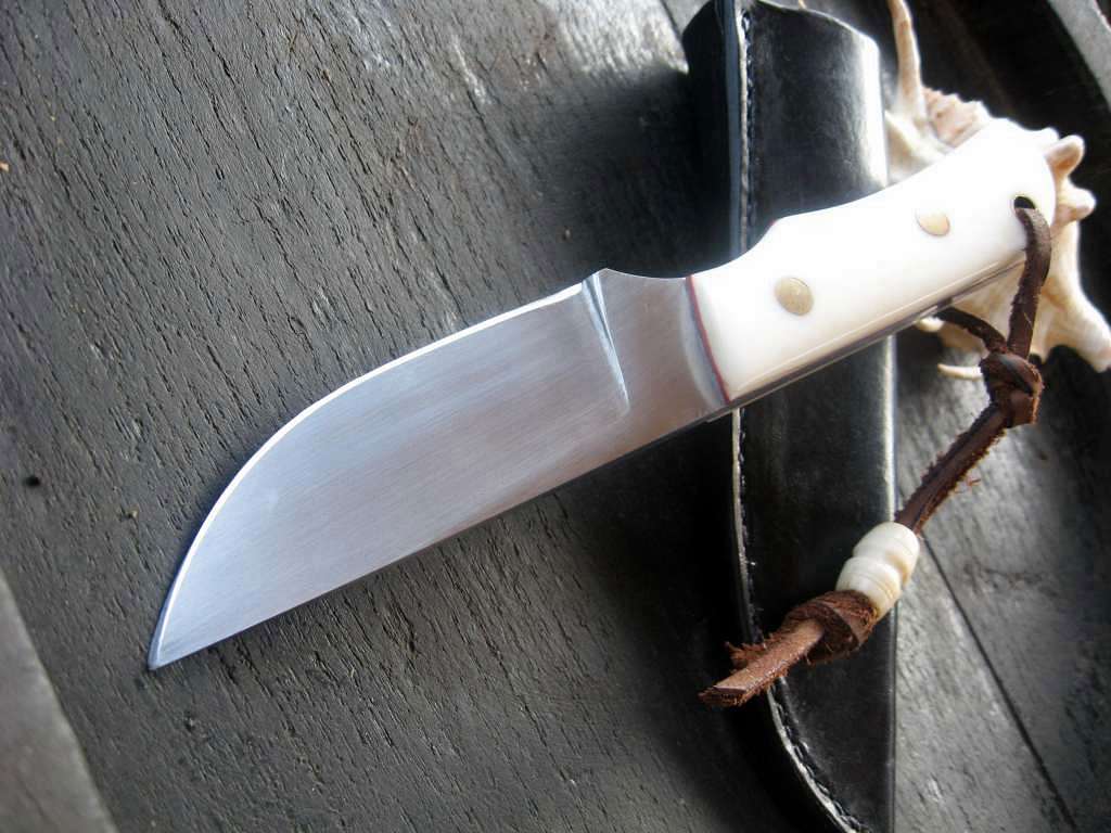

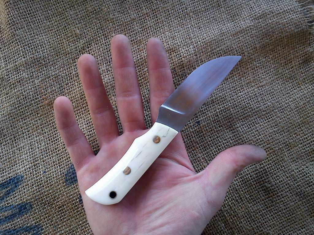

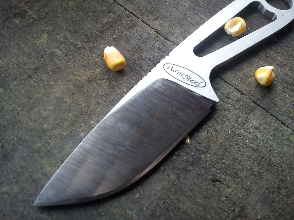

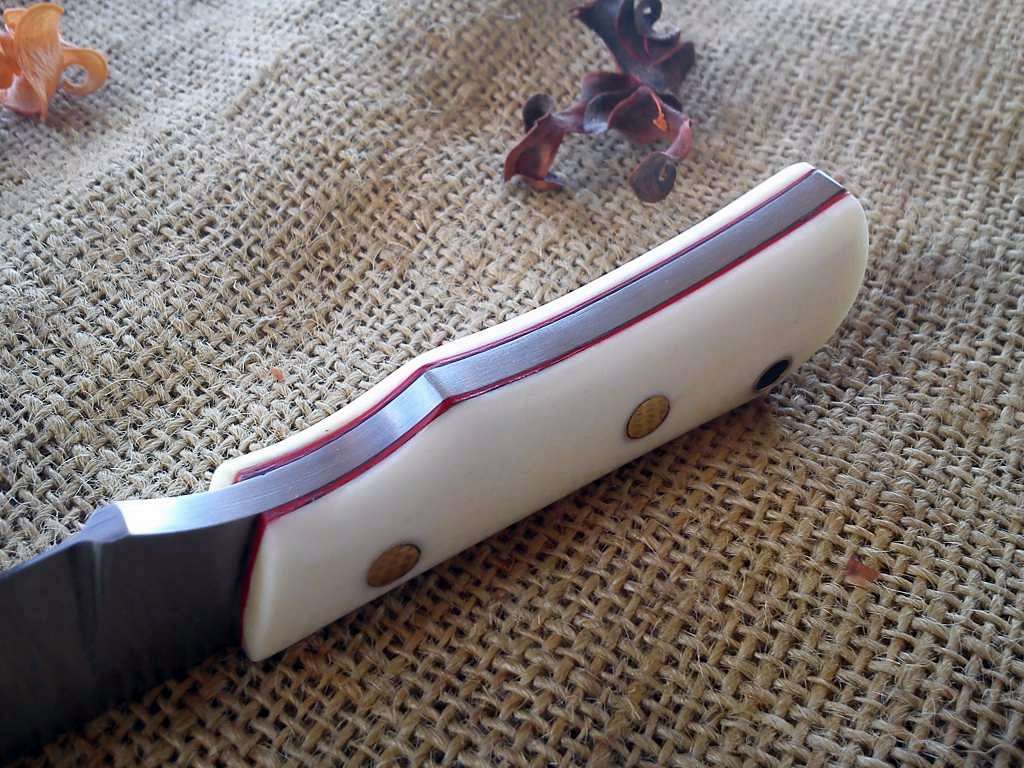

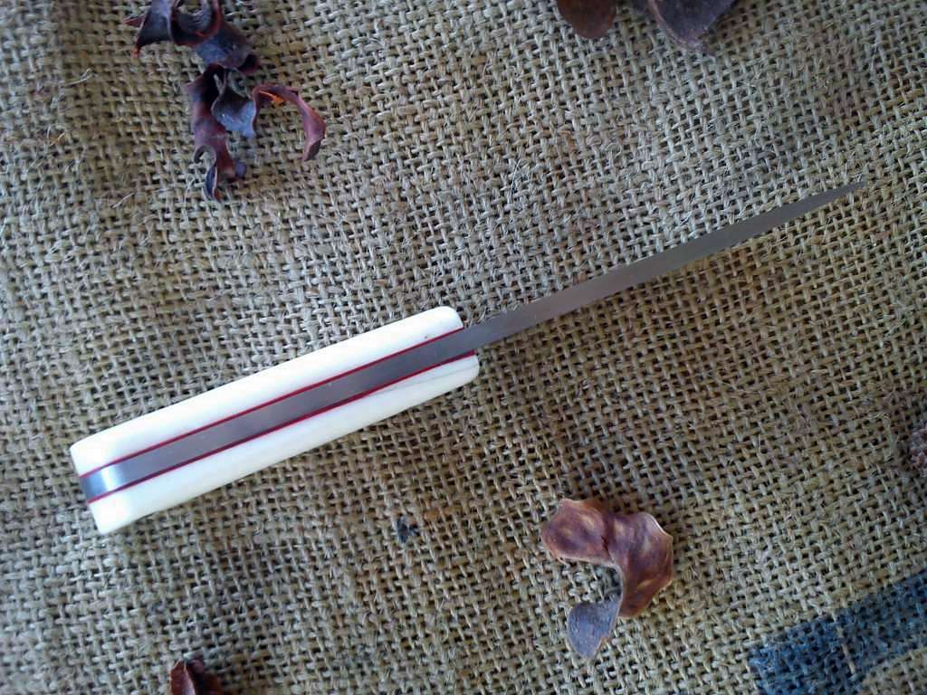

Jos jedan iz EDC "linije"
Dimenzijama slican prijasnjem ali konstrukcijski drugaciji.
Ovog sam nazvao BUK
Basic Utility Knife
Ukupna duzina mu je nesto malo manje od 17 cm.
Ostrica 80 mm, mjereno od riccassa do spica.
Celik je 1075 od 4 mm, full flat grind.
Full tang, bez stanjivanja kao na Lovelessima.
Ostrica matirana.

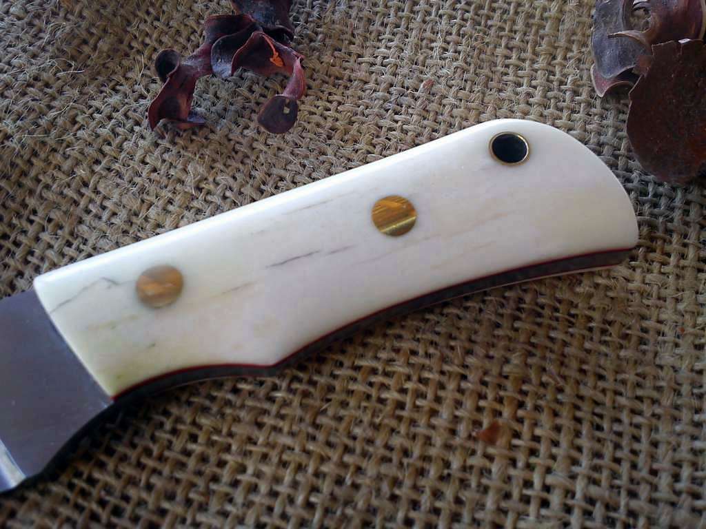

Drska je od kravlje kosti.
Kost nije kuhana nego oderana i tako se susila u hladu preko godinu dana
Ne da je potrebno toliko nego sam zaboravio na nju
Kravlju kost zovu i poor man ivory, i to s pravom !
Odlicno se obradjuje i ostao sam odusevljen s njom.
Tako da ce te ju gledati i ubuduce...
Jedino sto nisam mogao izbjeci je malo udubljenje s unutarnje strane na desnoj strani drske, kod ricassa.
Jednostavno se nije moglo pobrusiti, bilo bi pretanko, ta rupica je popunjena smjesom epoxy-ja i kostane prasine.
Izrezana su jos 4 ovakva blanka, 2 sa drop point ostricom i 1 wharencliff
samo treba uhvatiti vremena i finisirati ih
Ovog sam nazvao BUK
Basic Utility Knife
Ostrica matirana.

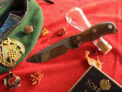

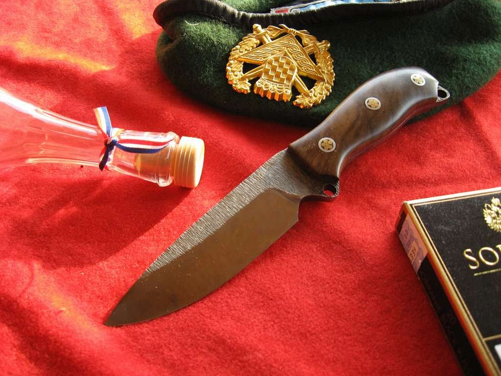

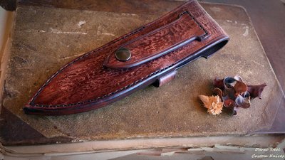

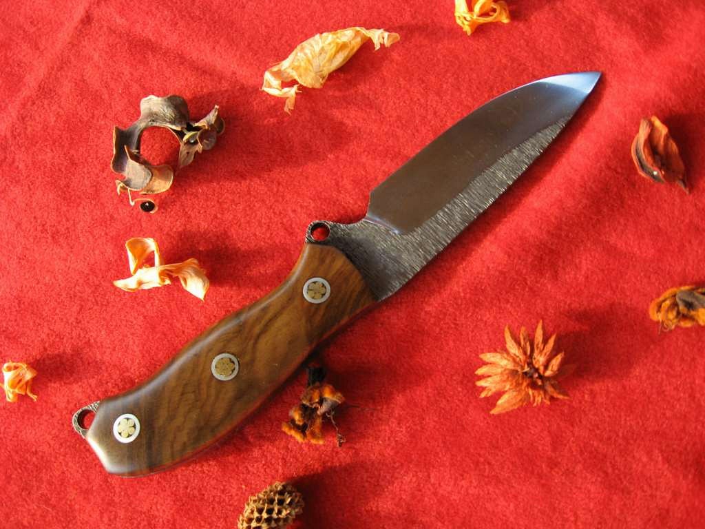

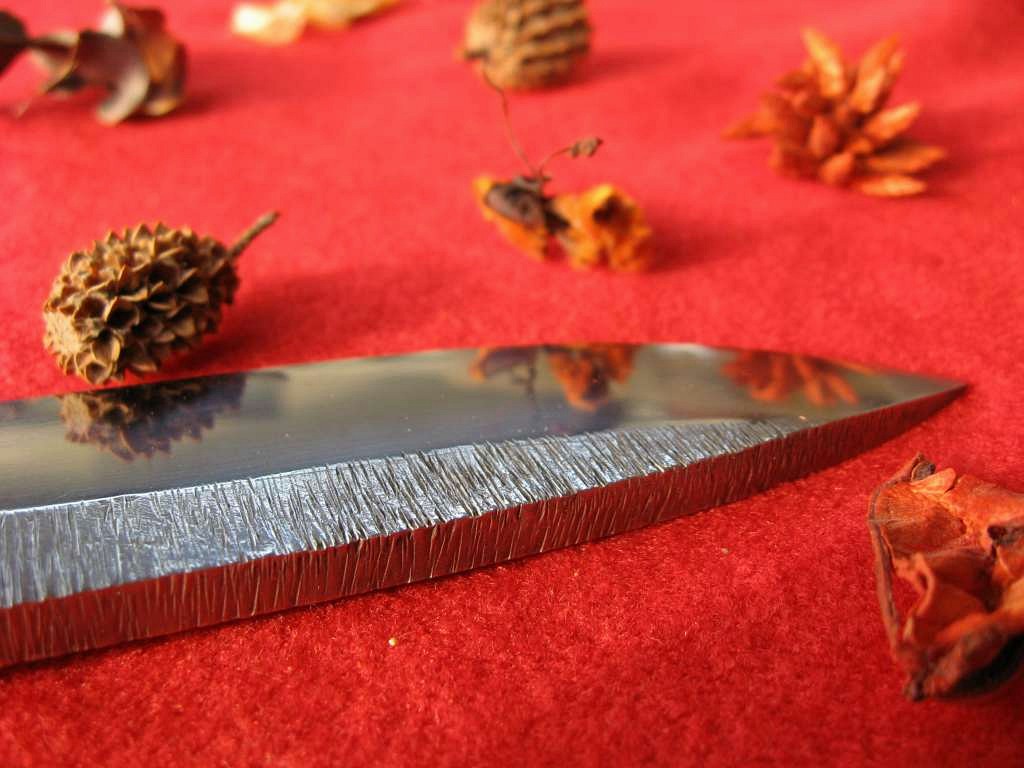

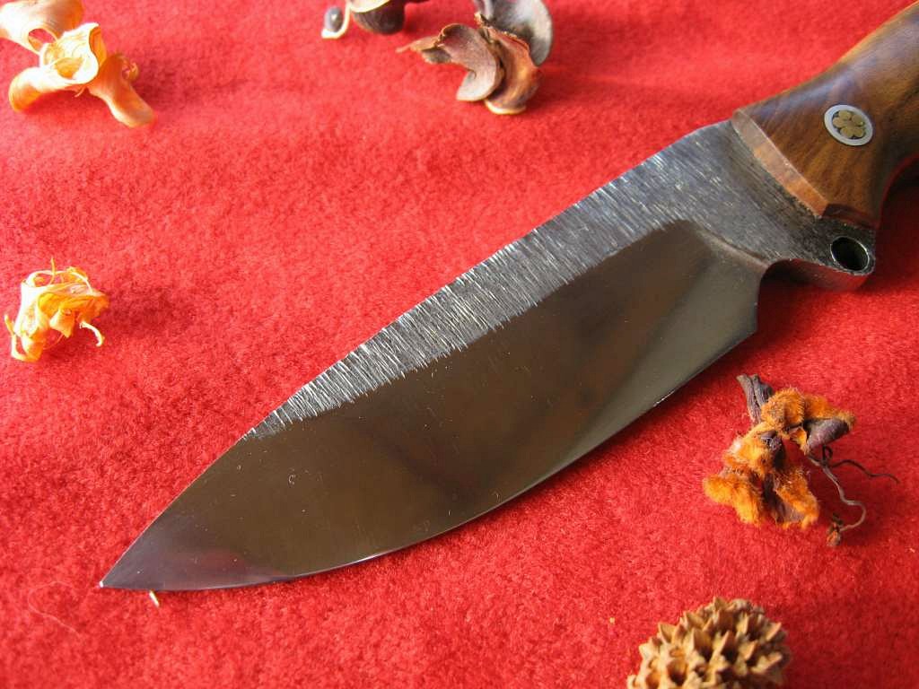

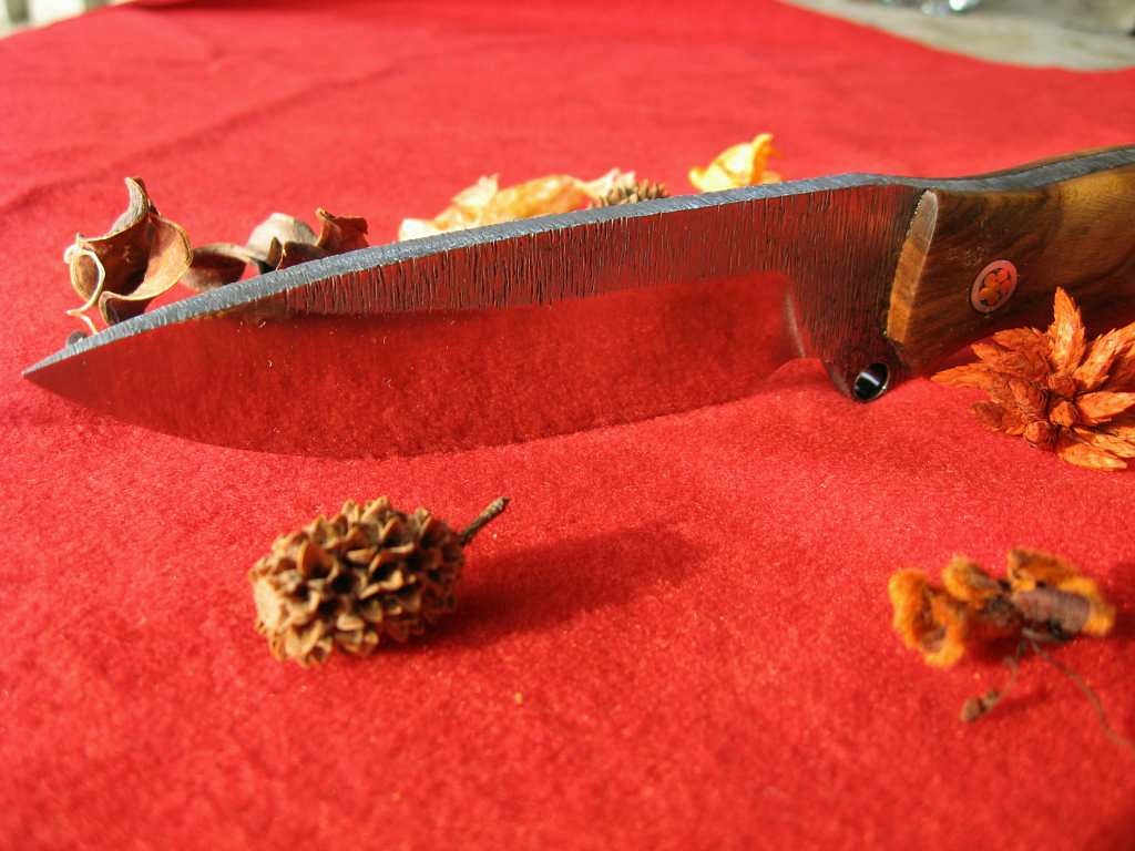

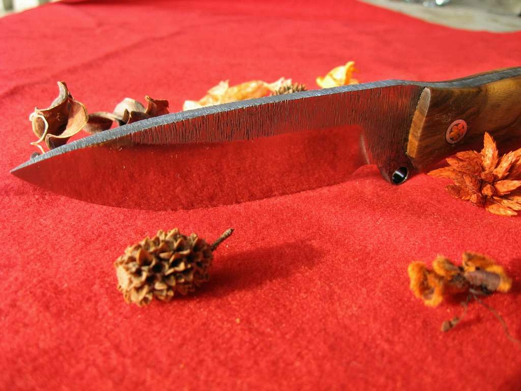

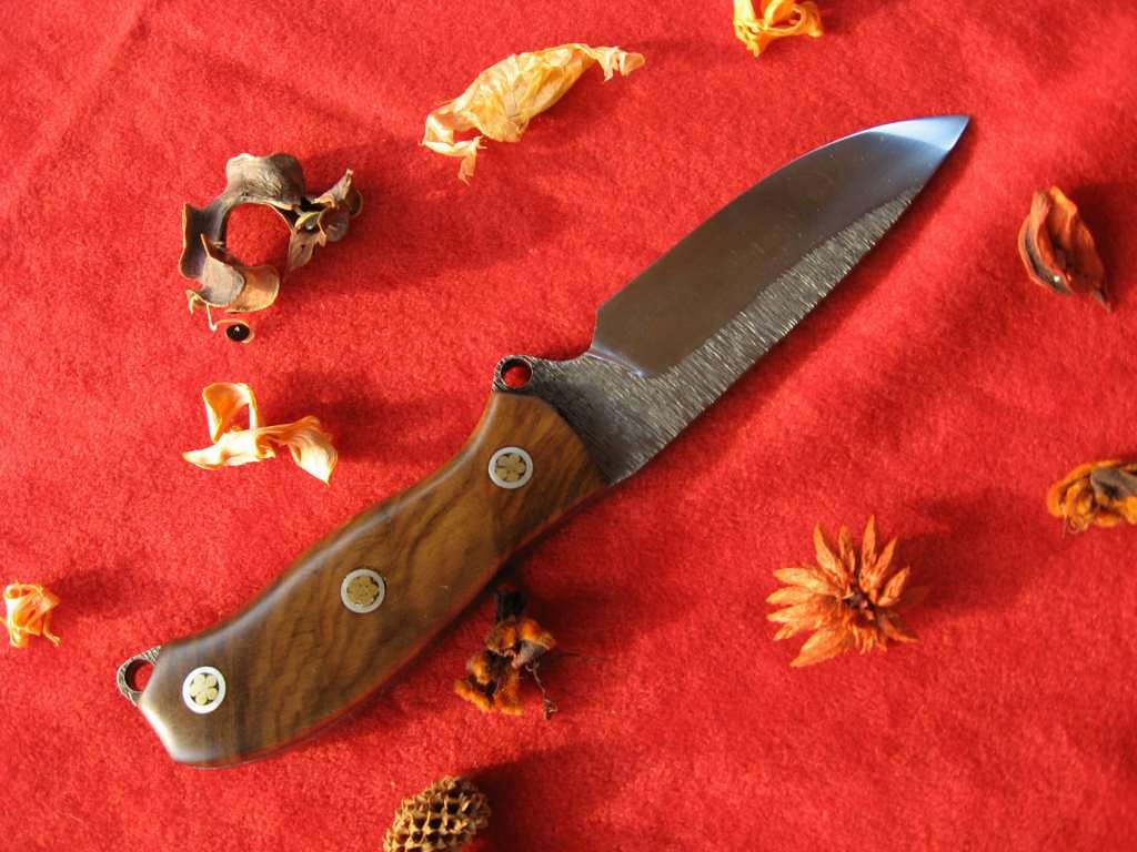

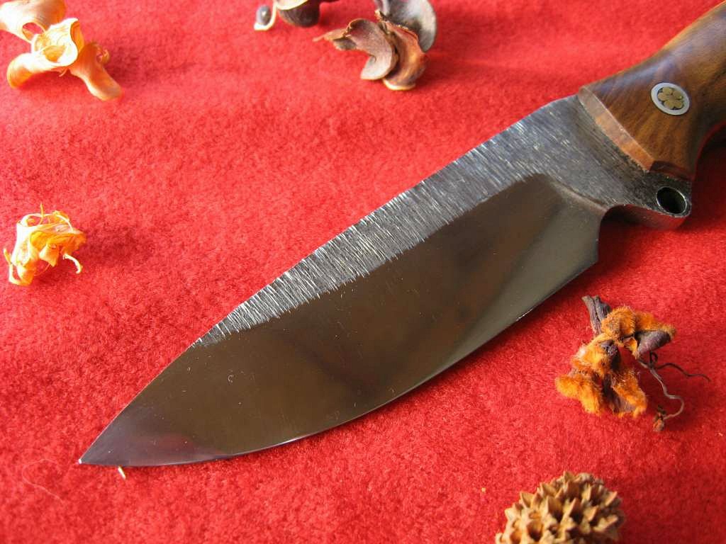

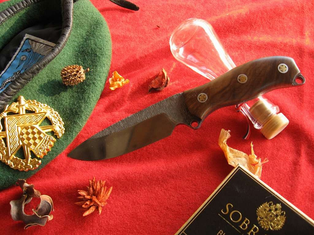

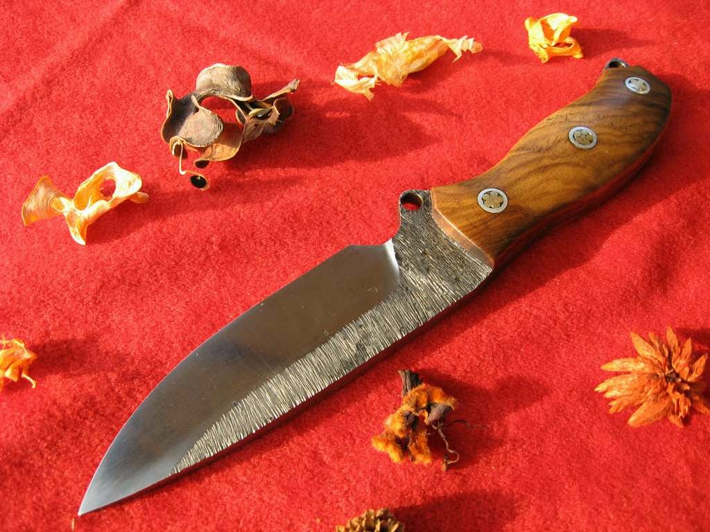

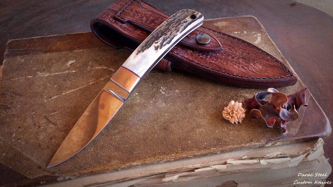

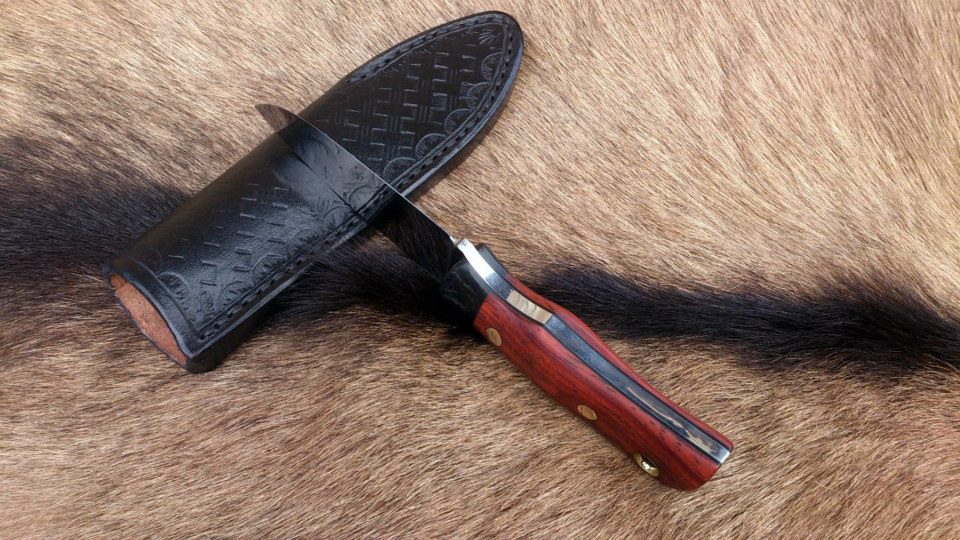

Evo jos jedan.
Nazvan Gentleman's choice
Ideja je potekla od Busse-a ali uz neke promjene.
Nije mi bila namjera raditi nesto sto se radi serijski, sto izgleda monotono i jednolicno
Ovo je moj prvijenac koji je radjen kovanjem i ima kovacki finish ali malo drugaciji nego oni na sto ste navikli....
Morao je izgledati kao pravi Gentlemen's knife
Evo i tehnikalija:
Celik : mislim da ne treba ga posebno predstavljati, balkanski RWL ahhahaha
AISI 5160
Ostrica duzine 95 mm (mjereno spic-riccasso).
Najveca sirina noza je kod spoja choil - drska i tu je sirok 35 mm.
Cijelom duzinom je debel 5,5 mm
ukupna duzina: 205 mm
full tang, busene samo 3 rupe za pinse + 2 za spagice
drska : korjen oraha
sa mosaic pinsima u kombinaciji aluminij, mesing, srebro (centralni pins u cvijetu !)
Evo i tehnikalija:
AISI 5160

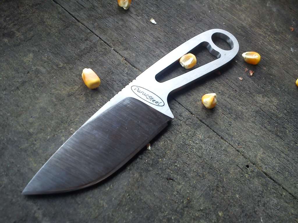

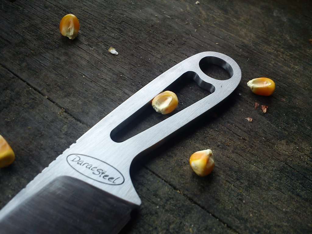

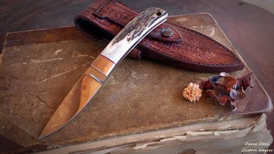

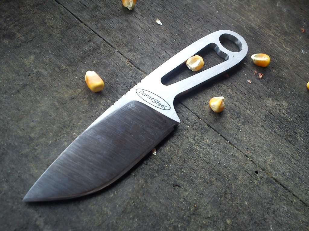

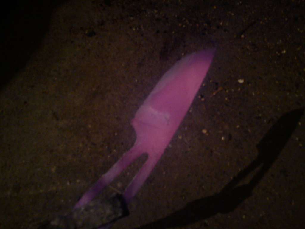

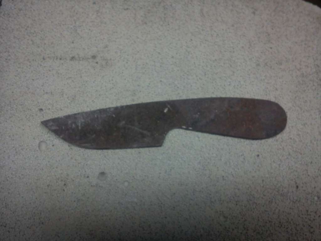

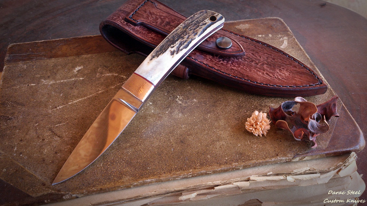

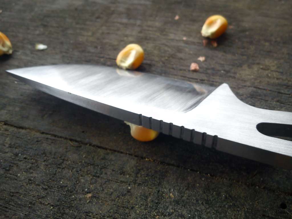

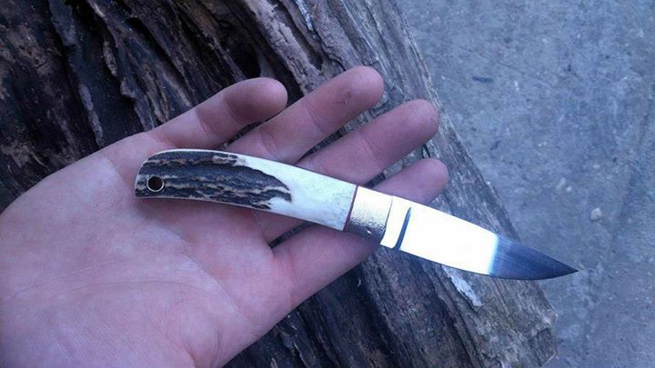

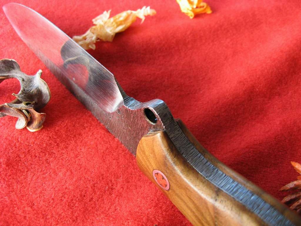

Ovaj mi je nekako promakao....

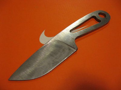

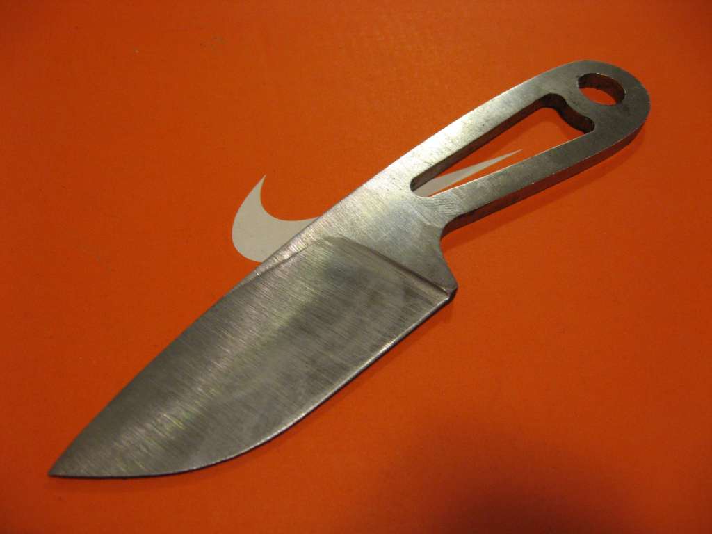

Radi se o reprodukciji Esee Izule.
Evo i nekoliko slicica procesa kako je nastajao,
naravno da se nisam sjetio sve slikati pa cete vidjeti samo djelomicno.

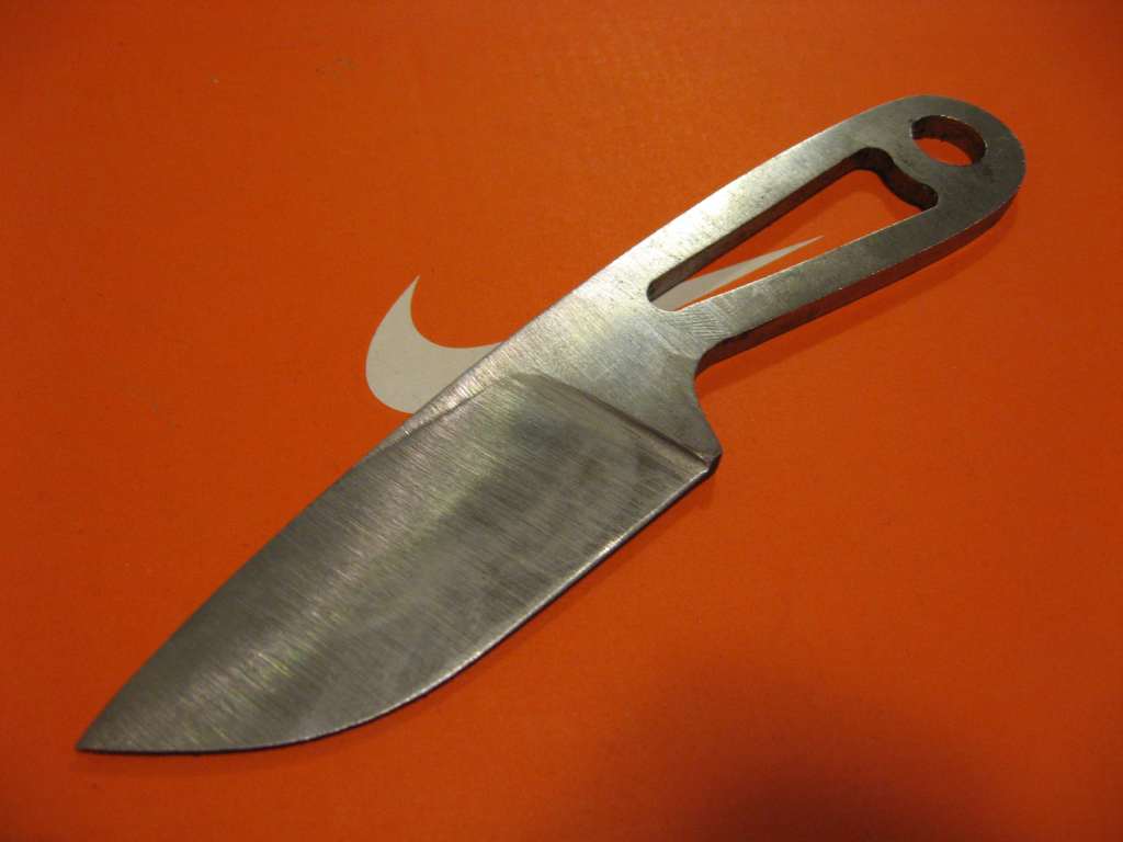

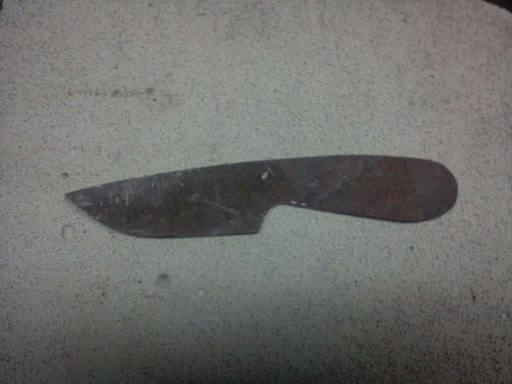

Izrezan iz komada celika, prebrusen u precizne dimenzije Rupa i prorez su buseni, rezani pilom za zeljezo i turpijani
Na ne bas lijep nacin sjetio sam se kao je to turpijati
Svi detalji sredjeni, blank je prebrusen sa 120 gradacijom i spreman za toplinsku Jedna od normalizacija....boja na slici nije ni priblizna kao uzivo.
Dok sam nasao mobitel, ugasio blic.... Dimenzije:
Duzina: 160 mm (za ovo nisam siguran 100% jer sam ga zaboravio premjeriti )
Max sirina: 26 mm
Debljina : 4,5 mm
Celik : 1075
I.... Mali mrav je gotov !
Max sirina: 26 mm
Debljina : 4,5 mm
Celik : 1075

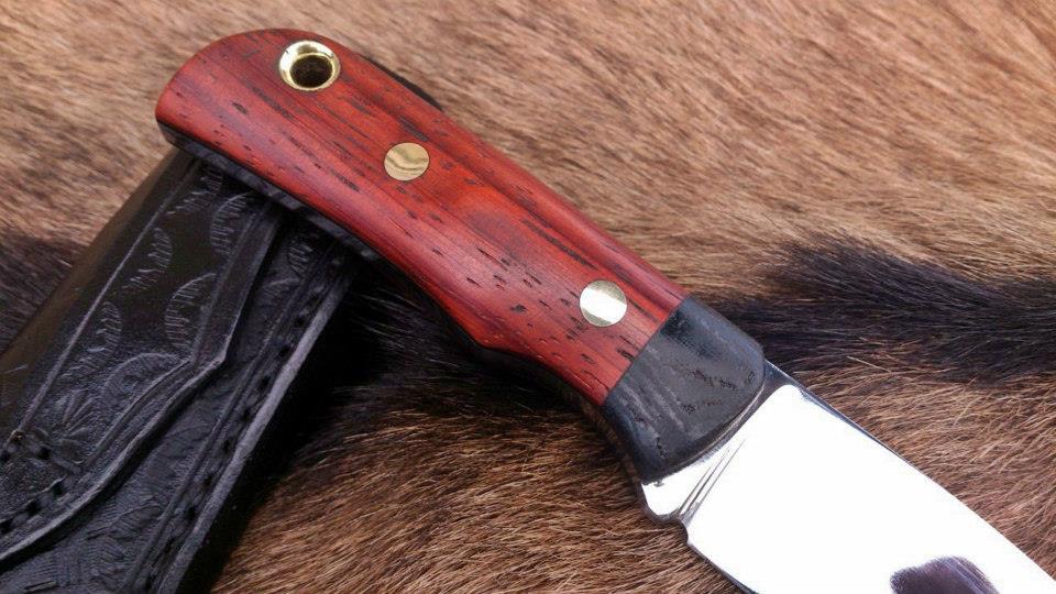

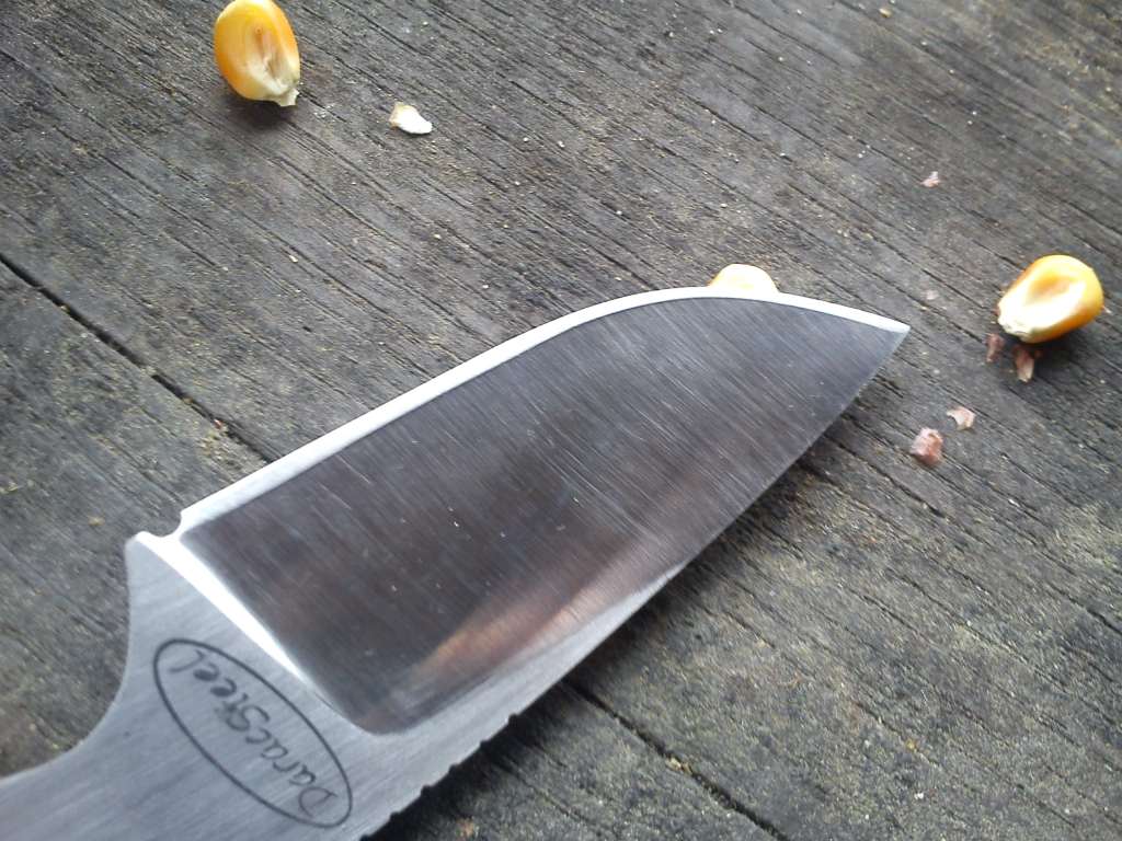

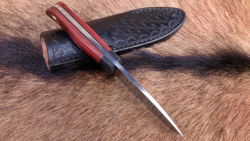

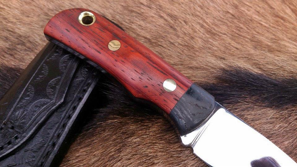

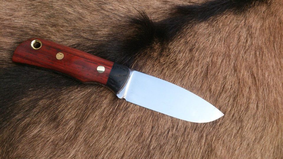

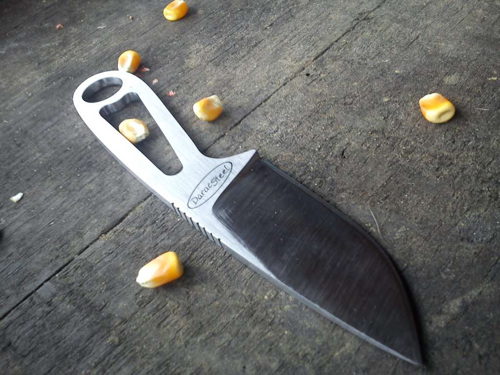

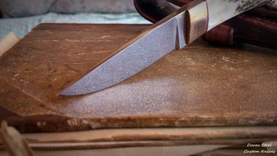

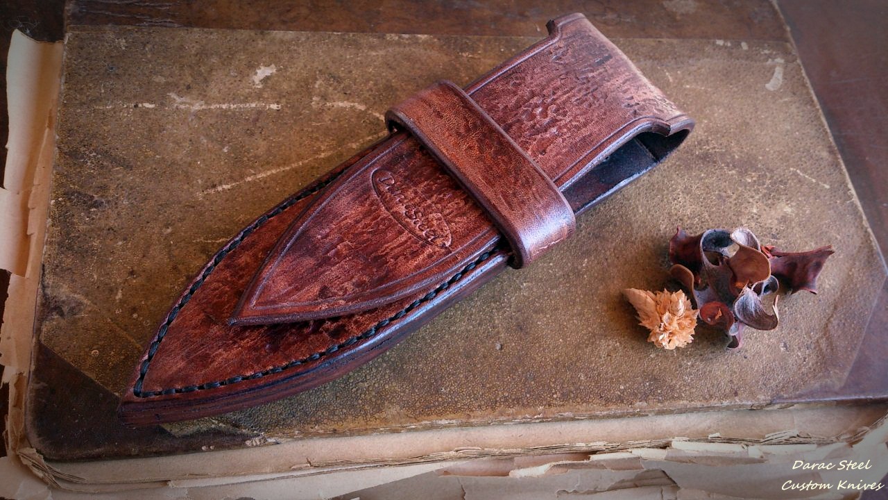

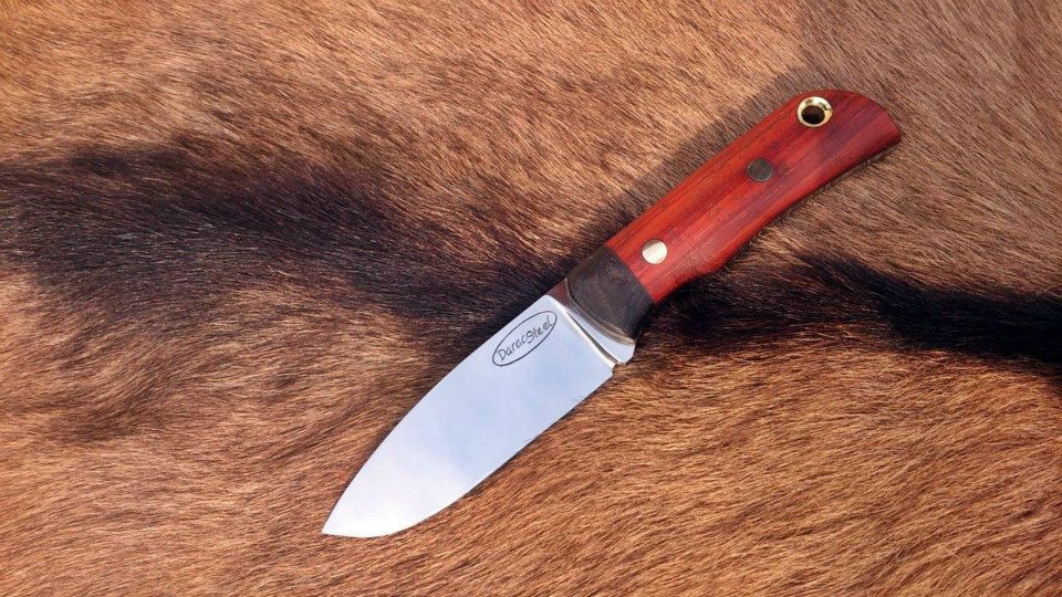

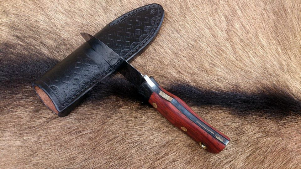

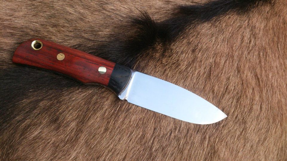

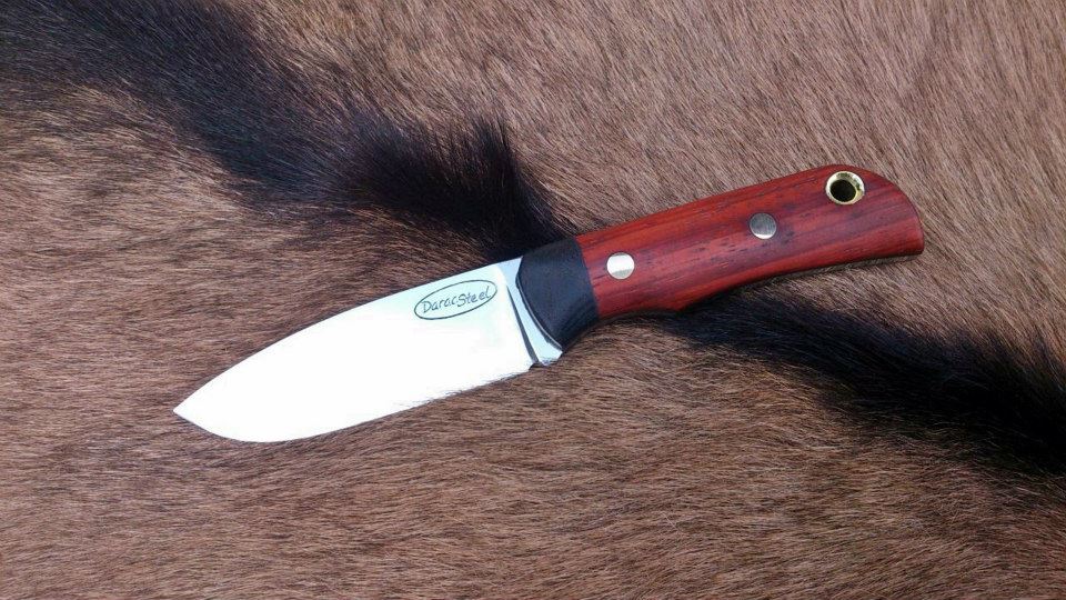

Evo jos jedan komad iz BUK serije.
Tek zavrsen, treba ga naostriti i moze ici kod novog vlasnika.
Prodan je par min nakon predstavljanja....
Dimenzija kao i prethodnik, znaci:
Ukupna duzina : 170 mm
ostrica : 80 mm
debljina noza 4 mm
full flat grind i mirror finis.
celik visoko ugljicni 1075.
Drska od kombinacije crne micarte i padouka, na podlozi od crnog vulkanfibera....
futrola kao i do sada, biljno stavljena govedja koza,
bojana u crno, radjena prema nozu tako da noz savrseno sjeda u nju.
rucno sivana.
Lijep pozdrav !
ostrica : 80 mm
debljina noza 4 mm

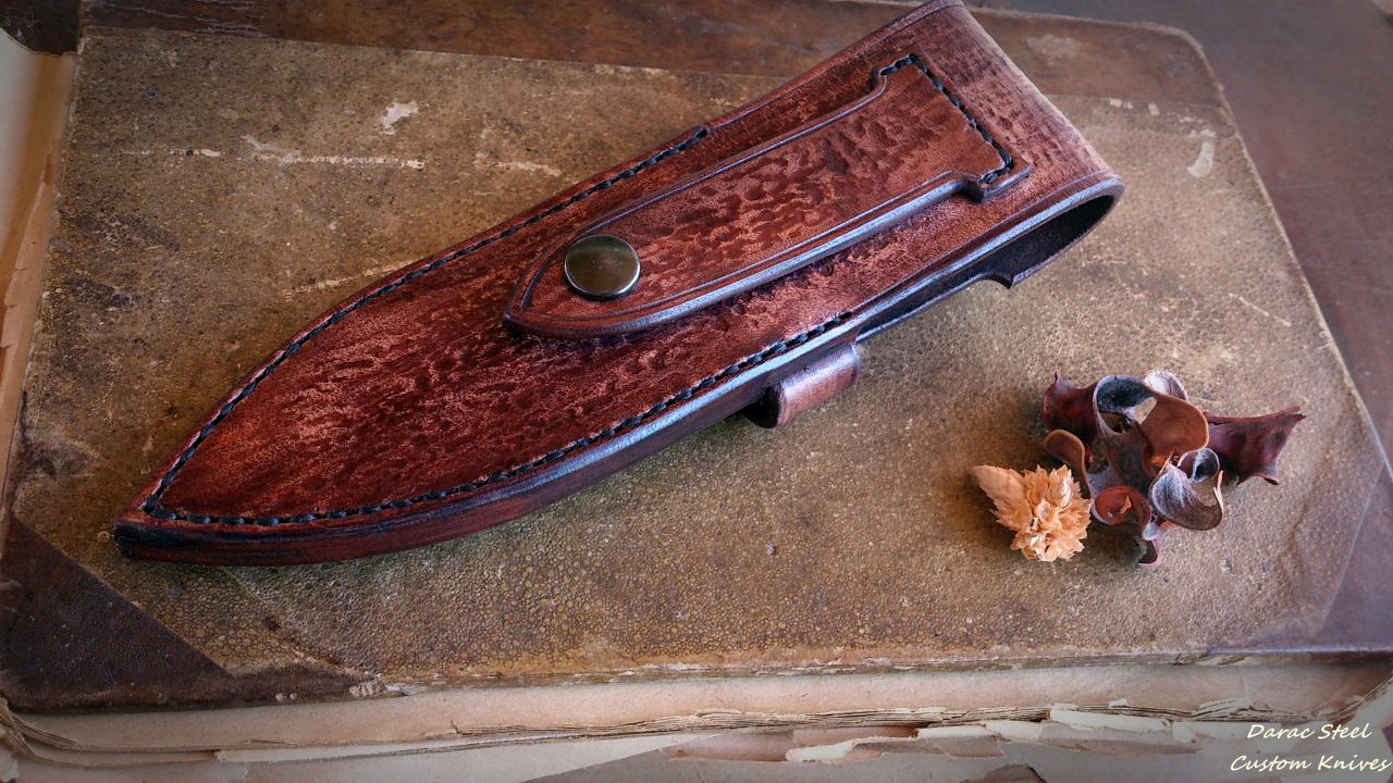

rucno sivana.
Lijep pozdrav !

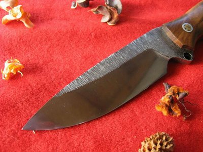

Meni je ovo prekrasan rad, podsjeca me na Ergohunter seriju od Bucka i volio bih ga imati u kolekciji samo zato jer je drugaciji od standardnih shema ... Koliko kunelica ???Knife_maniac wrote:Evo jos jedan.
Morao je izgledati kao pravi Gentlemen's knife![]()

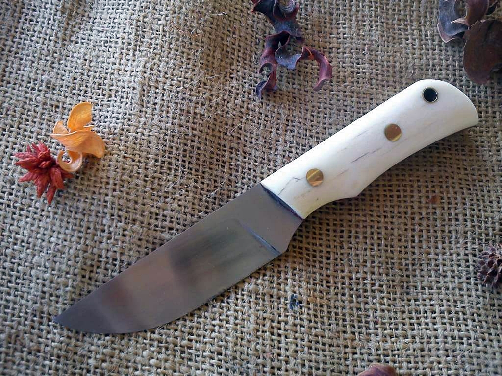

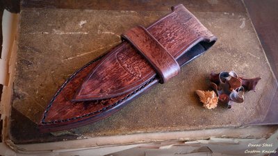

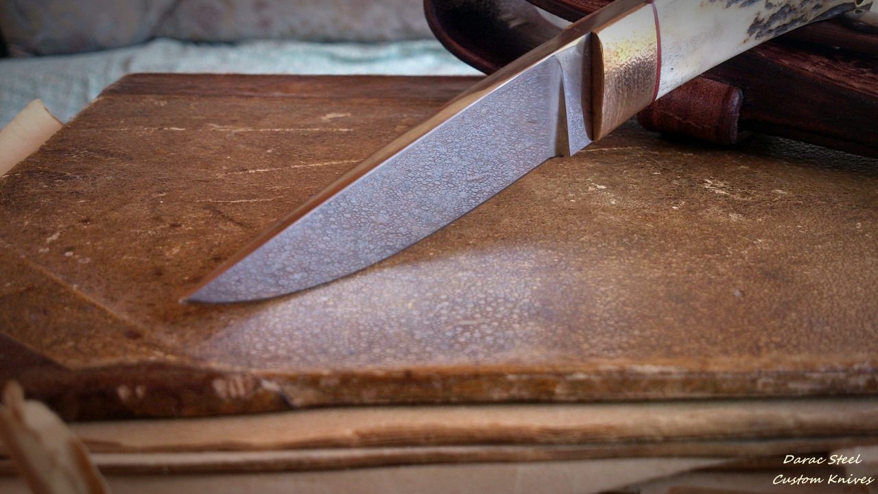

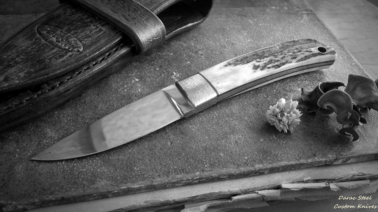

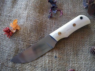

Jos jedan EDC nozic je zavrsen....
Nazvao sam ga - Esseker
celik - odlicni - 1075 ugljicni, 4 mm debel
75 mm dugacka (tj kratka hahah) ostrica
Ukupna duzina 165 mm
drska - bronca and rog
