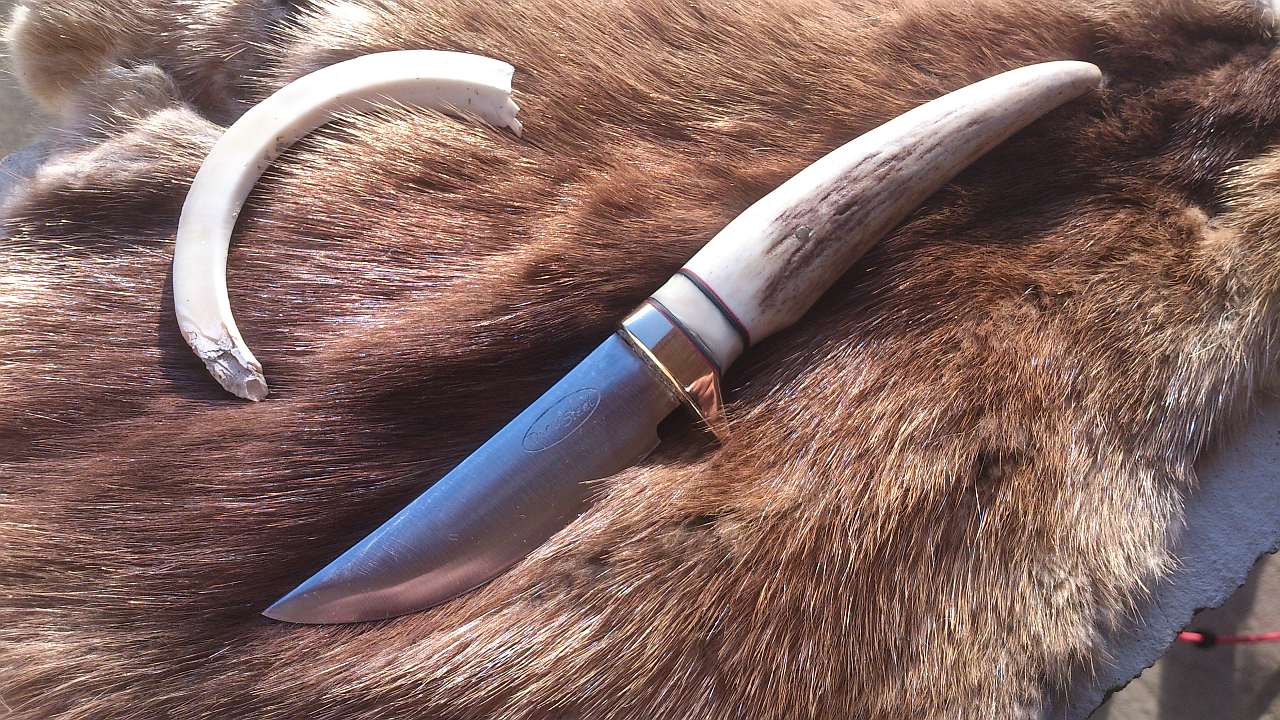

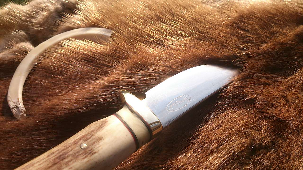

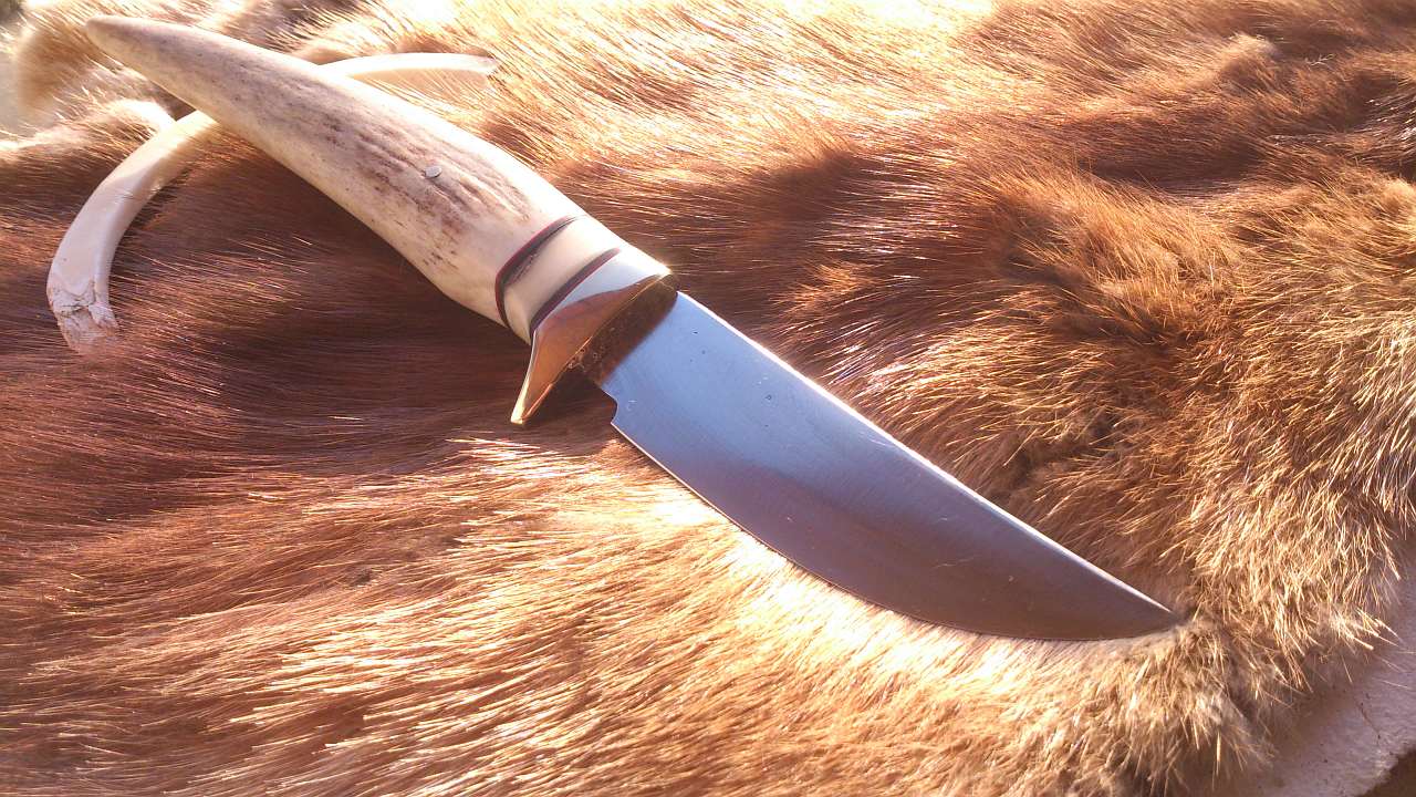

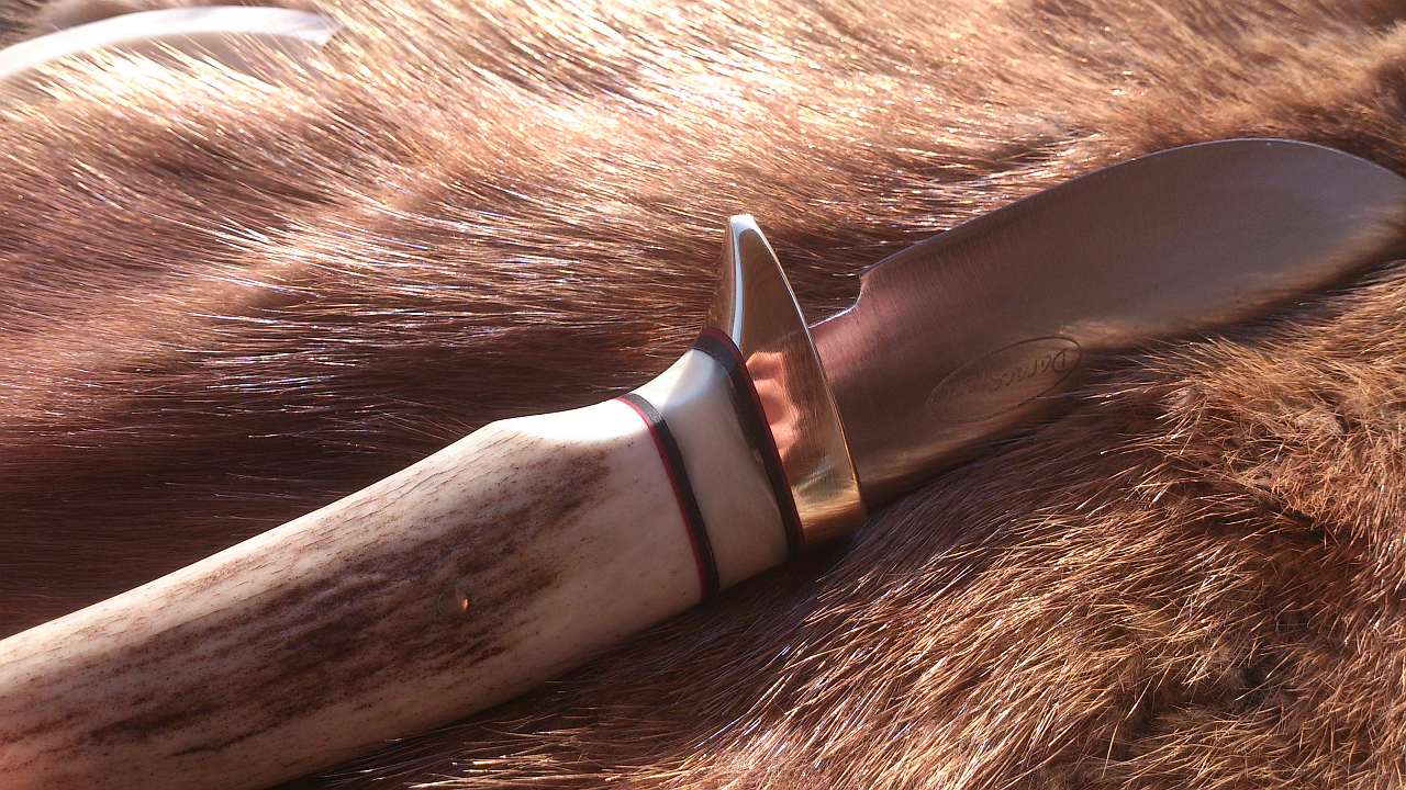

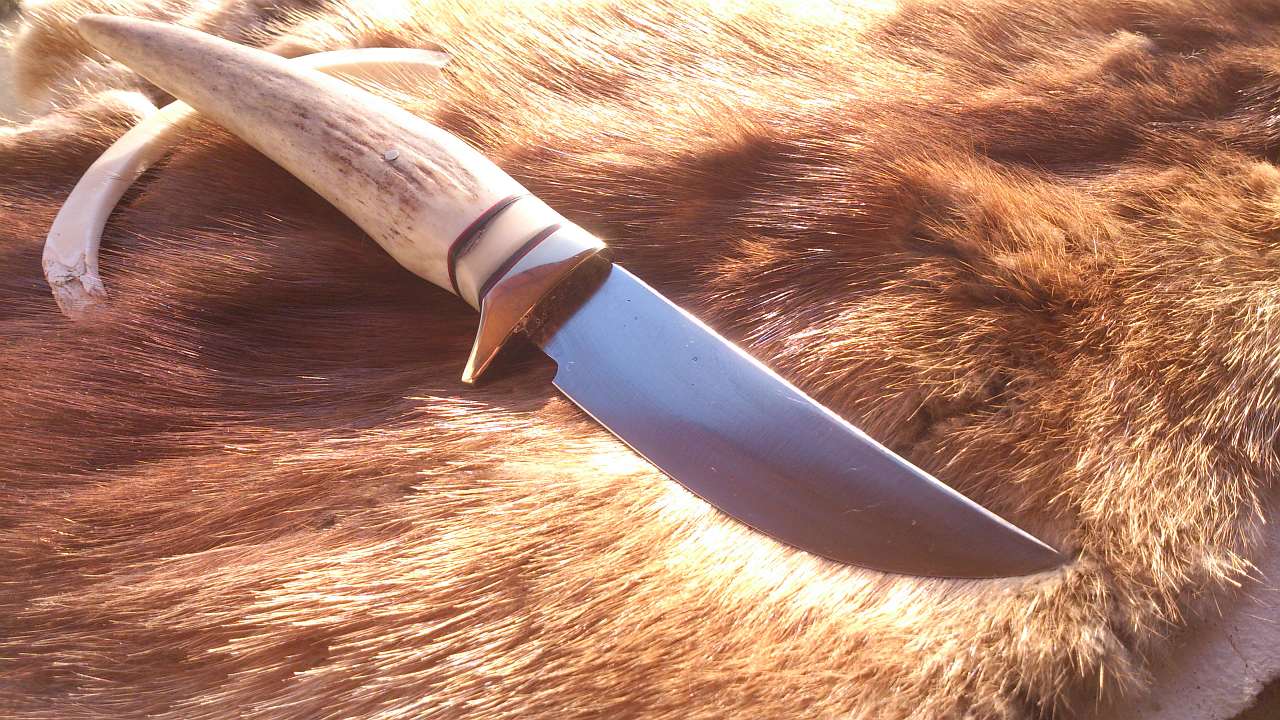

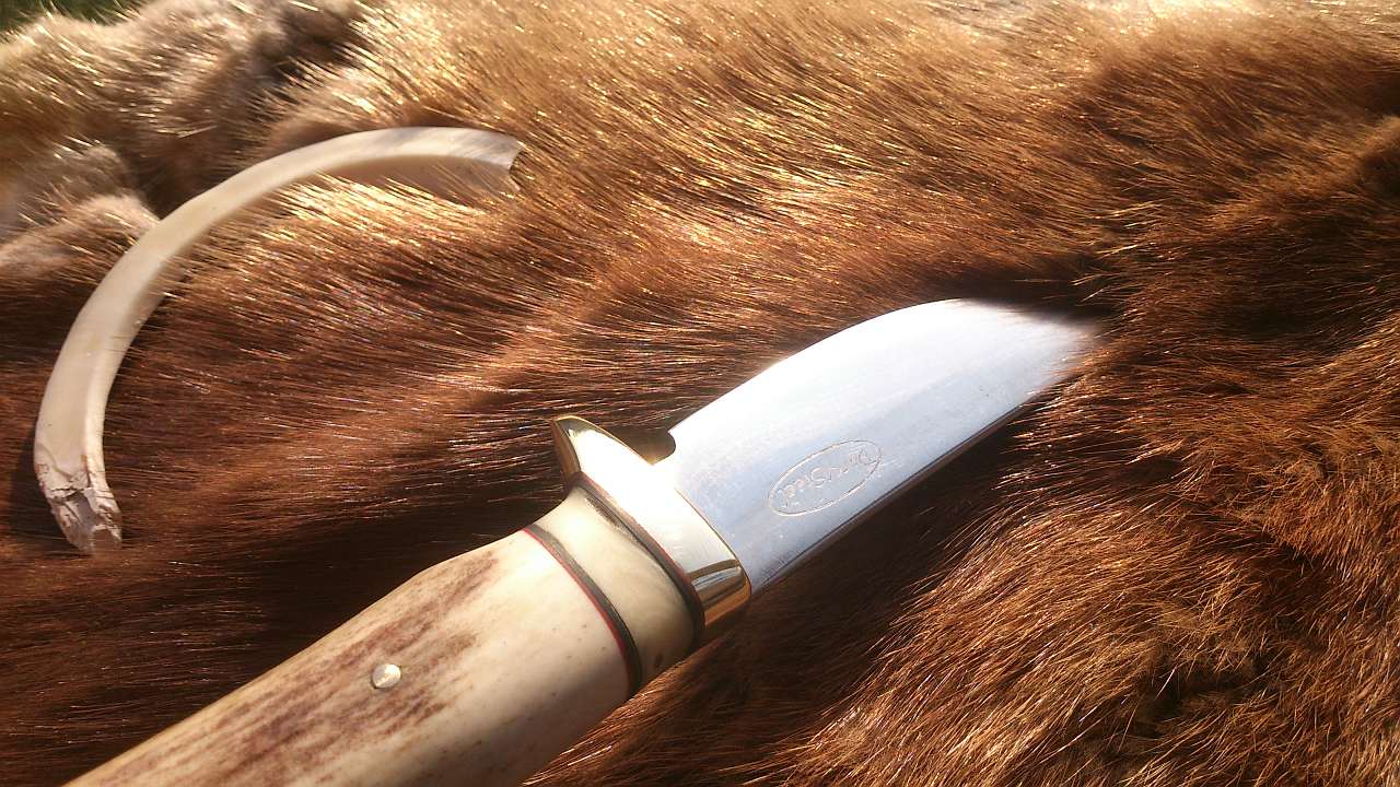

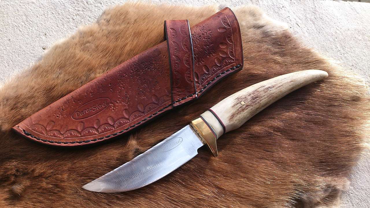

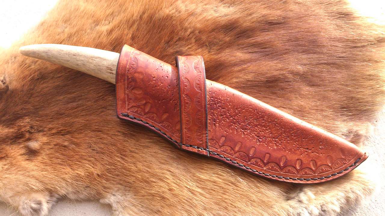

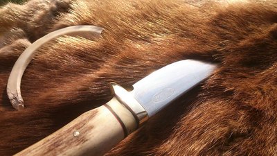

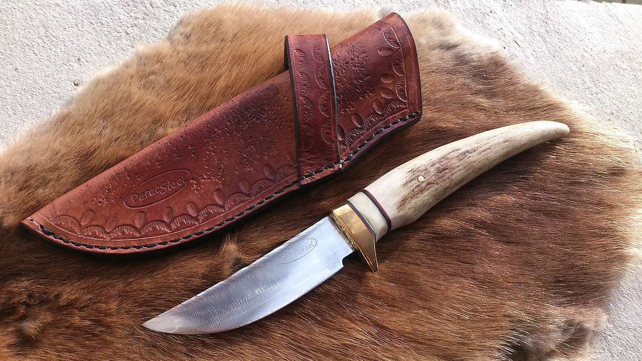

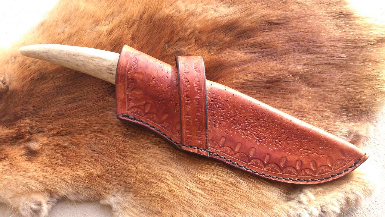

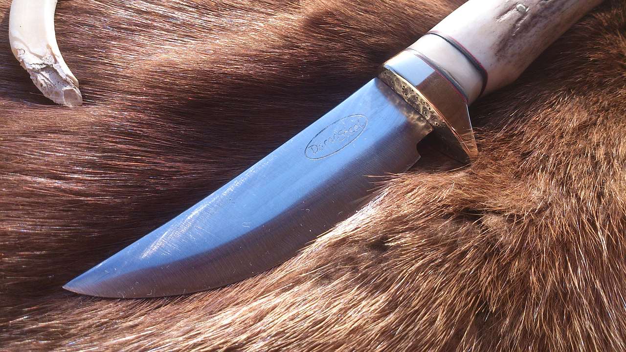

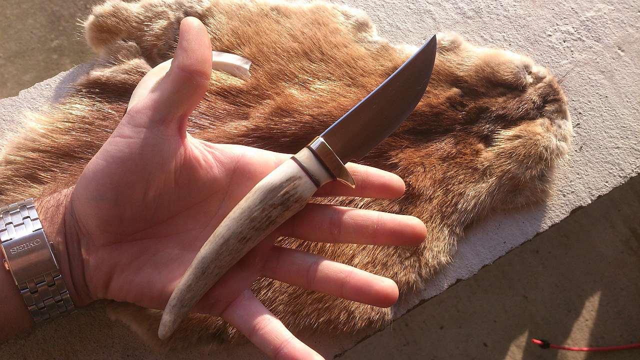

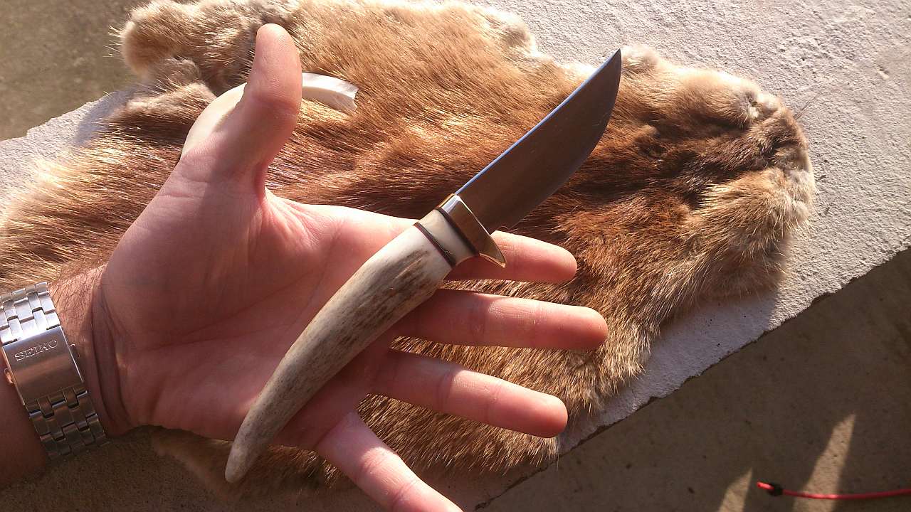

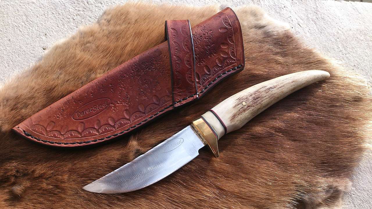

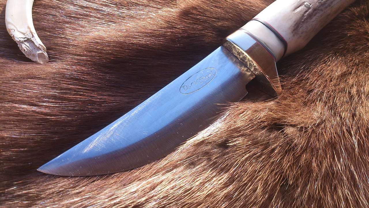

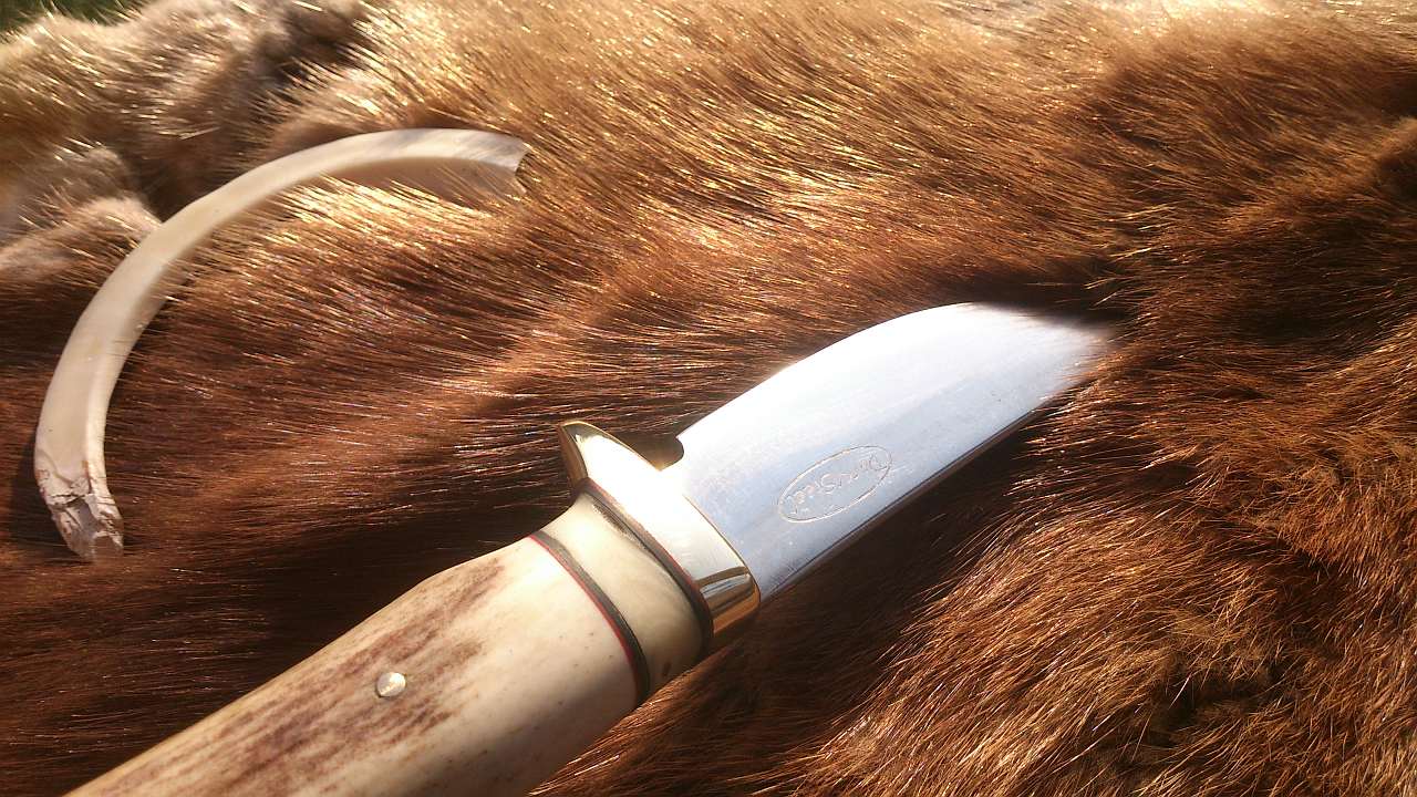

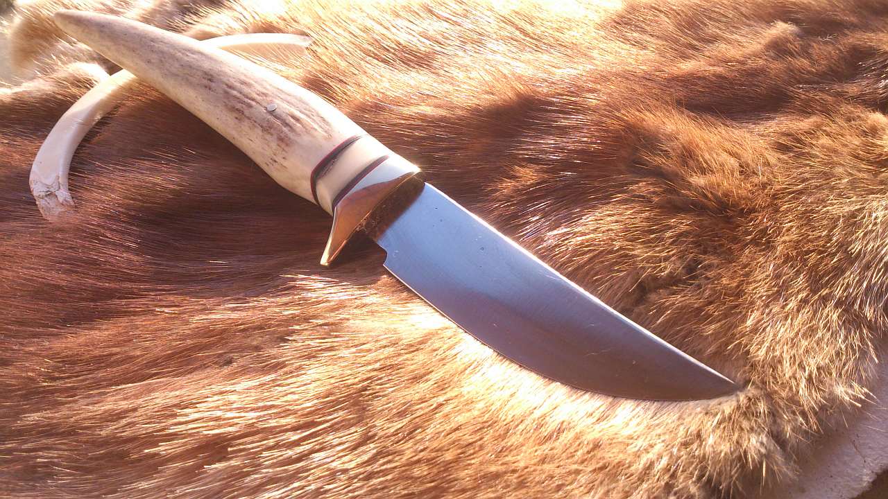

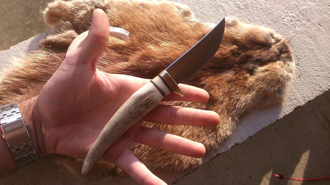

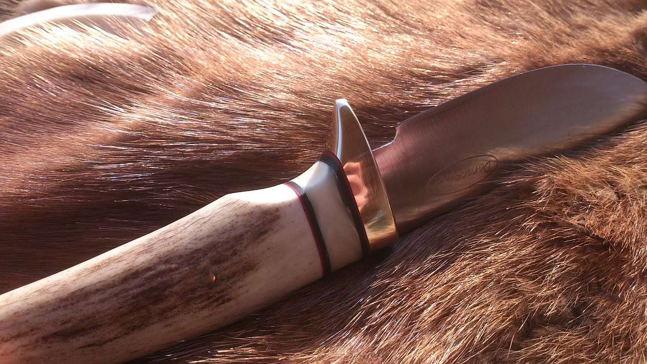

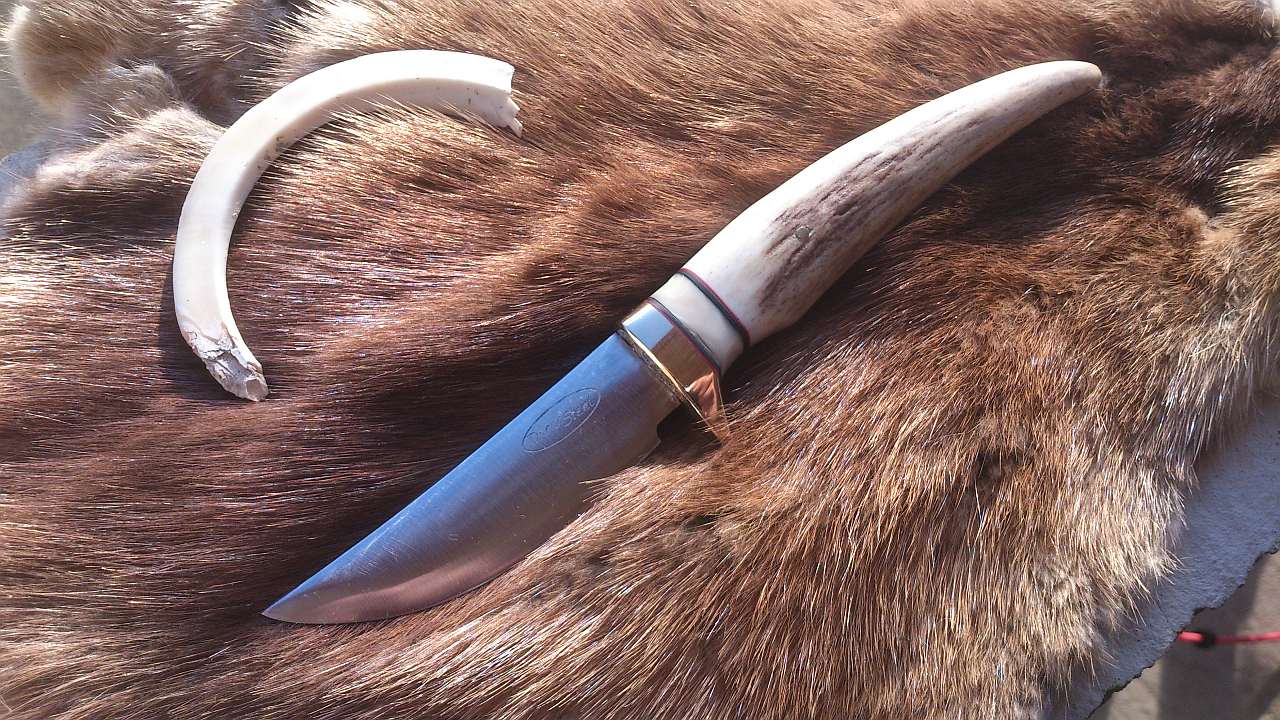

Jos jedan nozic u Scagel djiru....
Ovo mi je stajalo od ljeta i nikako da ga zavrsim....
Imao sam neku polomljenu ostricu od kuhinjskog noza.
Ostrica od ugljicnog celika, izuzetno otporna na hrdju
Konveksno brusena, sa karakteristicnom linijom na ledjima.
Drska od jelenskog vrha roga (to sam oduvijek zelio isprobati
) i spacera od kravljeg roga.
Kako je taj kravlji rog smrdio dok se brusio
Tang je lijepljen i osiguran pinom.....
duzina ostrice oko 9,5 cm
debljina 2,5 mm
drska 12,5 cm

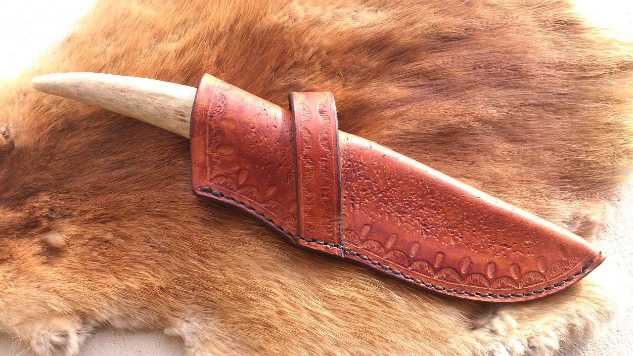

Dobio je i crossdraw futrolicu
Eto nadam se da vam se svidja !
Komentari i kritike dobro dosli !
debljina 2,5 mm
drska 12,5 cm

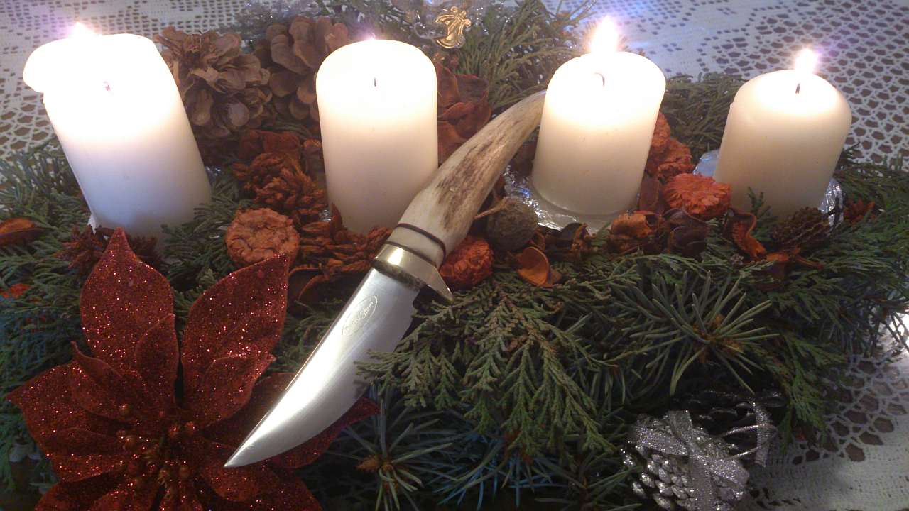

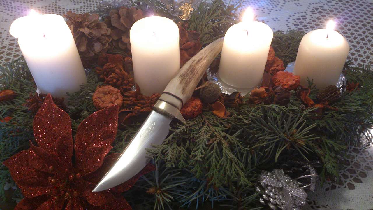

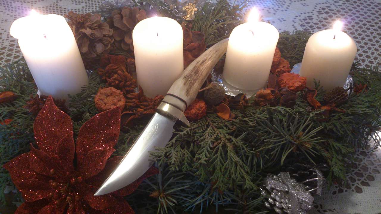

Nož u adventu.... među sviječicama??
- Knife_maniac
- Satnik
- Posts: 1504
- Joined: 07 Apr 2008, 20:06
- Location: istocna Hrvatska
Re: Scagel style bird and trout
Drago mi je da vam se svidja !
Da Papilon, radjen je medju svijecicama

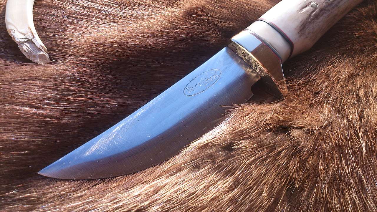

Interesantan,mada mi drska djeluje pretanko.
