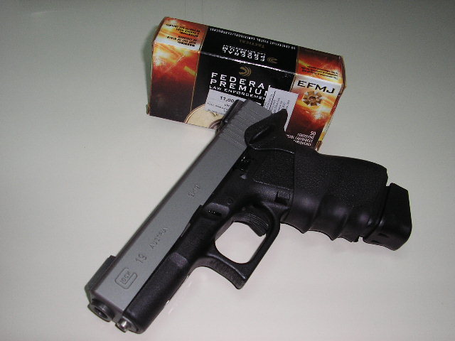

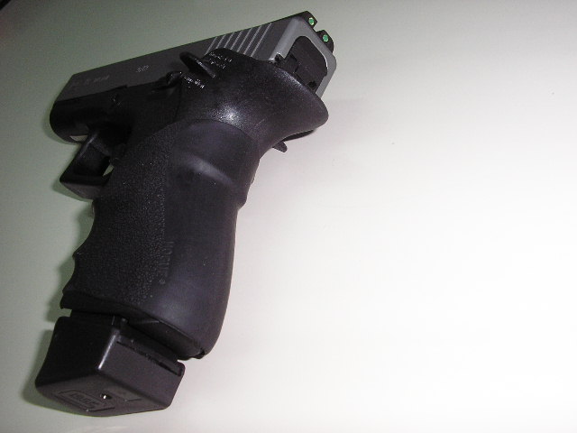

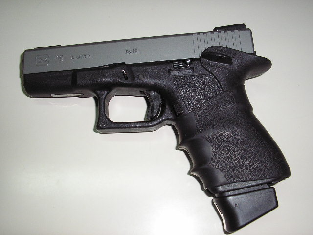

Glock G-19 generacije 2, prilagođen, po vlastitom guštu, za samoobranu. U odnosu na standardnog, ugrađeno je dosta drugih dijelova za više-manje sve uvjete
. (Do)Rađeno je slijedeće:
1. površinska zaštita je sada GUN-KOTE titanium.
2. nova udarna igla (custom) za olakšano okidanje i za brže okidanje.
3. glock maritime spring cups (ako padeš u vodu s pištoljem i za podvodni ribolov
4. Recoil Control Thumb Rest, Competition 2 model (poboljšava kontrolu i smanjuje odskok)
5. Custom zadržač zatvarača (povećani)
6. Zev Tech V3 Race Connector (za smanjenje sile okidanja za -30%)
7. Hogue-gumena navlaka za rukohvat (jer je gen.2)
8. ublaživač trzaja DPM System Technologies (za standardnu i +P municiju)
9. Original spremnik za Glock G-19 kapaciteta 17 metaka
10. ciljnici, trenutno Tru-Glo, biti će ugrađeni original Glock nočni ciljnici.
11. streljivo Federal Premium Law enforcment (EFMJ) +P 124 grs.
Komentari i kritike dobrodošle

meni se jedino ne sviđaju 3 stvari, a to su ovaj recoil thumb rest, gumena navlaka i stršeći spremnik.
šta će ti za samoobranu spremnik od 17 metaka?
i onaj od 15 će ti bit dosta, ionako je u samoobrani bitna brzina reagiranja a sad dva metka više manje... onako bi s manjim spremnikom ljepše izgledao i lakše ga spremiš.
inače sve ostalo super, ovaj titanium gun cote mu prekrasno stoji, svaka čast za rad!
Re: GLOCK CUSTOM
Ni meni se baš ne sviđa recoil thumb rest, međutim bitno mi je da služi svrsi, a sprečava i ''glock bite'' - za one koji najvjerojatnije imaju veliku šapu ili nekako čudno drže pištolj. S gumenom navlakom pokušavam dobiti rukohvat ( tj.usavršiti) kao kod generacije 3, a za kapacitet spremnika, bolje da stane više, veći je osječaj sigurnosti
, a taj centimetar koji strši ne smeta ni u torbici.
Na žalost, nisam ga funkcionalno isprobao na strelištu, samo na suho, tako da nakon pucanja su moguće i neke korekcije.
Fala!
Fala!

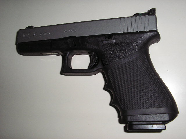

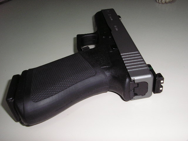

Glock G-21 generacije 2, prilagođen, po vlastitom guštu frenda, za samoobranu. U odnosu na standardnog, ugrađeni su neki dijelovi. (Do)Rađeno je slijedeće:
2. ublaživač trzaja DPM System Technologies (za standardnu i +P municiju)
3. Zev Tech V3 Race Connector (za smanjenje sile okidanja za -30%)
4. Uncle Mikes-gumena navlaka za rukohvat (jer je gen.2)
5. ciljnici, Meprolight (nočni ciljnici) i to mikrometarski, za pucanje u mraku do 25m
6. čep na dnu rukohvata

Meni je ovaj puno ljepsi nego onaj sa pocetka teme, nekako mi bolje pase na oko ....
Svaka cast na trudu !

Glock 21 je također lijepo ispao, malo je glomazan za nošenje, sviđa mi se mikrometarski ciljnik, iako ne sumnjam u preciznost Glock oružja.
Glock 19 je po meni najbolji izbor za samoobranu, dovoljno je kompaktan, a spremnik prima 15 naboja, u Istrinom slučaju 17.
