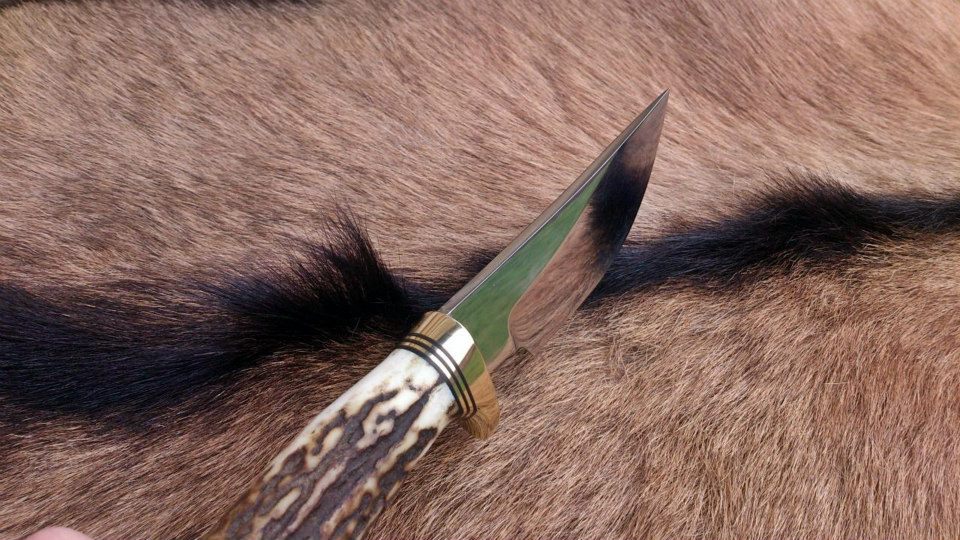

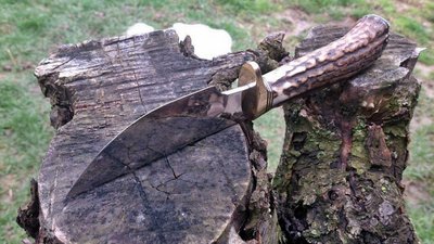

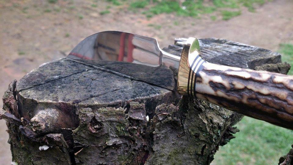

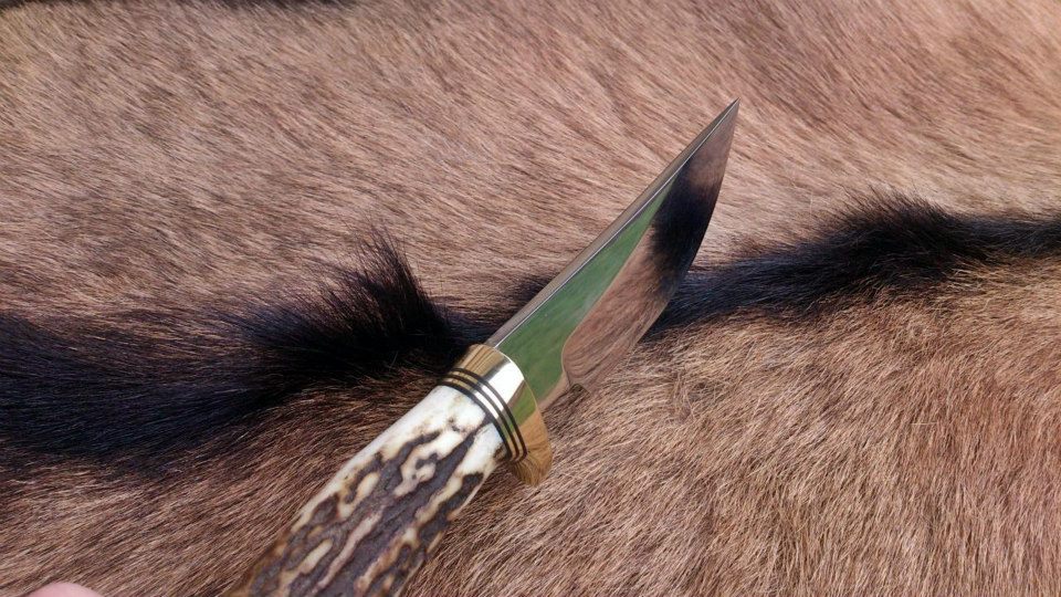

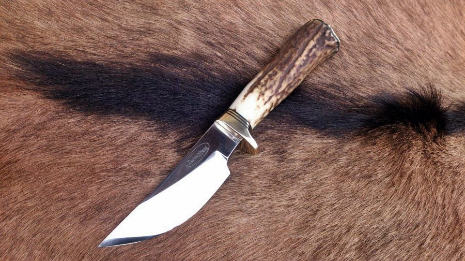

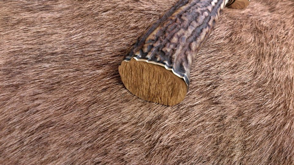

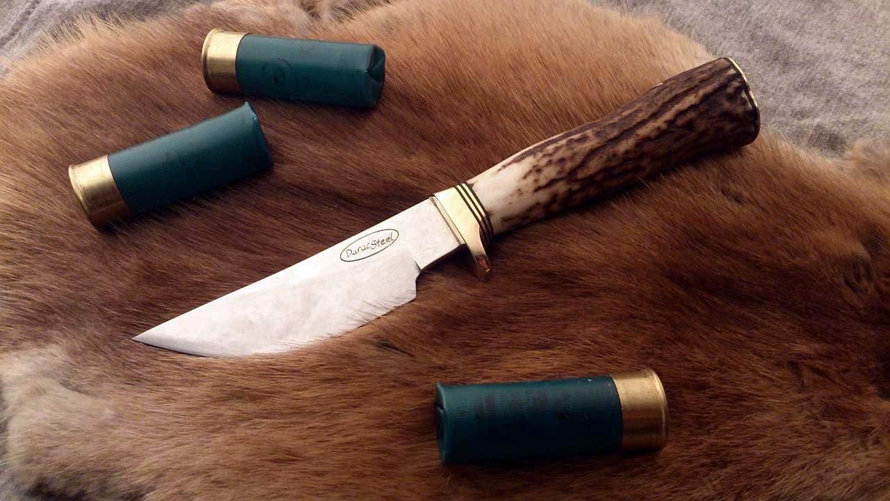

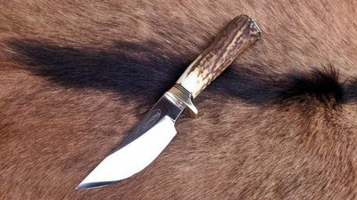

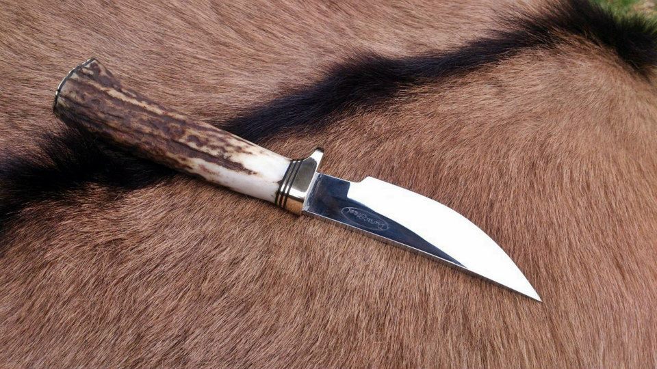

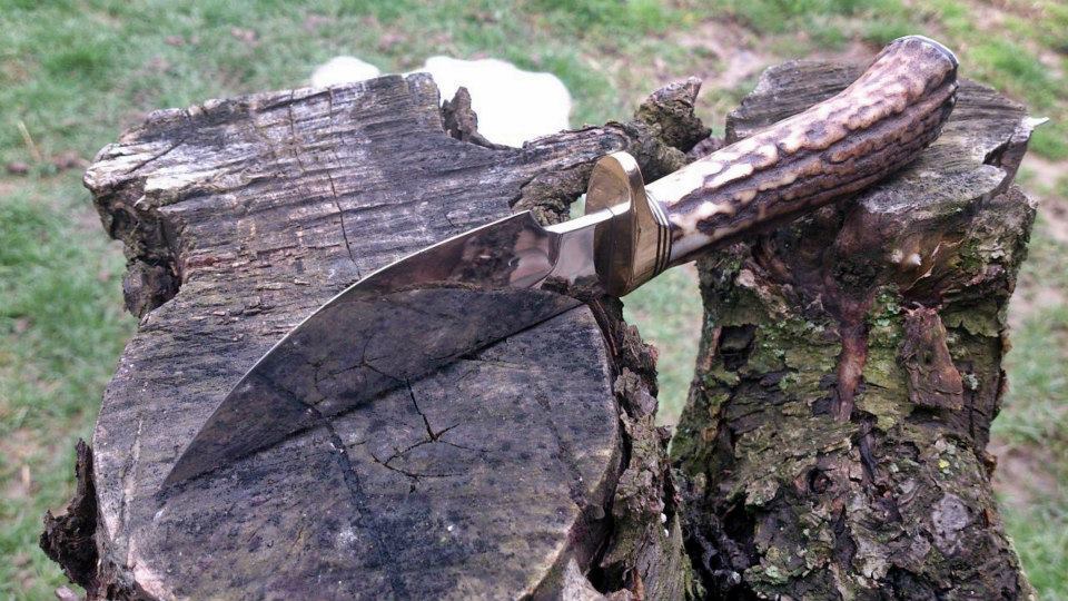

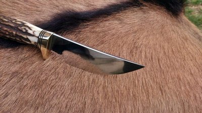

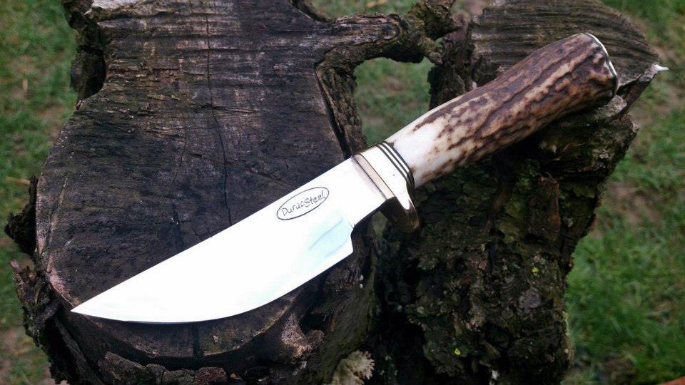

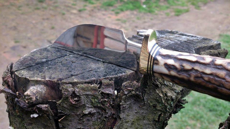

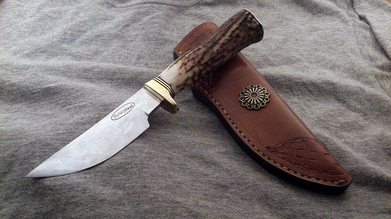

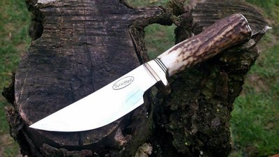

Evo novi komad(ic)
Kao i do sada :
1075 celik
Ostrica duzine 100 mm i debljine 4mm
ukupna duzina noza je 205 mm
Hilt i plocica na dupetu su mesingani
drska od jelenskog roga sa mesing i crnim spacerima...
Futrola ce biti ovih dana...
Futrola ce biti ovih dana.....
Kao i do sada :
1075 celik

Re: DS - Roe Deer Skinner
Jako dobar!!!
Napreduješ,buttcap je napravljen savršeno...a vidim da si oštricu dosta stanjio s obzirom na debljinu vodilice.
Još futrola u natur boji i imaš predivan rezni alat kojim se jedan lovac može ponositi za pasom.
Hvala !
Da stanjen je da ne bude predebel, i hilt mu je napravljen tako da ne smeta, a opet da stiti prste od ostrice.
Futrola ce biti ovih dana, moram samo smisliti kakva ce biti...
Razmisljam da ureljefiram srnjakovu glavu, ili da idem na jednostavnost.....

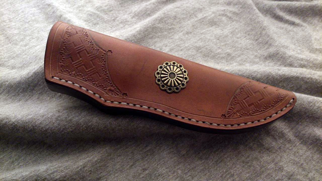

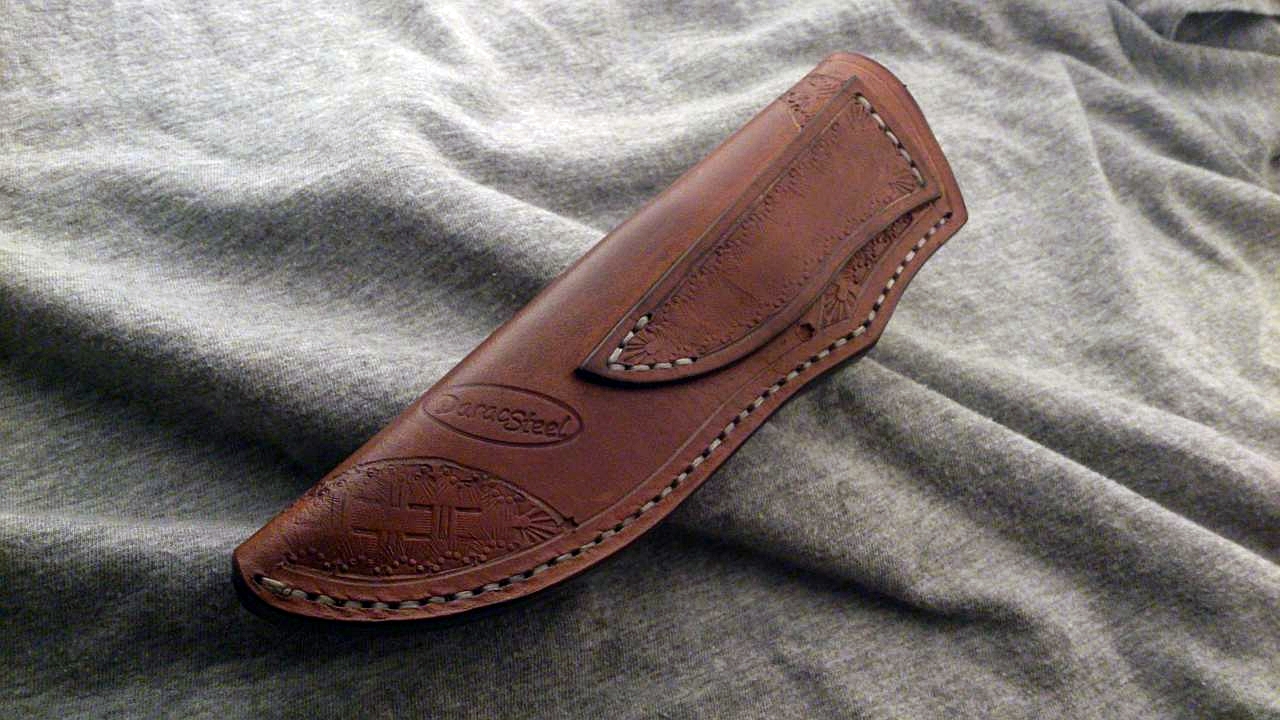

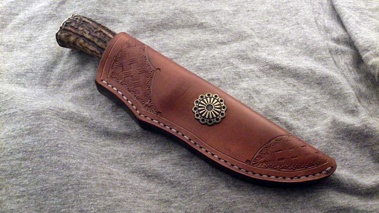

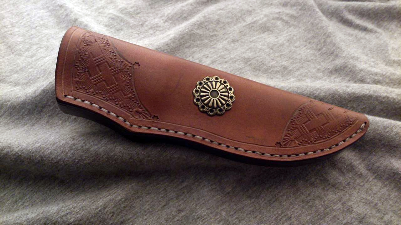

Evo i futrole.
Kao i svaka do sada i ova je napravljena od biljnostavljene govedje koze.
Rucno sivana.
Futrola je zasticena voskom tako da odbija vodu...
Eto, sada moze u oglase, a onda ga treba naostriti i moze krenuti na put
Rucno sivana.

Woolf Blaser
- Natporučnik
- Posts: 1378
- Joined: 27 Jul 2013, 04:29
Ma uradak ti je predivan kao i svi ostali, samo po meni ipak da je
ostrica malo uza i za nijansu drugacijeg oblika. Znas na sto mislim
Darac, kada koristim noz u lovu za ,crveni posao, onda je pozeljno
da je ostrica uza, a onaj drugi dio ionako se obavlja na mjestu
koje je za to predvidjeno. Ovi tvoji sto ih gledam su svi vise-manje
,skineri,!!! Cijena ti je takodje ok.
