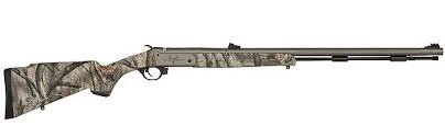

Namjena puške bi bila čisto rekreativna,na streljani ipalit koji metak, ne zanimaju me ni lov ni neka natjecanja.
Za sada je moj izbor Ardesa Pursuit XLT kalibra 0.50.
Kontaktirao sam već jedan online shop u Poljskoj i nema problema sa dostavom ( istina da je skupa ali.. ), potrebna je samo kopija putovnice i lova
Malo sam još u istraživanju da ne bi bilo problema kad ću ju ići prijavljivati na mup, ali za sada sve govori da ne bi smjelo bit, jer kako su mi rekli svo perkusiono oružje ide pod C kategoriju.

Ovo je c/p iz USA uputa-Traditions Firearms-koliko vidim isti su modeli pušaka samo drugačiji naziv (Ardesa-Traditions)
Traditions recommends that you begin your shooting with a charge between 80
grains of Black powder or Pyrodex® loose or pelletized powder (use 56 grains of
Triple 7® loose powder) to lessen the recoil & let yourself get acquainted with your
muzzleloader. The bullet that you need is dependent upon the game you are hunting.
Traditions recommends using a powder charge of 80-150 grains depending on
what you are hunting or shooting with your muzzleloader. The maximum powder
load for the break-open muzzleloaders when using Pyrodex® powder is 150 grains.
The maximum powder load for the break-open muzzleloaders when using Triple 7®
loose powder is 130 grains.

Vecina ih ima i optike, tako da predpostavljam da im je i preciznost vrlo velika!?
Kako to funkcionira sa punjenjem i kapislom kad si u prirodi a pada kisa ili snijeg!?
iskljucivo revolverima, sa puskama na crni barut...ima svasta. Zainteresiran sam za ,crni barut,!
Vidim da kolega spominje i puske kalibra 0,50 !? Zato me i zanima koliko su teske te kugle i koje
brzine postizu. Vidim da stavljaju u te puske i ,zrna,!? Vjerojatno one imaju uzljebljene cijevi.

Re: in-line puške na crni barut
Woolf,
evo ti malo za ilustraciju:
http://forum.hr-oruzje.org/viewtopic.php?f=27&t=4193
odnosno,:
http://forum.hr-oruzje.org/viewtopic.php?f=27&t=2252
Brzina / snaga ovisi o punjenju - imas tamo mjere sa chronija.
Preciznost ovisi o tome kako slozis punjenje, tip zrna. Jaaako puno kombinacija.
CB upija vlagu, po kisi (pucao sam na sterljani na kisi) osjeti se razlika.
Najbolje ti je CB drzati zapakiran doma, i pripremiti punjenja unaprijed koja se stave u plasticne epruvete.
U epruveti su ti izolirane, pa je to OK, vani - kad punis, lagano upija vlagu iz zraka.
Znaci, napuniti, i pucati cim prije.
Ovi barutni briketi - o tom nemam pojma, ali olaksavaju punjenje, da se barut ne prosipa, rasipa, a vjerijatno i manje upijaju vlagu, i vjerojatno su ravnomjernija punjenja.
odnosno,:
