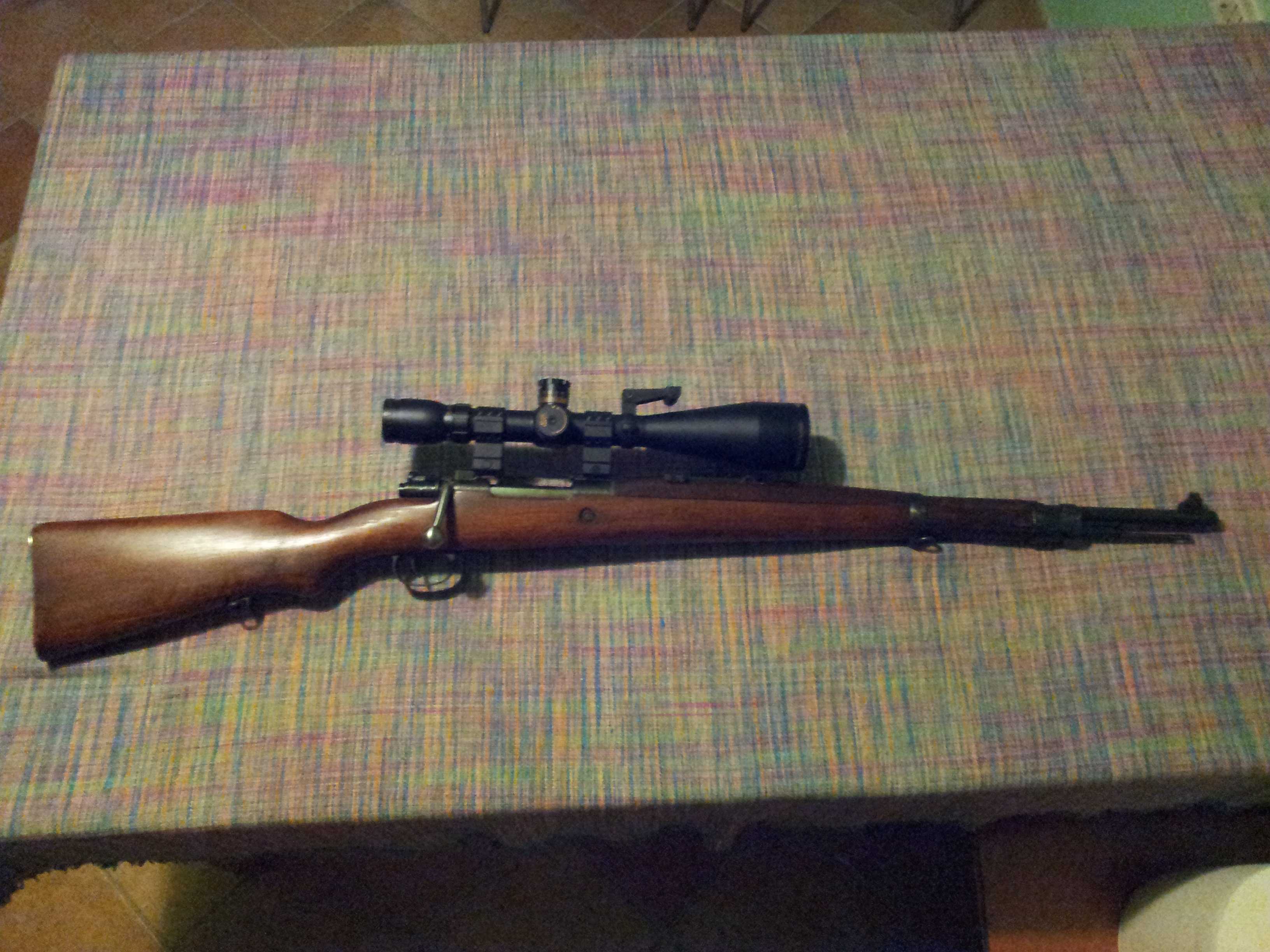

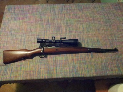

Gospodo, vezano uz uvoz optike iz SAD obećao sam negdje podatke o cijeni (ukupnoj). Znači Sightron SIII 8-32x56, MOA-2 reticle cijena kod webyshopa bila je 13/02/2013 894.34 USD, shipping 82.78 USD, a konačna cijena (nakon plaćene carine i PDV-a) na dan 08/03/2013 bila je 7372.57 HRK. Nadam se da će biti od pomoći.

Stoltom,taj model nema osvetljenu koncanicu? Mislim za streljastvo nije toliko ni bitno a
pitam samo iz tehnickih razloga.
Re: Optika za do 300 - 600m

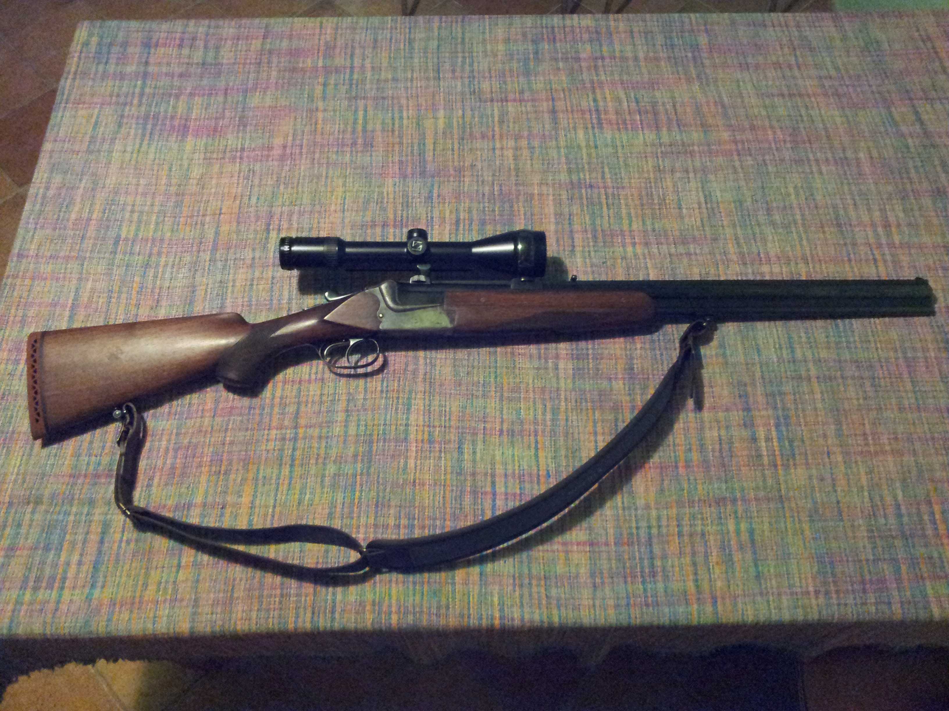

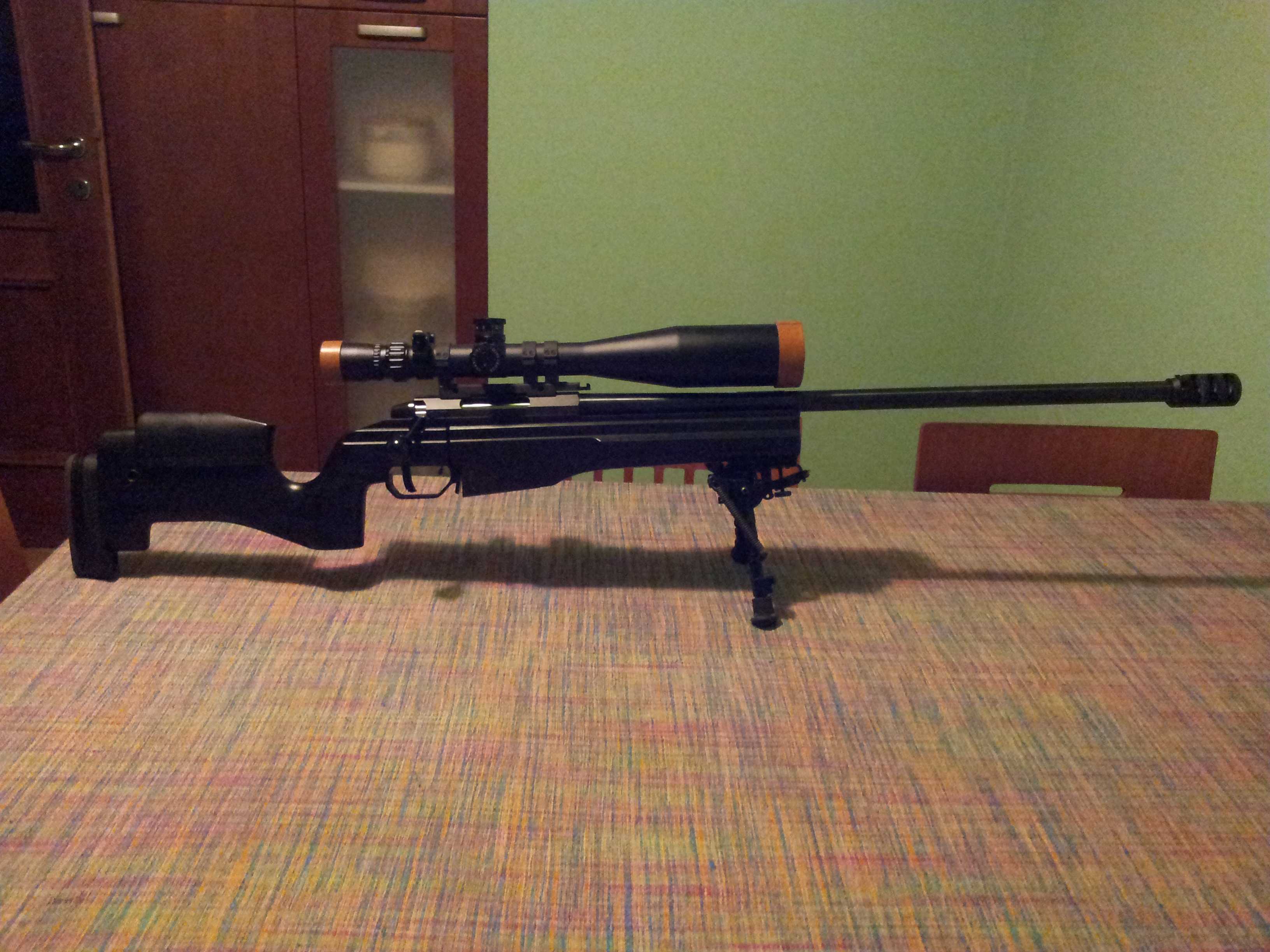

Hi wolf, ne nema iluminated reticle (i ne treba mi-vidi att.), ali npr. za 4398 EUR + carina i PDV MARCH 8-80x56 MTR-1 koji sam (u bunilu) kupio (danas mi nije žao) ima osvijetljenu končanicu (također vidi prilog). Nisam je niti jednom s razlogom uključio. A zamisli, Zeiss 4-12 koji mi je na kombirki (opet prilog) nema. U nekom sam već post reply-u spomenuo da bih mogao plakati nad promašajima koje sam do sada učinio, ali što ćeš... Važno je da zbog toga nitko nije ostao "gladan".
Mrvu sam nesmotren bio pa mi prilozi zbog veličine nisu prošli. Sad bi trebalo biti OK.

Rastu mi zazubice od kolekcije! Jel ti to Merkel konbinirka?
