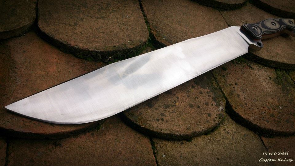

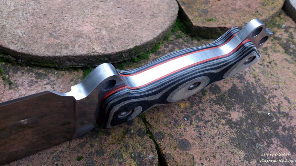

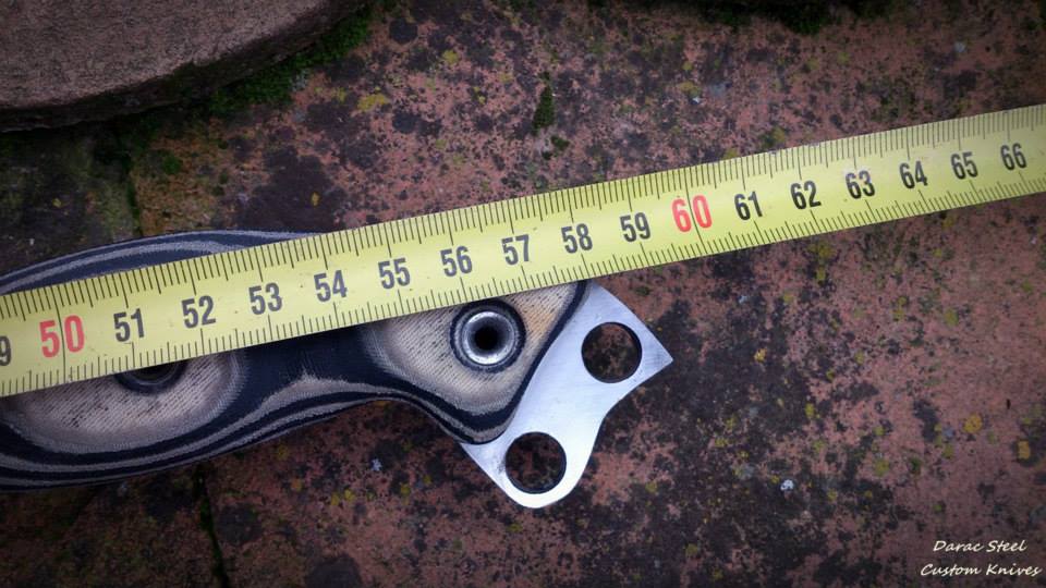

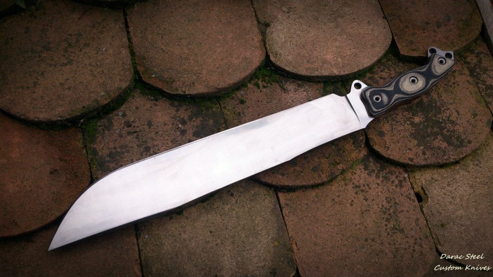

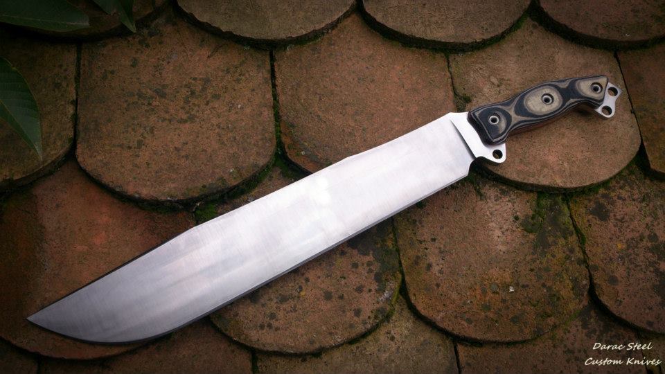

Dizajnirao ga je jedan moj prijatelj po uzoru na Busse-ove nozeve MOAB i Battle Mistress
Ovo je bio moj najveci izazov za napravit....
Gabariti su vanmozdani
Carbon steel - AISI 5160
12 mm debel
Ostrica - 42 cm
Ukupna duzina - 60 cm
Najsiri dio - 8 cm

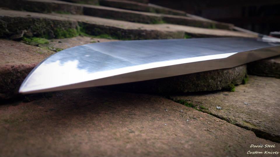

Full flat grind sa saten finishem
Masa - 1860 grama
Tappered tang
Canvas camo micarta sa narancastim spacerima
osigurana epoxyjem i Busse style SS tubama....
On ce mu raditi mirror finis i konveksirati rezni brid pa ce se vratiti kod mene da mu udarim gravure.
Svoj logo i broj 1 of 0

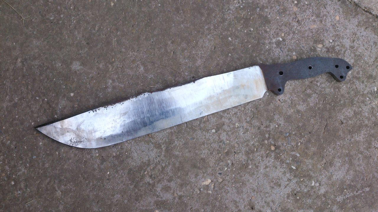

Evo nekoliko slika kako je nastajao....

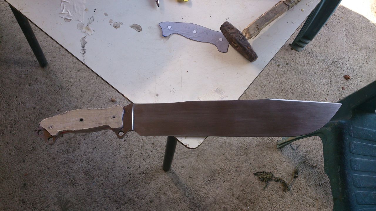

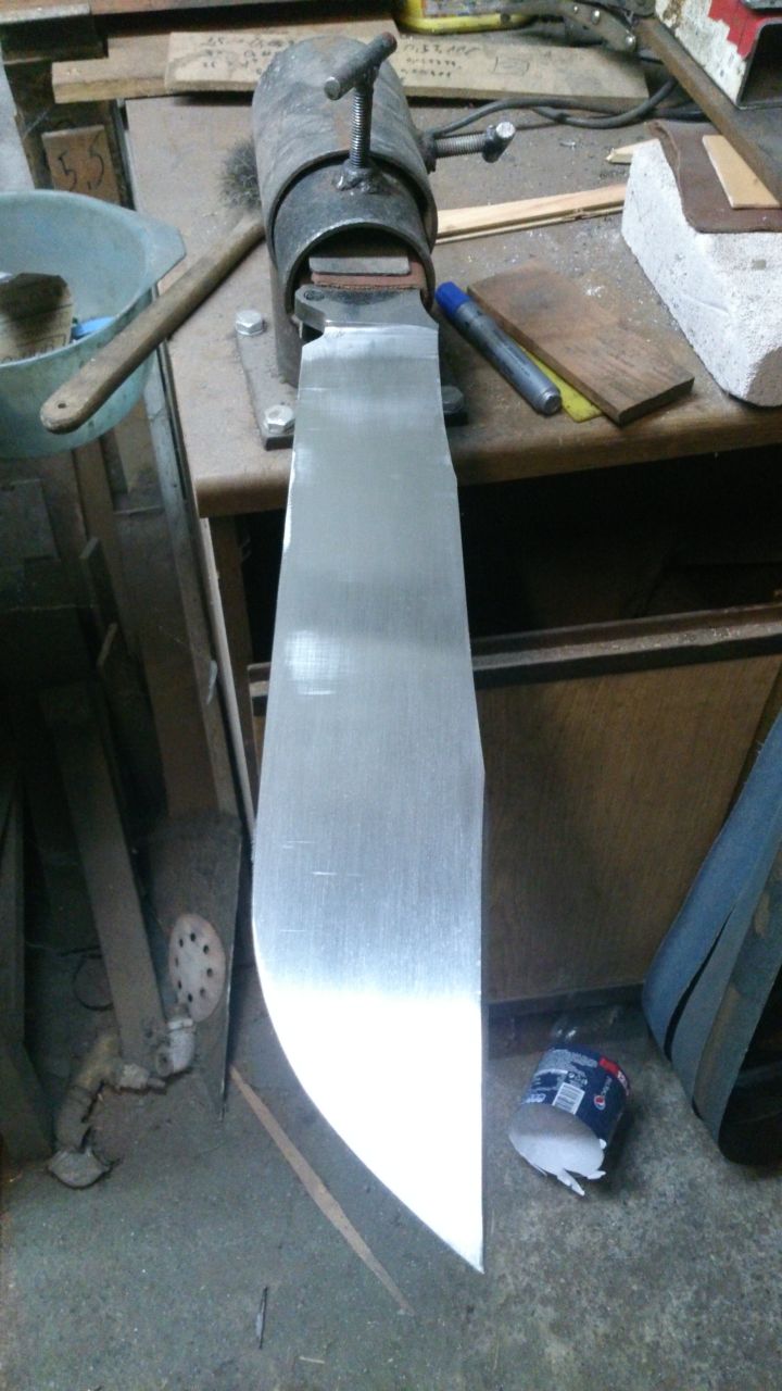

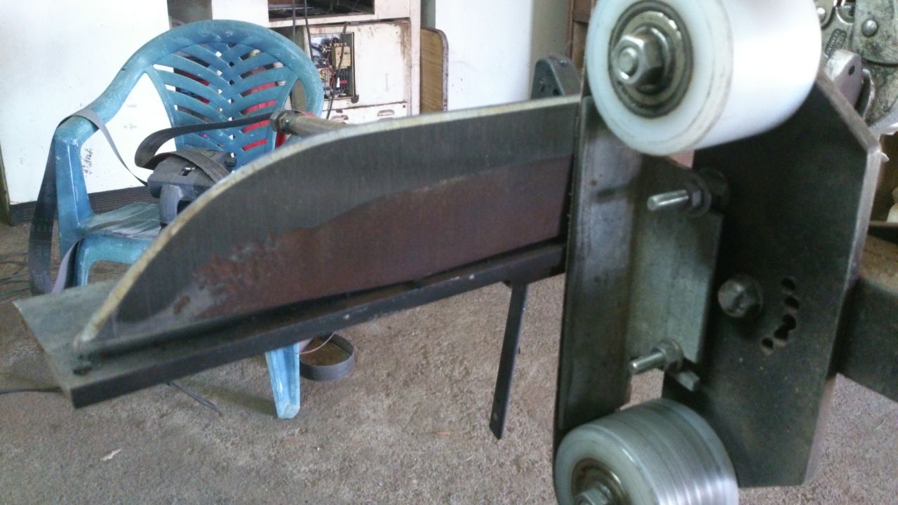

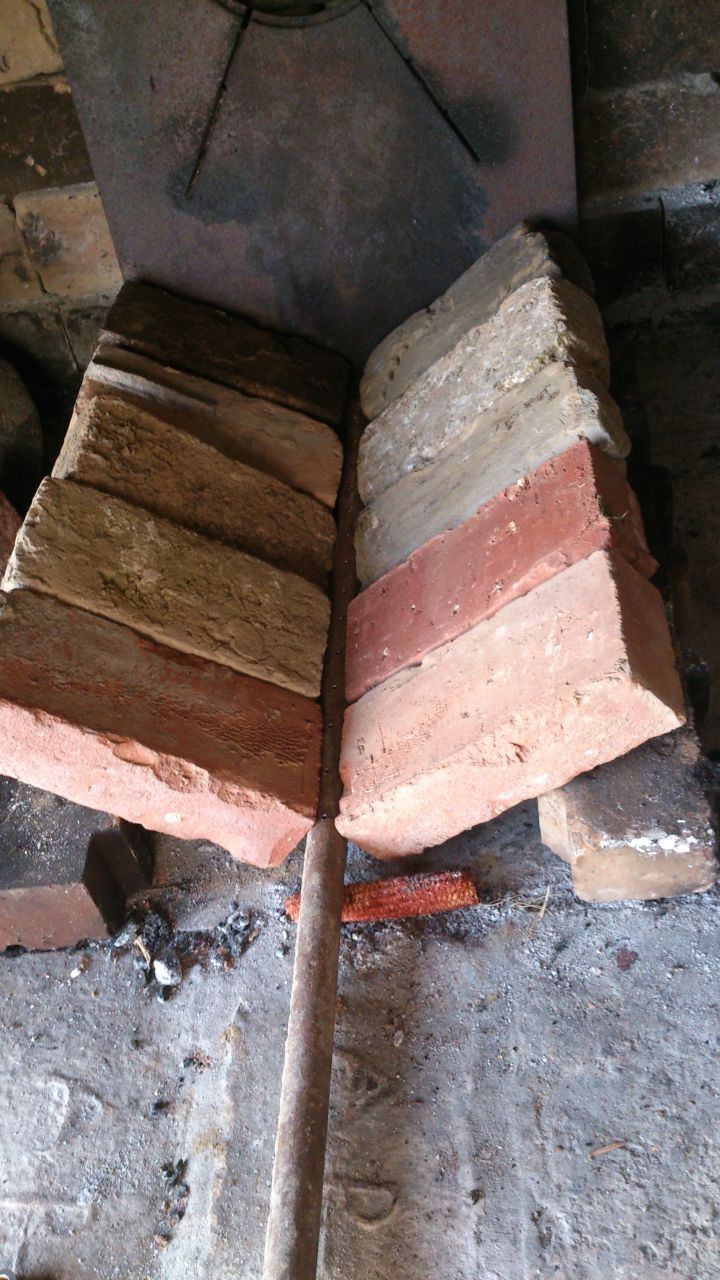

Recimo da je otisao 1 dan po strani samo za grindanje.... Tako je to islo... Klasicna kovacka vatra bi bila kao da ga idem grijati upaljacem pa je trebalo improvizirati... Ko hebeni pakao..... 15 kila uglja i kompresor za raspirivanje zari..... A nakon TO uslijedilo je ono najgore...rucno izvlacenje riseva

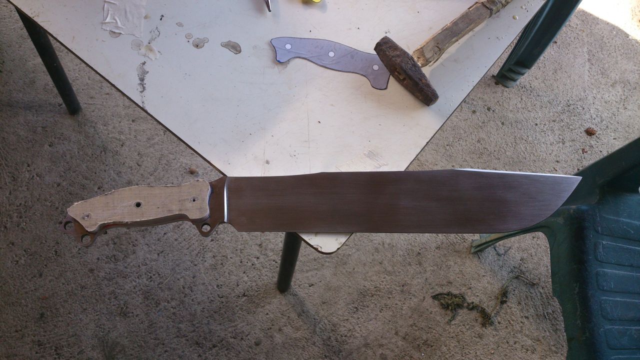

A onda i laksi dio, pripasavanje micarte....
Negdje su mi se pogubile sve one silne slike kako sam radio micartu...
Naime, nismo nasli tvornicku micartu dovoljno velikih dimenzija za ovo cudo pa sam morao na svoj nacin to odraditi....

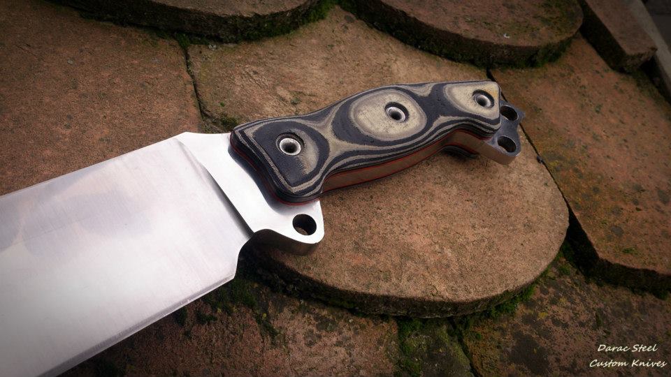

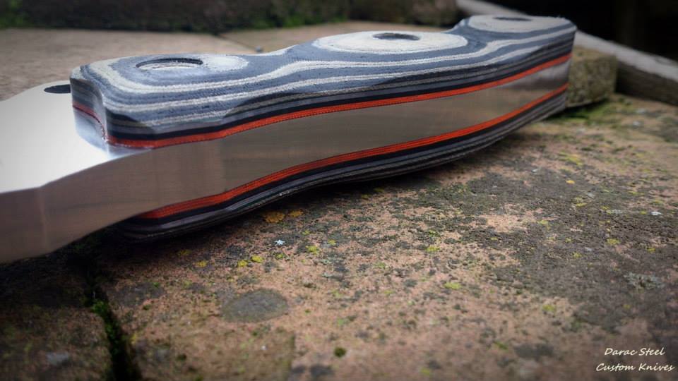

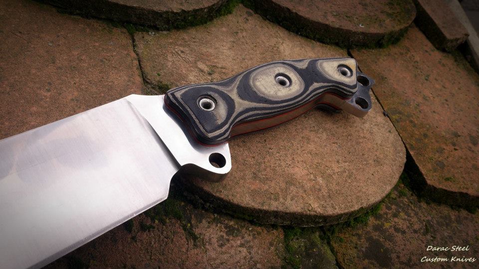

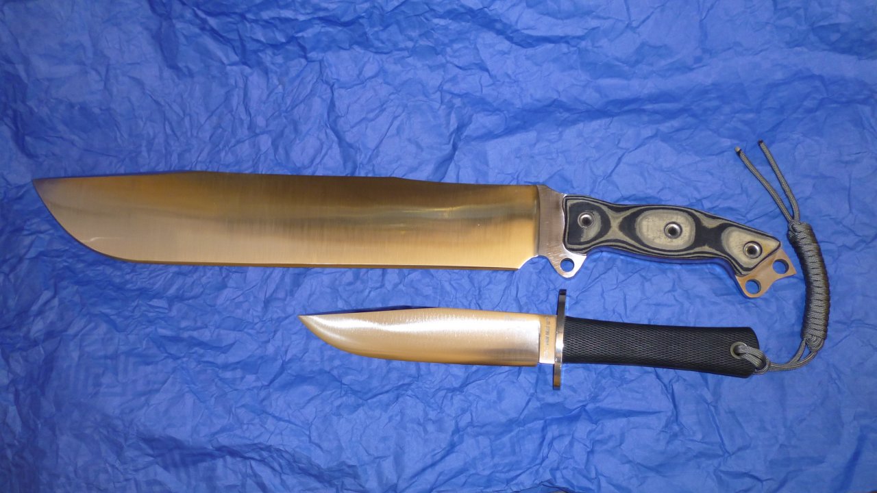

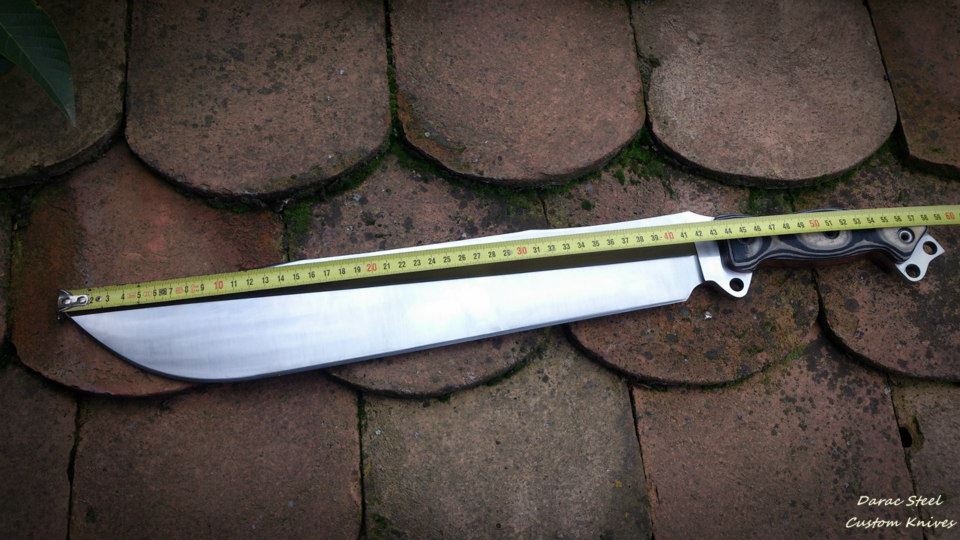

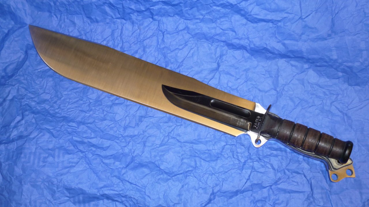

I nakon mjeseci i mjeseci to je ovako izgledalo....
Evo to je to
Bit ce jos slika u dogledno vrijeme

Re: DS - FOAB

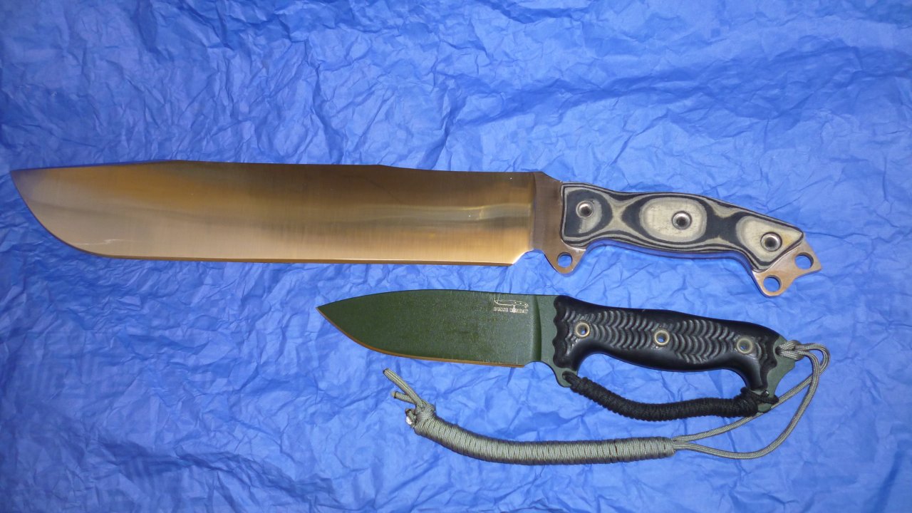

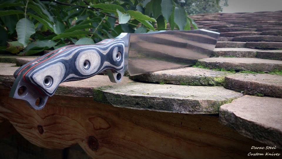

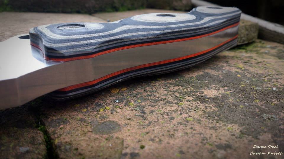

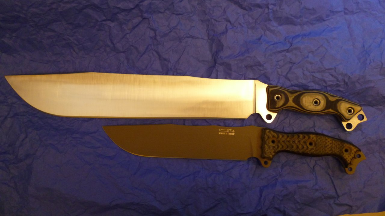

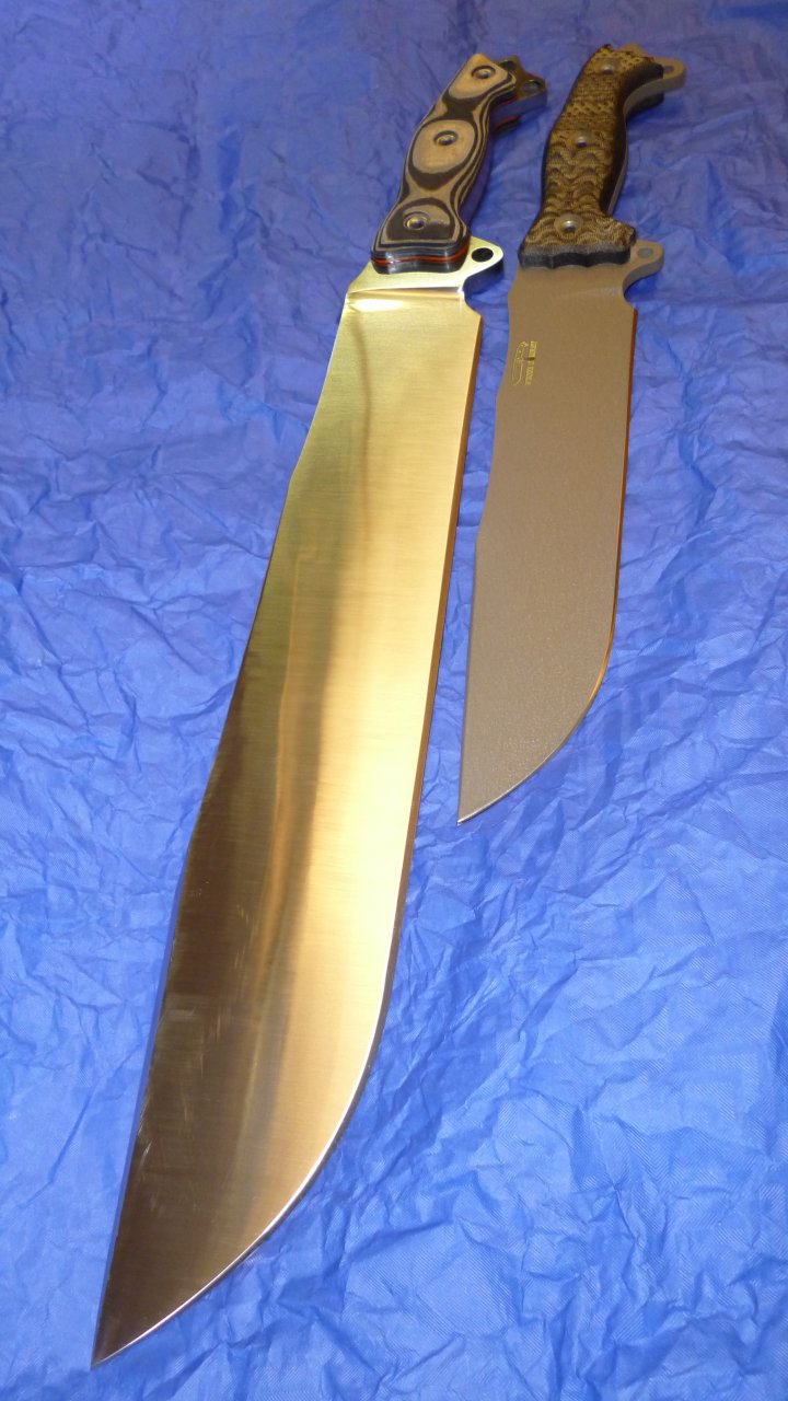

Ne, bas 1 of 0 iz ciste zajebancije.
Evo jos par slika sa poznatim osumnjicenicima....
