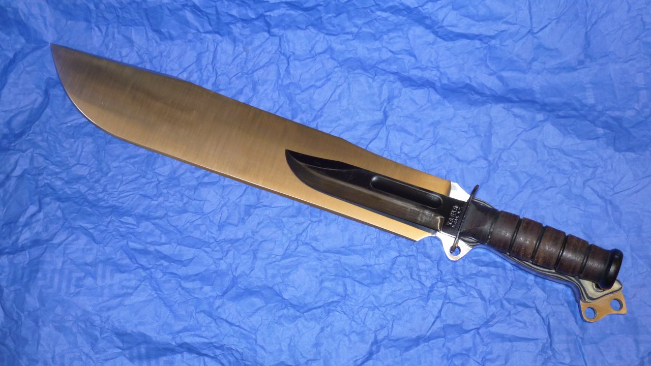

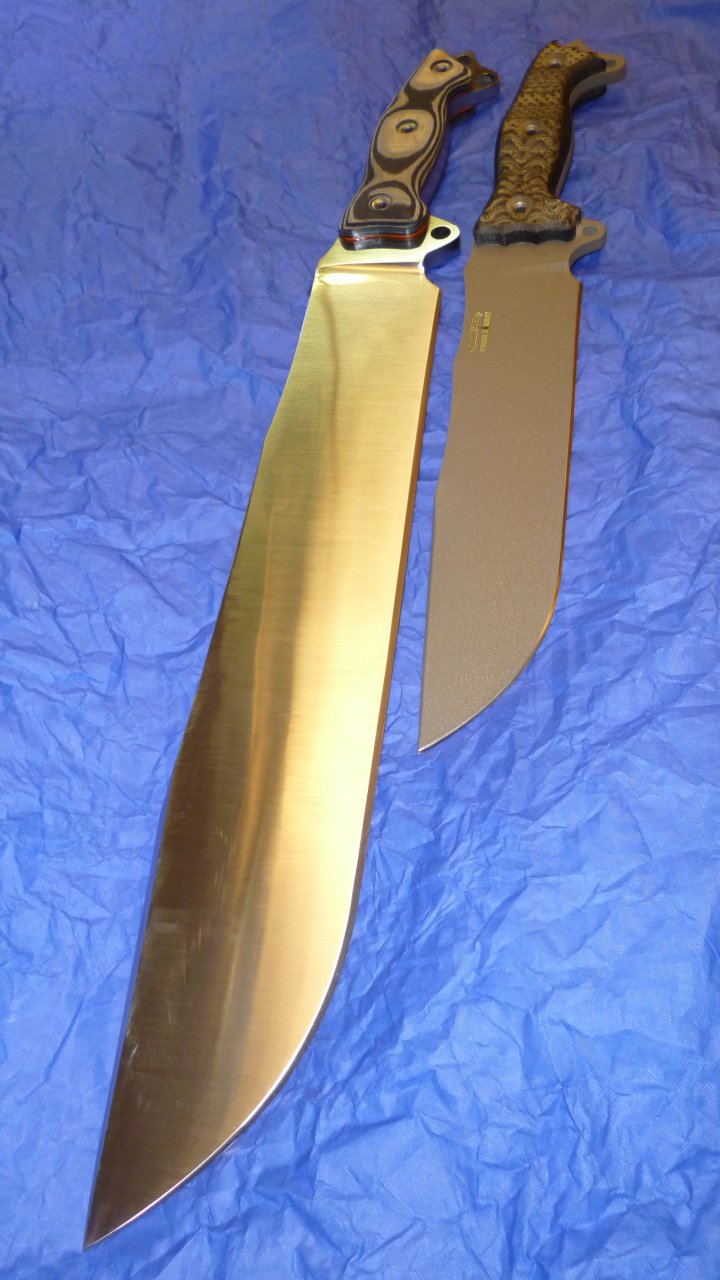

Dizajnirao ga je jedan moj prijatelj po uzoru na Busse-ove nozeve MOAB i Battle Mistress
Ovo je bio moj najveci izazov za napravit....
Gabariti su vanmozdani :A06:
Carbon steel - AISI 5160
12 mm debel :A03:
Ostrica - 42 cm :A02:
Ukupna duzina - 60 cm :A14:
Najsiri dio - 8 cm
Full flat grind sa saten finishem
Masa - 1860 grama
Tappered tang
Canvas camo micarta sa narancastim spacerima
osigurana epoxyjem i Busse style SS tubama....
On ce mu raditi mirror finis i konveksirati rezni brid pa ce se vratiti kod mene da mu udarim gravure.
Svoj logo i broj 1 of 0 :A21:

Evo jos par slika sa poznatim osumnjicenicima....
