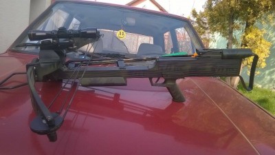

Post by robinhud » 28 Mar 2015, 20:28
Sta mozete da mi kazete o ovom samostrelu? ako neko ima iskustva sa istim.
jambalaya
Posts: 50
Joined: 04 Oct 2008, 14:57
Re: SAMOSTREL - CROSS BOW, Proizvodjac: Jennings, snaga: 150
Post by jambalaya » 28 Mar 2015, 23:41
Jesi li ti siguran da optika stoji na pravom mjestu?
robinhud
Posts: 7
Joined: 26 Mar 2015, 21:00
Post by robinhud » 29 Mar 2015, 10:18
pa nisam siguran, jedan i jedini isti sam nasao u oglasima na internetu i video da optika ne stoji na istom mestu. e sad, sta raditi? jer malo je nezgodno gledati iz daleka u optiku.
dejandlesk
Posts: 838
Joined: 26 Dec 2012, 12:35
Post by dejandlesk » 29 Mar 2015, 11:56
Pozdrav! Optika definitivno stoji pogrešno. Koliko vidim na slici, strelica mi stoji više nego čudno.Po meni, svakako bi tu trebalo nagraditi nosač optike. Druga stvar, daljina upucavanja. Svi samostreli, imaju prilično veliku parabolu, stoga govoriti o daljinama upucavanja, više je nego kompleksno. Predlažem prvotno upucavanje na 15 metara, zbog manjeg rizika od promašaja mete i samim time od uništavanja ili eventualnog gubitka strelice. Zatim metu udaljavati po desetak metara i bilježiti odstupanja u pravcu i visini, a naročito odstupanja između pojedinih strelica. Nakon toga grupirati strelice, te upucati na optimalnu udaljenost. Blagoslovio Bog matematiku, a, j... je onaj tko je izmislio. Sve u svemu, želiš li se baviti ovim sportom, naoružaj se debelim živcima i nekom svoticom (ne prevelikom) za sanaciju svih šteta koje ti neminovno prijete. Bubući da ti forumaško ime kakvo je, izbjegavaj pogađati strelice drugim strelicama, jer to je financijski neisplativo. Bilo bi jako korisno da samostrel poslikaš iz više kuteva, te slikice postaviš na forum. Usput, sad dok ti je tetiva još čitava, izmjeri joj dužinu i zapiši vodootpornim flomasterom na luk. Ovakav samostrel, prije ili poslije polomit će ti tetivu, a vraški je sjebano napraviti tetivu ako ne znaš koliko duga mora biti. Želim ti puno sreće s igračkom!

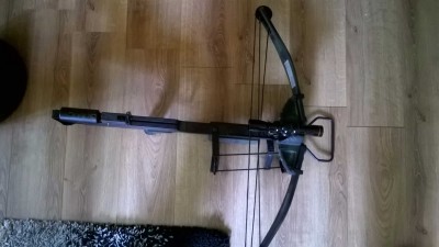

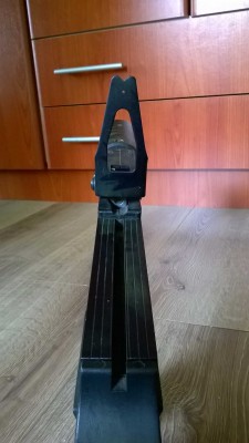

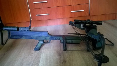

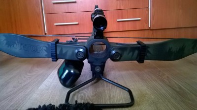

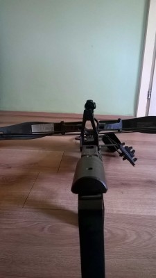

pozdrav, imenjace i ja sam Dejan :) a robinhud... voleo bih da bude upucan samostrel da mogu da pogodim strelicu :) evo postavicu jos nekoliko fotografija pa mi dajte savet sta da uradim. ali pogledaj te pre otike nisan koji ima. nekako mi je nelogicno... na prethodnoj slici se ne vidi jer je spusten bio.
robinhud
Posts: 7
Post by robinhud » 29 Mar 2015, 14:09
dejandlesk
Posts: 838
Post by dejandlesk » 29 Mar 2015, 23:19
Definitivno čudan model. No dobro, šta je tu je. Prvotno bi trebalo iznad vodilice strelice postaviti šinu za montažu optike. Malo bravarskog zanata kombinirano sa strojnom obradom, dat će zadovoljavajuće rezultate. Drugi korak, bila bi prerada kundaka. Klizna potkova, podesiva po visini, bitno bi olakšala nišanjenje. Budući da je vodilica strelice postavljena pod prilično velikim kutem, ugradnja prednje ručke,omogučila bi pravilnije držanje. Ne vidim iz slika, ima li samostrel "hvatač" strelice u napetom položaju. Taj hvatač, mogu opisati kao oprugu od pleksija koja nježno odozgo drži strelicu pritisnutu na vodilicu. Usput, bilo bi dobro da navedeš odakle si, pa ako trebaš neku pomoć, da te preporučim nekom od mojih kolega koji se aktivno bave tim spravama i mogu puno pomoći. Ovo ti definitvno nije sportski samostrel, pa baš hotimično pogađanje strelica, teško da je moguće, no grupica veličine paštete na 50 metara..... teoretski je moguća. Na kvalitetu grupe, osim subjektivnih faktora, utječe kvaliteta strelica, ravnina vodilice, površina nalijeganja vodilice, vjetar, temperatura, tvrdoća tetive, ujednačenost sila natezanja krakova luka, geometrijska sredina luka, visina tetive nad vodilicom, paralelnost krakova sa kliznom površinom vodilice.....i još more faktora za koje znam i još barem toliko za koje ne znam. Vrlo bitna stvar koju dosad nisam spomenuo je meta, odnosno materijal u koji ćeš pucati. Materijal mora biti dovoljno mekan da se strelica zabije u njega i dovoljno tvrd da bočno trenje zaustavi strelicu i spriječi prostrijel, jer u tom slučaju nepovratno gubiš krilca. Meta mora biti homogene strukture da spriječi savijanje strelica. Za tako velike sile natega, pluto nije loš izbor. Izoplat ploče, skupe su, dosta ih treba, te ih treba često preslagivati. Slamu nastoj izbjegavati, jer njena nehomogena struktura često savija strelice. Da ne laprdam u beskonačnost, ako nisi daleko od mene, najbolje da se vidimo i odlučimo što uraditi s takvom napravom.
