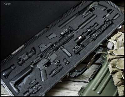

za one koji zele da im kofer izgleda ovako (mislim na izrezivanje spuzve) neka pogledaju kako se to radi na ovom linku...ima brdo slika i savjeta
http://www.ar15.com/forums/topic.html?b ... 695&page=1
btw. mozda je jos bolje vodeno rezanje...rezao sam nesto kod ovih... http://www.pecon.hr/web/vodeno.asp
