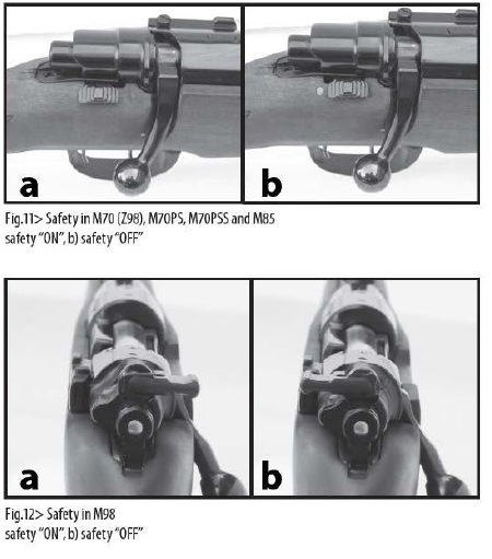

Iz zastavinog mauala, kaze razlika u kocnici. Slika u privitku.
M 70, moderna kocnica na palcu, napred nazad.
m98, klasicna leptir mauser kocnica.
A onda bi razlika izmedju m98 i prradjenog m48 bilo:
m48 kraca akcija, i cijev stanjena na dve konusne stepenice za 48, a elegantna lovacka cijev na m98.
To bi onda trebao biti konacan odgovor na pitanje.

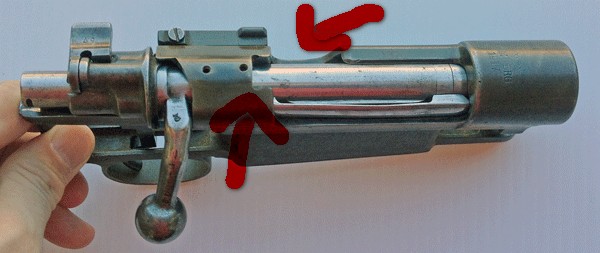

M98 Zastavin lovacki karabin ima leptir kocnicu i dugi zatvarac a uz leptir kocnicu moze imati I naprijed-nazad kocnicu,imao sam jedan sa obe kocnice, ili moze biti samo sa leptir.Akcija je vidljivo od vojnog Mausera 98,dakle na vrhu je utor za klip sa 5 metaka za brzo punjenje i na lijevoj strani sanduka je utor za prst sto M70 nema,sve je ravno i, dugi je zatvarac sa leptir kocnicom.Sve ostalo je potpuno isto kao kod M70 karabina.

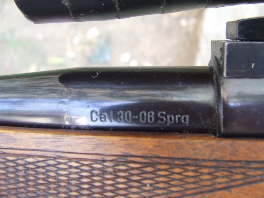

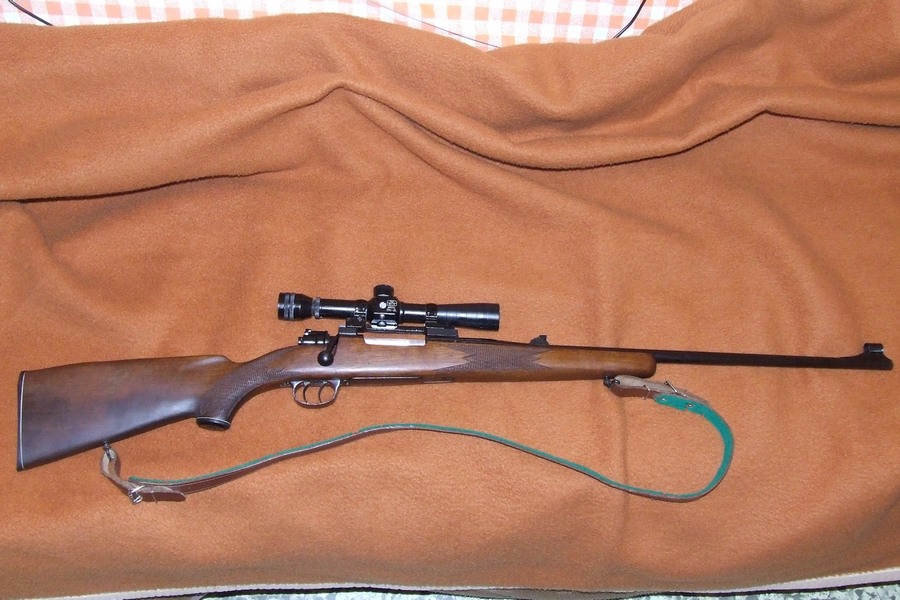

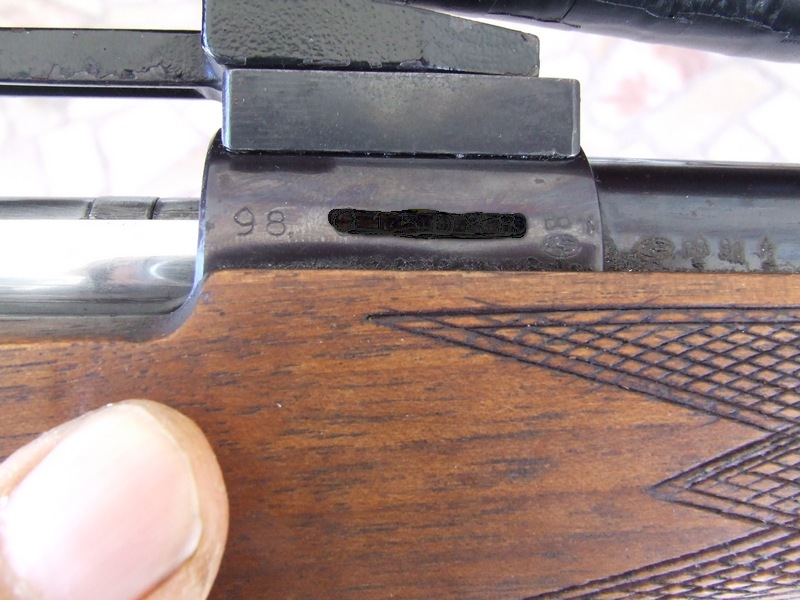

Iggy wrote:Darko je li tvoj 30-06 Zastavin mod.98 i koje su razlike (sigurne za utvrditi) u odnosu na M70?? Kolega ima želju kupiti baš tu pušku u 8x57 pa ga zanima kako točno utvrditi je li nečija prerada ili zastavin M98.

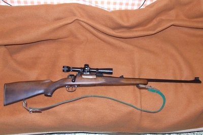

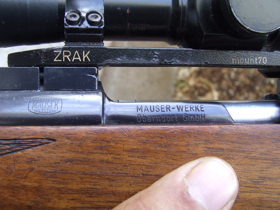

Imao sam Zastavin M98 u 7x64 sa Zastavinim oznakama,ovaj u kalibru 30-06 sto ga sada imam bi trebao biti orginalni Mauser 98 ,ali je zanimljivo da jako lici na Zastavu .
- Posts: 7787
Re: Karbin 7,9 mm Mod 98
Oberndorf?
Opaaa!
Ako je cijev dobra, tu bi vrijedilo i svaku paru dati za novi kundak od najbolje orahovine!
Oberndorf je danas kolekcionarska stvar, prakticki!
Opaaa!

Cijev ogledalo ,precizan,solidna zrak optika i nosaci svenk mount 70 isto ZRAK iz 80 ih,okidac savrsenstvo bez mane,zasad necu nista dirat Jolly planiram ga ostaviti u orginalnom stanju i loviti sa njim dok sam ziv.Imao sam vec nekoliko odstrela sa njim stetocina i svinja i zadovoljan sam.jolly wrote:Oberndorf?
