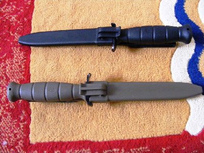

Eto odnio ja pod Dolac naoštriti i ... Pa jedan mesar kaže da su ih kvalitetno naoštrili. Ja se ne žalim (ali nemam ni dovoljno iskustva da bih mogao pohvaliti).
Estetski bi se našlo zamjerki, ali obzirom da ih ne mislim čuvati u ladici ili vitrini, ne žalim.
Još da mi se dokopati Sand boje (79 ili 81 svejedno).

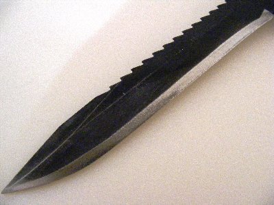

Ajde jednu makro fotku reznog ruba... to poliranje mi se ne čini baš bajno a kritično je što bolje ispolirati nož od ne-inox čelika jer se time pospješuje "otpornost" na koroziju

Bum probal.

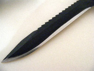

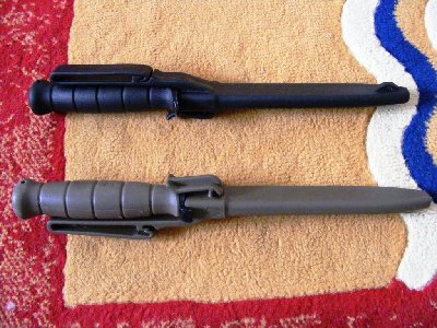

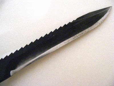

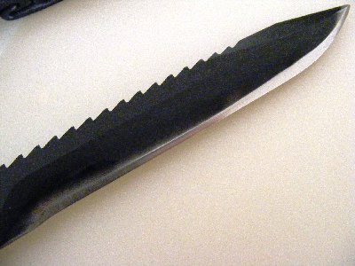

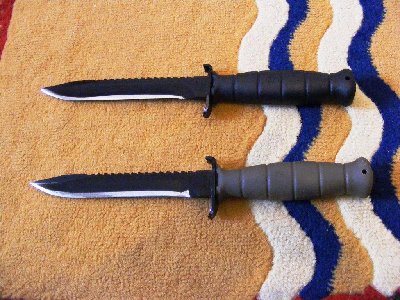

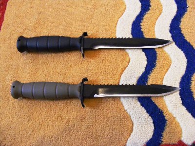

Eto napokon slika.
Oštrica zelenog pokazuje malo tragova oksidacije jer ga ne obrišem i ne nauljim odmah po upotrebi nego ostane dva-tri dana nenauljen nakon rezanja kore drva npr.
Ovo je neka vrsta testiranja da vidim koliko je stvarno izdržljiv. I vrh i prednja trečina oštrice su već zatupljeni (a nisam nešto strašno puno rezao). Istina prilikom bacanja par puta se našao na zemlji pa možda i od toga.
Inaće za bacanje mi je prva liga. Ne volim one anoreksične nožiće prilagođene bacanju, već one koje možeš koristiti i za ozbiljne stvari ne samo za bacanje.
Nažalost ne znam kako bolje uslikati samu oštricu pa da se možda bolje vidi obrada oštrice na slici (bez izraženog odsjaja).

Post by Mr.Cabdriver » 08 May 2009, 07:09
shuro wrote: Ovo je neka vrsta testiranja da vidim koliko je stvarno izdržljiv
Svaki karbonski nož NIJE izdržljiv na hrđu. I tu nema potrebe za testovima - razlika je samo koliko će se brzo hrđa pretvorit u pitting (one duboke ružne rupe hrđe na oštrici) na pojedinom materijalu. Osnove kemije.
shuro wrote: I vrh i prednja trečina oštrice su već zatupljeni (a nisam nešto strašno puno rezao). Istina prilikom bacanja par puta se našao na zemlji pa možda i od toga.
Na zemlji ili u zemlji? Zabadat nož u zemlju je isto kao da režeš šmirgl-papir sa njime. Tlo je puno mikročestica raznog kamena koji djeluju na žicu kao vrlo fini brus... naravno, na neželjeni način, otupljujući ga.
shuro wrote: Nažalost ne znam kako bolje uslikati samu oštricu pa da se možda bolje vidi obrada oštrice na slici (bez izraženog odsjaja).
Vidi se da je bio pokušaj poliranja... zapravo više matiranja nego poliranja. Čak i da je visoko ispoliran taj brušeni dio, nož bi se opet osipao hrđom... razlika između brušenog, matiranog i poliranog karbonskog čelika je samo u tome koliko lako se skine friška hrđa - na poliranima se to ponekad čak da uraditi i sa starim zgužvanim novinama. S obzirom na upotrebe noža, nije ti previše stalo do oštrine i trajnosti oštrice, pa je i ovako matiran dobar za dooštravanje i priručno održavanje.
