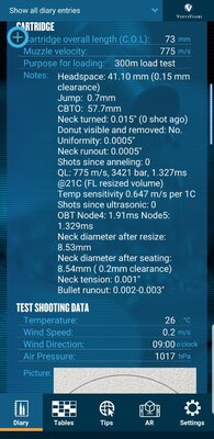

Eto Marko pa ništa ne znam. Slučajno se pogodilo da se ono što radim uklapa u savjete vrhunskih reloadera. Nikada ništa nisam mjerio i testirao, nego slučajno pogodio ili umislio. A grupe katastrofa.
Najopasniji su oni koji ne argumentiraju izjave i lupaju napamet. Pogotovo ako robuju predrasudama i mitovima. Ne sugeriram da se sluša mene, nego pogleda video. Video sa službenog kanala, od strane kopmetentnog predavača. Ne naklapanje anonimusa po raznoraznim medijima.
Re: YT predavanja o reloadingu

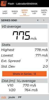

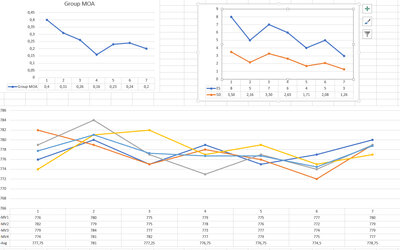

BTW. Meta je moja, sa tvorničkom puškom. Taktički bipod bez stražnjeg oslonca, samo pridržavanje kundaka rukom.
Preciznost puške, TVORNIČKE, je 0.15-0.25 moa na 100m. SD ide ispod 2 m/s.
Zabilješke sa razvoja punjenja u privitku. Sada ga treba testirati u svim uvijetima, na različitim udaljenostima. I to je jedina stavka oko koje se Marko slažem sa tobom. Testiranje traje dugo, prošlo zrno mi uzelo 2 godine. Ali sam bio totalni početnik i vraćao se na početak više puta, ovo bi trebalo ići brže.

Marko. Ja sam totalni početnik i pojma nemam. Zašto mene pitaš.
Ne radi se o ičemu što si naveo. Za početak, ja imam vojničku pušku. Koju je proizvođač prenamijenio u lovačku/sportsku verziju za civilno tržište i ima jako usko ležište.
U čemu je problem sa vratom?
Sa tvorničkim streljivom ili novim čahurama ga nema. Problem počinje kako se čahure ispucavaju i to ne sa svima. Samo sa debljim vratom. Materijal čahure se ponaša poput tekućine visokog viskoziteta. Rezultat je loša uniformiranost vrata i donut sa vremenom, može doći i do problema sa koncentričnisti ako presa i matrica nisu najbolje.
Pošto je zračnost mala. Već jako mala neuniformiranost meni počinje utjecati na otvaranje čahure, brzinu i kut izlaska zrna.
Pa sam testirao i došao do optimalne debljine vrata, tj zračnosti, pri kojoj mi mala neuniformiranost ne stvara probleme. A nisam skinuo previše pa vidim proboj plinova u ležište.
Nema to nikakve veze sa neck tensionom i ne mora zahvaćati svaki LOT i svakog proizvođača čahura. Kao ni svaku pušku.
Možeš mjeriti, ali meta neće lagati.
Ne slušaj mene. Nije sarkazam ovaj put. Pogledaj predavanja. Vrhunski objašnjeno i točnije od mene.
BTW Po našim zakonima cijev ne možeš modificirati kako ti puhne. Tako da na zahvate na ležištu zaboravi. Nema ni potrebe, promijeniš čahure, a možeš i matrice. Pogledaj predavanja, sve je objasnio.
Da budem iskren, nemam ni volju za time. I iz ovoga testa koji sam stavio. Neću odabrati najprecizniju točku, nego onu u kojoj greške u reloadingu ne prave razliku. Moja je preciznost 0.35 i sve ispod toga ne vidim na meti. Ali ako mi može olakšati reloding, zašto ne. Nisam hall of fame benchrest strijelac, nego hobist, amater.

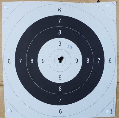

Marko, samo za tebe. Test novog metka na 300m.
Reloader početnik sa vojničkom tvorničkom puškom na 300m. 9 hitaca. 2 puta sam promašio, jednom bitno.
Puška = 0.21 moa
Strijelac = 0.44 moa
Toliko od mene o Markovom trkeljanju o preciznosti tvorničkih pušaka.
Treba dobro birati koga poslušati.
Edit
Dodane i performanse metka. Zaista, pojma nemam zašto sam stanjio vrat, ništa ne znam. Kaže Marko tako.
Puška = 0.21 moa
Edit

Ova meta na 300m je MRAK !
Grupa je super, ne mogu skuziti koja je meta u kombinaciji, no ako je centar 35mm vruhunska preciznost ?
Koji kalibar ?
Koji kalibar ?

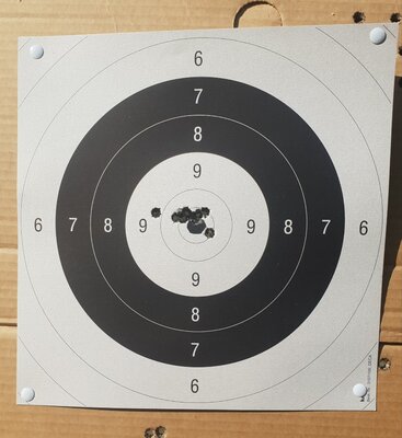

Kako je Jolly napisao.
Ovo je meta za pištolj. Centar je 2.5 cm, 10ka 5cm. Našao na akciji, a treba mi prava meta za računat grupe. Obični papir se kida.
Zrno Lapua Scenar-L 175gr
N140 2.57g
Na slici je sve o metku. Ja obično koristim mjere kakvi su mi instrumenti. Metrički instrumenti = metričke mjere. Ne konvertiram. Čahure su full resized, na ovima nije namještan headspace. Zanimalo me i da tako radi. Inače ga maknem samo za 0.05mm. To mi neće poremititi CBTO na mjestu gdje sam ga postavio.
Dobar je TRG. U početku se koristio često u F-Class. Ali 26" cijev i kundak koji se ne slaže sa zečijim ušima su napravili svoje. Nije kunkurentan custom puškama na dalje od 300m.
N140 2.57g
