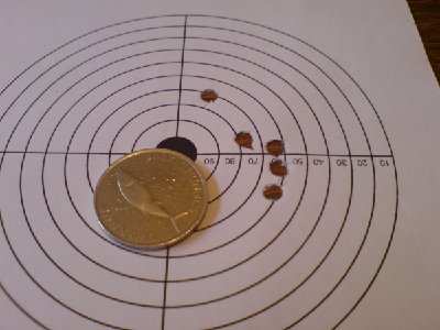

do sada sam ispucao iz nje oko 700 dijabola. oko 500 sa mehanickim nisanom, koji je i vise nego dobar. naravno sve je to pucano iz stojeceg stava. u 90 posto slucajeva sve sam grupirao u krugo od cca 5 centimetara, pucano iz udaljenosti tocno 12 metara. htjeo sam staviti slike tih meta ali su sve pobacane. najveci nedostatak joj je to sto ima jak trzaj, ali s obzirom na cijenu da se pregrmit, jer ipak sam isao na to da kupim nesto jace. nesto sto ima vecu moc probijanja i ste strane sam jako zadovoljan, ali necu sada o tome pisati.
dijebole koje koristim su Dynamit Nobel.
prije 2 dana sam kupio i namontirao optiku GAMO 3-7x28 TV. nista posebno, cijena oko 220 kn.
gadao sam s njom na udaljenostima od 12 i 23 metra. mnogu reci da sam jako zadovoljan s preciznoscu ako uzmemo u obzir onaj trzaj koji ta puska ima...trebalo mi je malo vremena da se na to naviknem i da to savladam kako bi poboljsao preciznost.
slike meta se nalaze ispod teksta jer nemam pojma kako da ih ubacim tamo gdje ja to zelim.
ne znam sto bi vise napisao osim da sam zadovoljan s njom jer sveukupno sam ju platio oko 1200 kn s optikom, a zaista sam dobio ono sto sam i htjeo, naravno kadabude vise love doci ce na red i nesto bolje
jedna stvar koju sam zaboravio napisati je da sam pokusao gadati s optikom i stojeceg polozaja iz ruke i moram reci da sam bio 10 puta gori nego kada sam to radio s mehanickim nisanom na udaljenosti od 12 metara. malo me to sad zeza hehe jer koliko volim gadati s tom optikom na vece udaljenosti toliko volim gadati i s mehanickim nisanom na manjim udaljenostima. bilo bi gadno kada bi sve bilo savrseno hehe.
ako nekoga jos nesto zanima neka slobodno pita rado cu odgovoriti.

otprilike metar ukoso na udaljenosti od 23 metra, trenutno je tako al kad se sredi bude sve ravno

to za kosinu te pitao zbog nacina na koji su diabole istrgale papir od mete. vidi se da su ulazile malo s desne strane u metu.
/<----------< ovako u odnosu na metu
