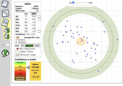

Meni bilo super. Prvi put na 600m, naučio gomilu novoga.
Metak je bio na reduciranoj brzini, samo 770 m/s radi kapisli (nemam više BR2) ali pointed i jako konzistentan. Water line je na treningu bio u razini V, pa sad koliki je on, toliki je i water line. Ali me vjetar radi reducirane brzine nosio do vanjskig ruba trojke.
Kasnije je water line prilično narastao, a kada sam došao doma primjetio i zašto. Popustila 2 vijka na kundaku i krenuo tipični double grouping. Nema veze, nije ni bilo oko rezultata nego oko upoznavanja i iskustva.
U F-Open sam bio u drugoj grupi, e to je bilo nešto. Vjetar u 360 stupnjeva, mijenja smjer iz 11-1 u 5-7, miraga ima pa nema (otpuše ga), ovo je onaj najgori vjetar. Gledao sam kuda lete maslački jer je to bio jedini način za pravilno vidjeti smjer i brzinu, zastavice bi pokazivale ponekad suprotnu stranu a miraga nema.
Super iskustvo. Da mogu ponovo, ja bih opet u f-open grupu 2.
Naučio hrpu toga. Kao i primjetio da ponašanje zrna točno slijedi analizu najgorih uvjeta iz pripreme pred natjecanje (tada sam i primjetio double grouping i onda našao popuštene vijke).
U budućnosti mogu vjerovati analizama i unaprijed odbaciti ono što neće raditi.
Ja se nadam da će ubrzo biti još nešto takvo, po mogućnosti u f-open grupa 2 uvjetima.
PS
Naravno, taktički bipod i kundak u ruku, 1.3kg obarač. To me veseli.
Rezultatom full zadovoljan, a što drugi misle, što ih volja.
U privitku analiza svih hitaca + 1 sa treninga, onako kako sam ih vidio kroz optiku sa očitim double groupingom.

Usporedi ove dvojne grupe sa lijevim i desnim vijetrom. Ja ovoga nisam tako strašno primjetio, ali dečki kaže da su možda lijevi i desni vijetar različita za kuglu, jedan jo baca dolje i jedan gor. Jedan put sam video kod mojih susjeda kad nista kompenzirala vijetara iz desne steane, pogodak jim je bio strašno visok u 3 ili čak u 2...

Jesam. Nije aerodynamic jump, njega uvijek kompenziram. 0.1 mil na moj zanos vjetra. Donji i gornji ne slijede vjetar, potpuno su random.
Iza f-targeta sam mislio da sam podcijenio mirage i dao malo korekcije. U f-open je postalo jasno da nije do miraga. Optika nikada nije ovako pravilna i konzistentna, kao ni prljava cijev, strijelac ili metak. Nešto je popušteno, može biti bilo što. Ostavio za doma.
Uostalom, našao sam popušten kundak na kraju.
Najgore je bilo što su centri od obje grupe točno na unutarnjem rubu 4ice, više u 4. Pa me šetalo 4,5,4,4,5 povremeno 3 i V. I nikada ne znam kada će gornji a kada donji, pa sam jednostavno ostao u centru. 5, 4, 4, 5, 3, 4, V
Skroz solidno za prvi put na 600m. 2ki nije bilo.
Premda me vjetar u open nosio i do tu.

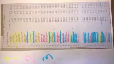

Nego mi se raspričali o natjecanju. Koga zanima.
Rezultati:
https://www.practiscore.com/results/htm ... a837453e48
https://www.practiscore.com/results/htm ... a497dcd080
Klikom na combined se pristupa rezultatima.

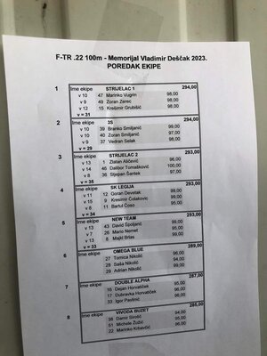

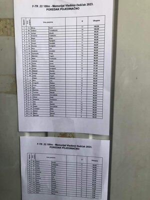

Evo i za 22LR posto na Practiscore-u treba biti regan a i nema rezultata za MK.
