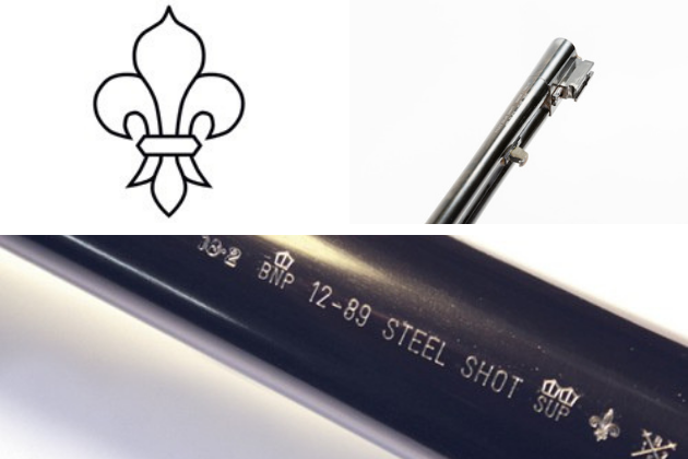

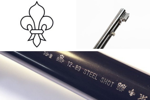

Postavlja se pitanje, kad je puska sacmarica upitna, da se treba zapitati o celicnoj sacmi.
Po meni, kad na cijevi nema oznake ziga "ljiljana", fleur de lis.
Kad ovaj atest nedostaje, a u uputama nema napomene o tome, treba poslati upit proizvodjacu.

Post by matezg1 » 28 Nov 2023, 23:30
Točno i najbolji savjet sa grafičkim prikazom , ako cijev nema takav žig onda ne upotrebljavati čeličnu sačmu
sve ostalo nije preporučljivo,
