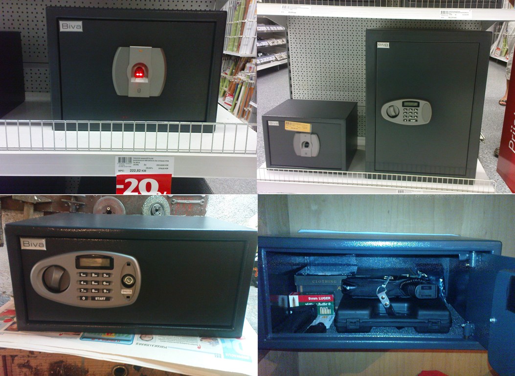

Pozdrav svima pošto je ovo moj prvi post, do sada sam čitao, čitao, dosta sam informacija dobio pa malo da se uključim.
Mislim da se ne isplati praviti sef, ja sam planirao ali i odustao. Imam aparat za varenje (i tig i mig, co2 i argon) dosta znanja ,iskustva i vještine, ali vidite ovo za 80 maraka (ni 300 kuna) nađem zasvim zadovoljavajući i zakonski i praktično. Samo za materijal bi potrošio više. Ima ih raznih veličina, na šifru, ključ ili zenzor na otisak prsta. Cijene od 80-300 km ili 300-1100 kuna. Mesto nabave tržni zentar "Tuš" Sarajevo (od Stupa prema aerodromu ,desno).

Ma dobar je sefić. Važno je da zadovoljava zakonske propise i to je to!
Re: Ormari, sefovi i koferi za držanje oružja
istina ovakve male se ne isplati ici praviti, ali meni treba dvokrilini za 10 komada dugog oruzja i velik pretinac za streljivo i kratko oruzje tako da prasnuti 3000-5000 kuna za to... ipak bih uzeo u obzir izradu u kucnoj radinosti, nemoze materijal toliko kostati.
