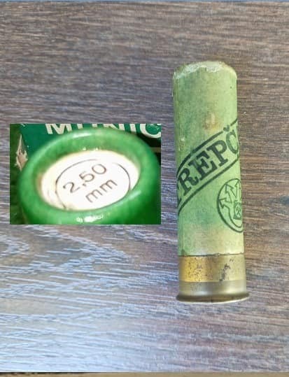

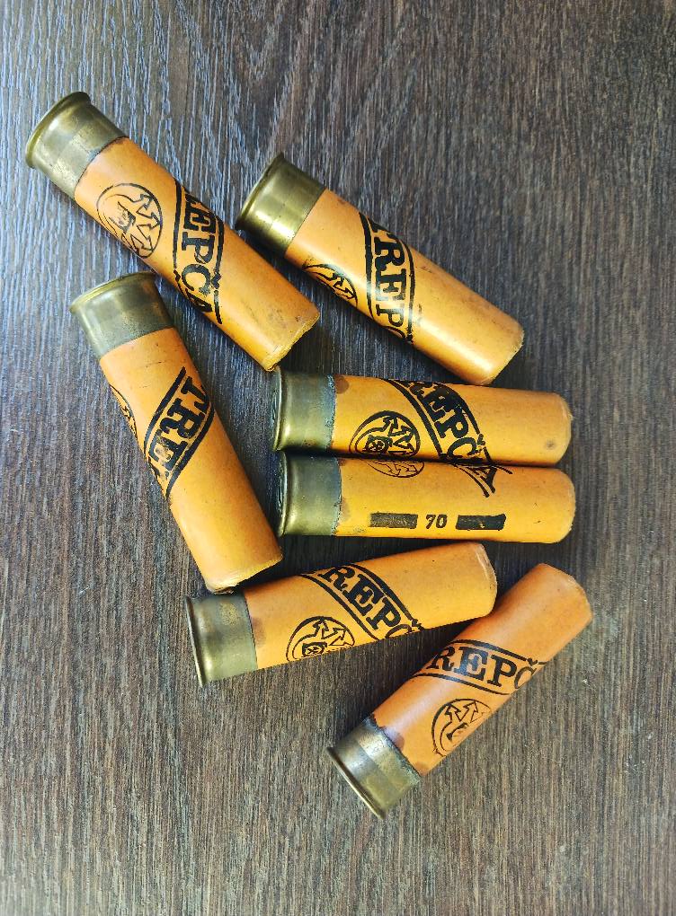

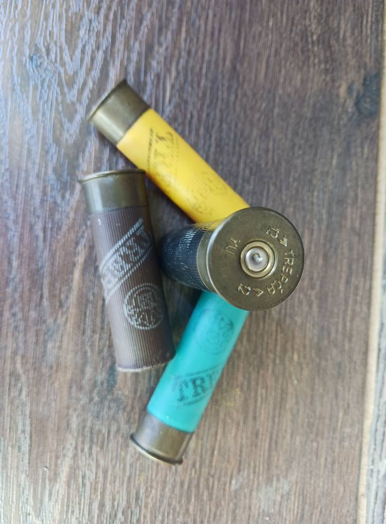

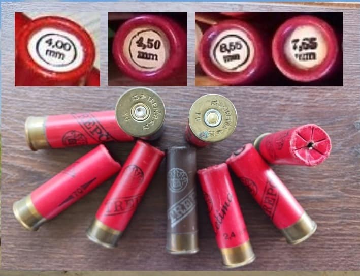

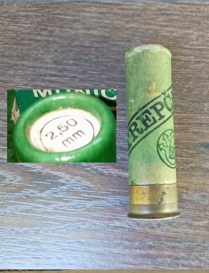

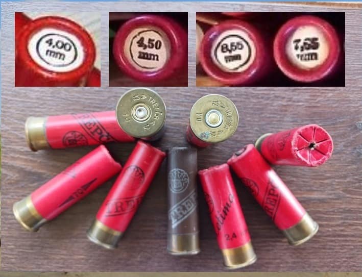

Dvije godine kasnije, nakon otvaranja tvornice streljiva VENATOR u Slavonskom Brodu (Hrvatska). Proradila je i "Fabrika lovačke municije - TREPČA" u Srbici (KOSOVO) 1974. god. koja je bila u sastavu giganta rudarsko-industrijskog SOUR-a Trepča. Ova tvornica imala je u svom proizvodnom programu standardne kalibre streljiva: 12, 16 i 20 sa izborom dužina čahure od 65, 67.5, 70 i 76 mm. a na posebni zahtjev kupaca moguća je bila izrada i drugih varijanti dužina čahure. Trepča je u početku izrađivala kartonske, kasnije plastične čahure (sa dvije visine 12 i 16 mm. pojačanog dna od mesinga). Streljivo se proizvodilo po tehnologiji Belgijske firme "Lachaussée" . Redovito ispitivanje balističkih karakteristika uzoraka iz svake proizvedene serije vršila se usporedno pomoću kompjuterskog sistema INLOC 2020. koji je bio proizveden u Zapadnoj Njemačkoj u firmi DRELLO GmbH. Za lovačko streljivo, srednja brzina na 10 m. od usta cijevi puške kreće se između 315-350 m/sec. a max. pritisak za cal. 12 od 650 bara, za cal. 16 do 680 bara i cal. 20 do 720 bara. Čahure kao i sačmu koristila je iz vlastite proizvodnje. Promjer sačme (prešane i ljevane) koji je koristila u streljivu kretao se po Trepčinom katalogu od 2.00 do 8.55 mm. Uz sačmeno streljivo nudila je i sterljivo sa pojedinačnim projektilom - kuglom tipa "Brenneke". (sl. 1). Težine punjenja sačme bile su od 22-43 g. Za lovce koji su sami voljeli odabrati količinu sačme u svojim patronama, Trepča je u svom programu nudila i odgovarajuću količinu i praznih patrona. Gore navedeni raspon sačmenog promjera dao je 12 osnovnih tipova lovačkog i 6 sportskog streljiva sa dva završna tipa zatvaranja čahura: ZAVRTANJEM (sa kartonskim poklopcem sa otisnutim promjerom sačme u mm. u patroni) i ZVJEZDASTIM zatvaranjem. Trepča je koristila bezdimni barut "Zlatibor" tvornice Milan Blagojević iz Lučana (SRBIJA) (sl. 2) u kombinaciji sa nekorozivnom kapislom tipa Winchester (W 209) (sl. 3). Promjeri sačme koje je nudila bili su: 2.00, 2.25, 2.35, 2.40, 2.50, 2.75, 3.00, 3.25, 3.50. 4.00, 4.50, 5.65, 6.15, 7.05, 7.65, 7.85, 8.55 mm. S time da od navedenih promjera u cal. 12 nije bilo punjenja sa: 5.65, 7.05, 7.85 mm. sačme. A u cal. 16 nije bilo punjenja sa: 6.15, 7.65, 8.55 mm. sačme. A kod cal. 20 nije bilo punjenja sa: 4.00, 4.50, 5.65, 6.25, 7.05, 6.65, 7.85, 8.55 mm. sačme. NAPOMENA: Težina sačme promjera: 4.00, 4.50, 5.65, 6.15, 7.05, 7.65, 7.85 i 8.55 mm. bila je određena brojem kuglica u odnosu na punjenja ostalim promjerima sačmenog streljiva. *PATRONE DUŽINE 65 mm. Trepča ih je zadržala u proizvodnji zbog potažnje lovaca iz inozemstva. Proizvodile su se samo u cal. 12 , sa promjerom sačme od 2.00 do 3.00 mm. težine 32g. sačme sa zvjezdastim zatvaranjem. *PATRONE DUŽINE 67.5 mm. Proizvodile su se u cal. 12 sa promjerom sačme od 2.00 do 3.00 mm. težine 32g. A u cal. 16 sa promjerom sačme od 2.00 do 3.00 mm. težine od 27 do 29g. I u cal. 20 sa promjerom sačme od 2.00 do 3.00 mm. težine od 22 do 24g. sačme. Sve patrone zatvarane su zvjezdastim zatvaranjem. *PATRONE DUŽINE 70 mm. Proizvodile su se u cal. 12 sa promjerom sačme od 2.00 do 3.50 mm. težine sačme sa 32g. sa zvjezdanim zatvaranjem. Dok su u istom kalibru 12, ali sa promjerom sačme od 4.00 do 8.55 mm. i sa težinom sačme od 35g. zatvarani sa kartonskim poklopcem. U cal. 16 sa promjerom sačme od 2.00 do 3.50 mm i težinom od 28 do 30g. sa zvjezdastim zatvaranjem. U istom cal. 16 ali sa promjerom sačme od 4.00 do 7.85 mm. I težinom od 30g. sačme zatvarane sa kartonskim poklopcem. I u cal. 20 sa promjerom sačme od 2.00 do 3.50mm. težinom sačme od 24 do 26g. sa zvjezdastim zatvaranjem. Također u cal. 20 sa promjerom sačme od 2.00 do 3.50 mm. težine sačme od 26 do 28g. zatvarane kartonskim poklopcem. *PATRONE DUŽINE 70 mm. (KUGLE) U cal. 12 , težinom kugle od 29 do 31g. Zatvarane sa savijanjem čahure sa vrhom kugle koja je virila iz čahure. U cal. 16 težine kugle od 24 do 26g. Zatvarane također kao i u cal 12. *PATRONE DUŽINE 76 mm. (MAGNUM) Samo u cal. 12 sa promjerom sačme od 2.00 do 3.50 mm. težine 41 do 43g. sa zvjezdastim zatvaranjem. *TRAP PATRONE 67.5 mm. U cal. 12 ( samo sa 12 mm. dužine pojačanog mesinganog donjeg djela čahure) sa promjerom sačme od 2.25 do 2.35 mm. težine 32g. Također u istom cal. 12 ( ali sa dužinama 12 i 16 mm. dužine pojačanog mesinganog donjeg djela čahure) sa promjerom sačme od 2.40 mm. težinom od 32g. Sve patrone sa zvjezdastim zatvaranjem. *SKEET PATRONE 67.5 mm. U cal. 12 sa promjerom sačme 2.00 mm. težine 32g. sačme, sa zvjezdastim zatvaranjem. U svom programu Trepča je koristila više boja za svoje streljivo: crnu, smeđu, plavu, zelenu, crvenu, narandžastu, žutu i bijelu. Trepča je uspjela za kratko vrijeme osvojiti visoke standarde u kvaliteti. Ove patrone koristile su se ne samo na tlu bivše Jugoslavije, već i u nizu zemalja diljem Europe (Francuskoj, Austriji, Italiji) kao i u Sjevernoj i Južnoj Americi ( SAD i Čile) i na Bliskom Istoku ( Libanonu) i drugim zemljama. Svoj kraj Trepča je doživjela nskon raspada Jugoslavije, kao i VENATOR u Hrvatskoj. IVICA ŽALAC.
