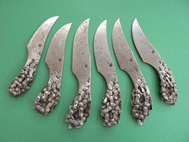

Post by Knife_maniac » 24 Jan 2009, 17:15
Evo jucer sam naletio na ovu slicicu.
Zanimljivi nozici :A13:
Legion66
Posts: 501
Joined: 17 Nov 2008, 10:32
Location: KC
Re: Noz od lanca
Post by Legion66 » 24 Jan 2009, 17:19
Daj reci, ne vidim dobro, jel to lanac od bicikla ili motorke? Svojedobno je Stari-nakovanj napravil jednog od motorke.
Re: Noz od lanca
Post by Knife_maniac » 24 Jan 2009, 17:21
Motorka, motorka.
rubinho
Posts: 243
Joined: 03 Oct 2008, 11:25
Location: jug
Re: Noz od lanca
Post by rubinho » 24 Jan 2009, 17:21
lanac je od pile, samo mi nije jasno kako je fiksiran
Re: Noz od lanca
Post by Mike_Torello » 24 Jan 2009, 17:22
od motorke, i prekrasni su, rado bi posjedovao jedan takav =)

Re: Noz od lanca
Post by Knife_maniac » 24 Jan 2009, 17:52
Mike_Torello wrote:od motorke, i prekrasni su, rado bi posjedovao jedan takav =)
Ali to je noz za vitrinu, apsolutno neupotrebljiv cak i za gablec.
Legion66
Posts: 501
Location: KC
Re: Noz od lanca
Post by Legion66 » 24 Jan 2009, 18:05
Ne vidim razlog zakaj nebi bil upotrebljiv? Za gablec ti i ne treba veči nož. Doduše ja bi mu drukčije obradil dršku, odn. cijelu bi ju iskoval i pripasal oplate drške od drveta ili roga.
k.horvat
Posts: 1602
Joined: 04 Apr 2008, 19:17
Location: Kloštar Ivanić
Re: Noz od lanca
Post by k.horvat » 24 Jan 2009, 18:13
Oplata bi narusila poantu ovog noza.
Re: Noz od lanca
Post by Knife_maniac » 24 Jan 2009, 18:30
Razlog je upravo ta drska koja nije ugodna za drzanje/koristenje.
Drugi razlog je materijal koji je bio natopljen tim uljem koje je vjerojatno stetno/toxicno.
Kada bi se i drska obradila...eh to je 2. par opanaka :A27: ali bez ikakvih umetaka, cisti metal.

Post by J07@ » 24 Jan 2009, 21:03
rubinho wrote:lanac je od pile, samo mi nije jasno kako je fiksiran
zavaren je pa je onda kovan
