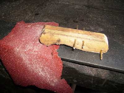

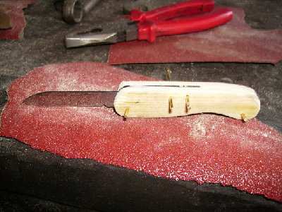

Dugo sam tražio nožić kakav sam imao kao djete, ali to se ispostavilo kao nemoguća misija. Pa sam preradio mali nožić i dobio sam približan izgled, oštrica bi trebala biti šira.

Re: Nostalgija
Lijepo napravljeno !
Samo jos malo obradi oko pinova i premazi drsku lanenim uljem ili lakom da ljepse izgleda.

Re: Nostalgija
al lagano i malo lanenog ulja
i onda pored peci na susenje
ustvari da drvo upije ulje
a bila bi zgodna i neka gravura u drvetu
ak ti se da
ak ti se da

Re: Nostalgija
Ma svi smo ih imali i svi smo ih zagubili.J07@ wrote:tocno znam kakav si imo
imo sam ga i ja
Šteta jer nitko više ne pravi takve, sada je to sve plastika.
Možda s lanenim uljem probam ali neznam ni gdje bi ga kupio.Knife_maniac wrote:Lijepo napravljeno !
Kakve trgovine drže laneno ulje?
Nisam nikada radio gravure, možda probam.J07@ wrote:al lagano i malo lanenog ulja
ak ti se da![]()
Re: Nostalgija
sve vrste koje drze boje i lakove, trazi planinsko ulje to ti je isti vragDawor wrote:Možda s lanenim uljem probam ali neznam ni gdje bi ga kupio.Kakve trgovine drže laneno ulje?
